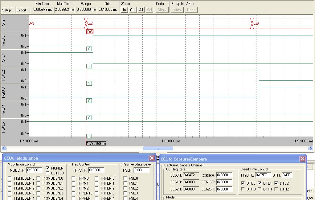

Hm... Im Simulator sieht's so aus, dass die Reaktion auf eine Änderung
der Hallsensoren um die eingestellte Totzeit verzögert reagiert. Bit
DTRx wird auch in dieser Zeit gesetzt. Im angehängten Bild zu sehen,
dass die Ausgänge 5µs (eigentlich 10µs laut Dave?!) nach einer
Hallsensoränderung umgeschaltet werden. Dann aber High-Side und Low-Side
sofort gleichzeitig.

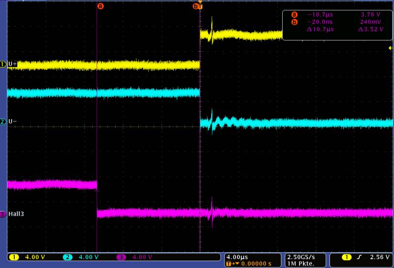

von Carsten (Gast)
Wie sieht das auf der echten Hardware aus? Gleiches Verhalten?
von Michael L (Gast)
Ja, exakt gleiches Verhalten. Hier habe ich sogar die 10µs Verzögerung
für den Noise-Filter.
