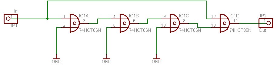

Gast #804093
Du schreibst:
Einen Eingang des 4. Gatters mit dem
Eingang der Kette verbinden, das ist der Eingang der Schaltung.
Den 2. Eingang dieses EOR an den Ausgang der Kette.
- Ich gehe mal von aus, das man die Ausgänge der EOR Gatter mit den
Eingängen der folgenden Gatter verbindet.
- Wo schließe ich den Ausgang des dritten Gatters an?
- Man soll den Eingang des 4. Gatters mit dem Eingang des dritten
Gatters verbinden? Was macht das für einen Sinn?
- Habe am Eingang A des 1. Gatters die Steuerleitung vom µC
angeschlossen
#804146
naja, man soll nicht zwischendurch sowas zu beschreiben versuchen, das
geht schief...
Anbei mal als Schaltung, ich hoffe, diesmal richtig...
Es passiert Folgendes:
Eingang ist L (schon lange).
IC1A 1 ist L, IC1A 2 ist L -> IC1A 3 ist L (kein Eingang H)
Genauso IC1B und IC1C.
Damit sind auch beide Eingänge von IC1D auf L und dessen Ausgang L.
Wenn jetzt der Eingang auf H wechselt, wird der Ausgang von IC1A H, der
von IC1B und IC1C dann auch. Das ist jeweils um die Gatterlaufzeit
verzögert.
Der Eingang IC1D 12 geht sofort auf H, der Eingang IC1D 13 ist aber noch
L, weil die 3 Gatter noch nicht umgeschaltet haben, der Ausgang geht
also auf H.
Wenn jetzt IC1C auf H schaltet, geht der Ausgang von IC1D wieder auf L
(EOR!)
Wenn der Eingang wieder auf L wechselt, geht der Ausgang von IC1D sofort
auf H (jetzt L an Pin 12 und H an Pin13, weil die 3 Gatter nocht nicht
umgeschaltet haben.
Grrr, ist das blöd, das zu beschreiben...
Spiel es mit der Wahrheitstabelle eines EOR durch...
Die Impulsbreite entspricht 3 Gatterlaufzeiten, je nach Frequenz und
Baureihe kann man das anpassen.
