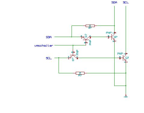

OP
wie wär es mit einer solchen schaltung?
Ichw eis nur leider net ob ich die transistoren richtig rum
angeschlossen habe.
Die schaltung soll die 0/5 Volt pegel links entnehmen und wenn die
leitung umschalt high führt, dann soll das sognal auf 0/12 Volt
verstärkt werden.
In der ruhephase ist umschalt = 0. Das gerät befindet sich im
lauschmodus. Wenn etwas gesendet werden soll, wird umschalt auf high
geschaltet.
Nur das mit dem Quittungs-Byte wird nicht klappen. es sei den man kann
vor dem senden des Quittungsbytes die Leitung umschalt auf High schalten
und nacher wieder auf low.
Gruß Flashbanger
>verstärkt werden.
Das ist unnötig, Du kommst mit 0/5V-Pegeln aus.
