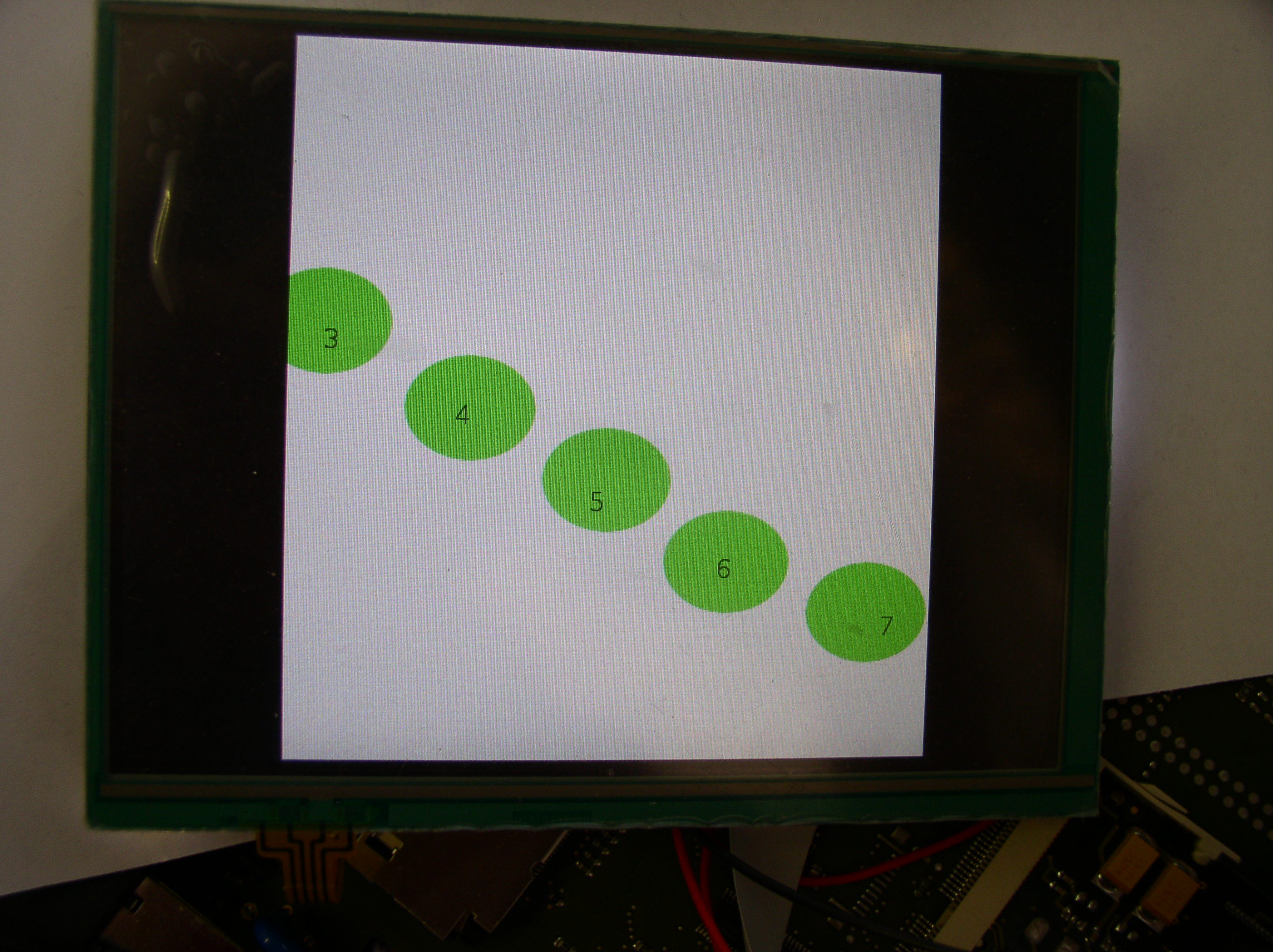

Ich betreibe ein LCD/TFT Display an einem ARM9 (Samsung S3c2410).
Das Display braucht nur DataEnable und Pixelclk sowie 18 Datenleitungen
(18 Bit Farbtiefe).
Im Datenblatt des Displays fand ich Angaben ueber den benoetigten
Pixelclock (25 MHz), dieser ist konfiguriert, ebenso Aufloesung und
Farbtiefe. Auch laut Datasheet gewuenschte Bildwiederholrate von 60 Hz
passt.
Auf dem Display sollte links oben ein blinkender Cursor angezeigt
werden, dieser wird nun aber 2mal angezeigt, links oben, und nochmal
oben in der Mitte?
Was is da denn los?
Im LCD Controller Register des Samsung kann ich noch Werte wie Hor/Ver
Back und Front Porch einstellen. Dazu stehen aber keine Angaben im
Display Datenblatt.
Auch einstellbar sind HSYNC und VSYNC, diese erzeugt das Display aber
intern es besitzt ja schliesslich auch keine Anscluesse dafuer.
Jemand einen Tipp?
Danke.
#804005
> passt.
Kommen die Signale auch so raus wie eingestellt ?
> oben in der Mitte?
> Was is da denn los?
Klingt danach, als wäre entweder die Auflösung falsch (eingestelle
Displaybreite ist nur halb so groß wie die des Displays, daher werden 2
Zeilen nebeneinander dargestellt), oder das Display bekommt nur jeden 2.
Pixeltakt mit.
> Display Datenblatt.
Die sind dem Display auch nahezu egal, da es ja keine H/VSync Signale
bekommt.
Frontporch + Backporch zusammen sollte rund 10% der Displaygröße sein.
Falls dieser Wert zu niedrig ist, kann auch so ein komisches Ergebnis
zustande kommen.
Eine weitere Möglichkeit wäre, wenn DataEnable invertiert ist. Einige
TFTs möchten den High aktiv, andere Low aktiv.
OP #804029
Die 25MHz passen, mit dem Oszi ueberprueft.
Wie kann ich die Bildwiederholrate (=Framerate) messen?
1 / Abstand der steigenden Flanke des Dataenable, oder?
Ja Aufloesung daran hab ich auch als erstes gedacht, aber die passt,
100%.
Ok gut zu wissen die Sache mit dem Porch etc ... (dacht ich mir auch
schon).
> oder das Display bekommt nur jeden 2. Pixeltakt mit.
Was meinst damit, bzw wie kommt sowas zu Stande?
Mh aber wieso kommt dan so ein eigenartiges Bild zustande?
Die erste Haelfte des Bildes (also 320 + 240) wird ja korrekt
dargestellt die zweite nichtmehr.

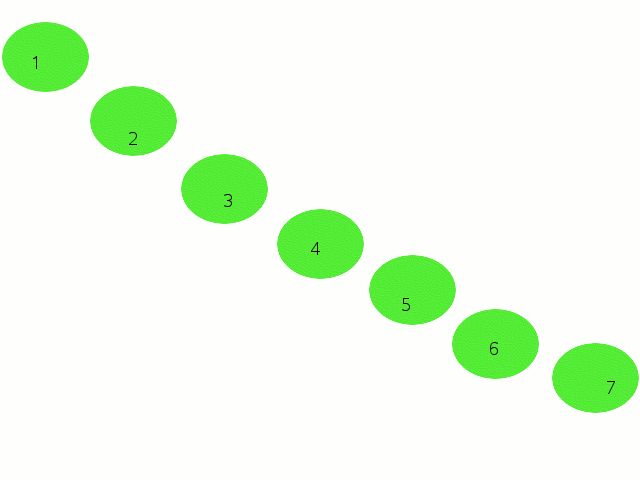

#804419
Kannst du mal ein Foto machen ?
Interessant wären folgende Details:
- Wird konstant nur jeder x.te Pixel dargestellt ?
- Beginnt das Bild genau in der linken Ecke ?
- Ist das Bild komplett (also auch die rechte Ecke des Testbilder ist
irgendwo zu sehen) ?
- Wie sieht es vertikal aus ? Wird das Bild da auch mehrmals dargestellt
Und das Datenblatt von dem Display wäre auch nicht verkehrt.

Gast #804618
>Das Bild beginnt zwar oben, aber nicht ganz links.
Die Bildlage ist eine Sache.
Bei testbild1_tft wird die Zeile doch garnicht komplett dargestellt,
sondern zweimal begonnen. Kann es sein, daß der Bildspeicher nicht
richtig angesprochen wird, oder zuwenig Pixel/Zeile eingestellt sind,
oder die Adresse zum Auslesen Faktor 2 inkrementiert wird?
Gast #804922
so haben ein bessere testbild gemacht.
hab ein bisschen mit front porch und back porch einstellungen probiert,
aber das bild sieht bei allen bisherigen einstellungen so aus.
auch bei maximalen einstellungen, also hor. front porch 0, hor. back
porch 148
und umgekehrt.
die hor pulse width is jeweils 12.

OP #808856
Benedikt K. wrote:
> Mess mal die Impuslbreite des DataEnable Signals.
> Dieses müsste eigentlich 640 x 25MHz also 25,6µs lang high sein, gefolgt
> von einer 110 x 25MHz bis 260 x 25MHz = 4,4-10,4µs langen Pause.
Eigenartig,
es ist genau umgekehrt, also Dataenable ist 10 us high, und 21 us low.
Pixeltakt sind aber besagt 25MHz.
Klar VDEN hat falsche Polaritaet, aber das aendert nichts an der Sache!
Eigenartig, waehrend der Dataenable low-phase kommt stets ein kurzer
high-pegel von 0,2us Dauer?
Thanks,
OP #808914
>Invertier DateEnable mal, dann sollte es gehen.
Jo.
Allerdings wird nun andtelle des Testbilds nur noch ein ganz duenner
Streifen im rechten Drittel des Displays dargestellt.
Wenn ich nun auch noch Polaritaet des VCLK (This bit controls the
polarity of the VCLK active edge. 0 = The video data is fetched at VCLK
falling edge
1 = The video data is fetched at VCLK rising edge)
aendere hab ich wieder das testbild, aber mit gleichem Problem wie
vorher!?
OP #809165
Benedikt K. wrote:
> Sieht das Signal dann wenigstens auf dem Oszi richtig aus, wenn du es
> invertierst ?
Also unabh. ob ich VDEN invetier oder nicht ich messe immer eine 10 us
langen high Pegel und dann einen 20 us langen low Pegel.
Wenn ich nun VDEN invertiert habe wird nur ein duenner weisser (vertikal
verlaufender) Streifen angezeigt (im rechten Drittel des Displays)
Wenn ich nun auch noch die Daten VCLK invertier (also die Daten bei
fallenden bzw steigen VCLK uebernhemen) ist wieder urspruengliches Bild
sichtbar.
