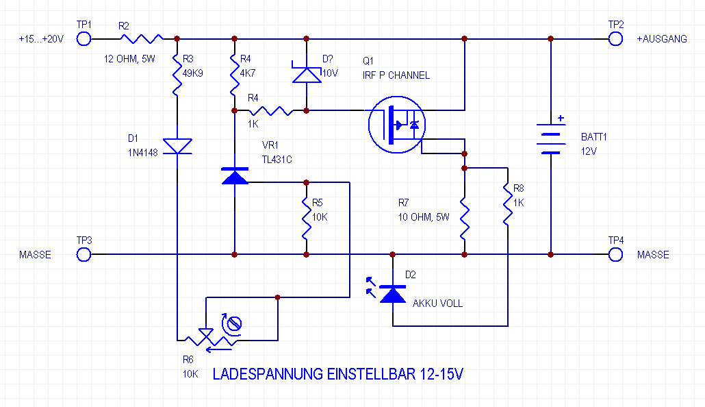

von HildeK (Gast)
Schalte doch in den Masseanschluss des 7812 zwei Si-Dioden. Dann hebt
sich die Spannung um 1,3V. Der sonstigen Last sollte das nichts machen,
denn der Akku puffert ja dauernd und eine Schaltung, die mit Akku
betrieben wird, sollte bis zu 14V ... 15V vertragen können.

von Michael U. (amiga)
als Nachtrag für Deine 78S12-Lösung: zwischen Ausgang und Schaltung eine
dicke Schottky-Diode als Rückstromschutz, den Akku auch über eine solche
(muß nur den Strom der Schaltung aushalten), damit der Akku die Spannung
liefern kann. Über diese Diode einen Widerstand je nach maximalem
Ladestrom als Begrenzung. Verhindert die Überlastung bei entladenem
Akku, stört dann nicht sonderlich, weil der Spannungsabfall ja mit
sinkendem Ladestrom auch sinkt.
Die Ladezeit solcher Schaltungen, bis der Akku wieder voll ist, kann
dann zwar Tage sein, stört praktisch aber nicht, wenn es wirklich eine
Ausfallüberbrückung sein soll und normalerweise die Spannung da ist.
Die zu überbrückende Ausfallzeit, mit der Du rechnest, sollte dann eben
nur 1/4...1/2 der Akkukapazität erfordern. Die Honeywell bei uns damals
hatte gefordert 20min, praktisch liefen die Unterstationen mit 2x12V 4Ah
rund 2h,
Das Problem, das sich bei solcher Betriebsart ergibt: die
Selbstentladung und der Innenwiderstand steigen im Laufe der Zeit
ziemlich an, daran sterben dann auch die kleinen USV, der Akku kann den
Strom nicht mehr liefern.
Abgeklemmt sind die Dinger dann auch meist nach 2 Wochen schon fast
leer.
Mit kleineren Lasten, sagen wir, 1A bei Deinem 10Ah Akku, wird der Kram
Jahre überleben.
Gruß aus Berlin
Michael
von Gerhard. (Gast)
Hier noch meinen Senf dazu:
Im Pufferbetrieb muss die Ladespannung unbedingt stabilisiert und nicht
groesser wir 13.8V bei 25 Grad C betragen. Wenn man auf laengerer Zeit
ungeregelt oder nur strombegrnezt laedt, dann faengt die Gasentwicklung
an und der Akku geht kapputt. Am besten ist es einen Ladekontroll-IC zu
verwenden, welcher den Akku zuerst strombegrenzt laedt, dann solange die
Spannung auf 14.4V haelt bis der Ladestrom unter einen bestimmten Wert
sinkt, und dann auf Pufferbetrieb mit 13.8V umschaltet. Meistens wird
auch noch die Temperatur gemessen und die Pufferspannung fuer die
aktuelle Temperatur kompensiert (-15mV/C). Bitte die entsprechenden
Datenblatter von BleigelAkku danach durchlesen.

von Gerhard. (Gast)
Hallo Henning,
"Mir ist durchaus klar, dass man viel machen kann..."
Sieh Dir mal die einfache Schaltung im Anhang an. Ist bei einem Freund
auf einem Boot schon seit 15 Jahren in Betrieb. Wenn der Akku voll ist
zeigt ein LED den Ladezustand an. Der Vor und Lastwiderstand musss den
Verhaeltnissen angepasst werden. Die Diode im Messzweig dient zur
Temperaturkompensation.
MFG,
Gerhard

@Gerhard
Deine Schaltung mag vielleicht funktionieren, besonders ökonomisch ist
sie aber nicht. Die Versorgungsspannung wird über einen
Leistungstransistor kurzgeschlossen, was wegen dem Reihenwiderstand zum
absinken der Spannung führt. D.h. die Schaltung braucht immer eine
immense Menge Energie, auch wenn der Akku voll ist. Oder der Akku
braucht sehr sehr lange zum Volladen.
von Gerhard. (Gast)
>*@avion23:*
@Gerhard
braucht sehr sehr lange zum Volladen."
das stimmt natuerlich. Ich vergass allerdings zu erwaehnen, dass im Boot
das ganze von einem Solarpanel gespeist wird und die
"Energieverschwendung" daher kein Problem ist. Abgesehen davon, slonge
die Batterie nicht voll aufgeladen ist, kriegt sie den vollen Ladestrom
durch den Widerstand. (Bei einem Solarpanel braucht man den
Eingangswiderstand natuerlich nicht.)
Zum anderen Punkt. Sobald die Spannung unter der Schaltschwelle sinkt,
verringert sich der Strom praktisch auf Null (<1mA). Da die Batterie bei
Nichtladung auf 12.6V absinkt ist die Schaltiung dann im stromlosen
Bereich.
Man muesste nur bei einem Netzteil aufpassen, dass es bei Stromausfall
keinen Rueckfluss der Batterie zum Netzteil gibt. Wie gesagt, auf dem
Boot funktioniert das ganze sehr zufriedenstellend. Man muss natuerlich
die Widerstaende zweckmaessig bemessen.
Aber wie so oft, viele Wege fuehren nach Rom. Also nichts fuer ungut;-)
MFG,
Gerhard
