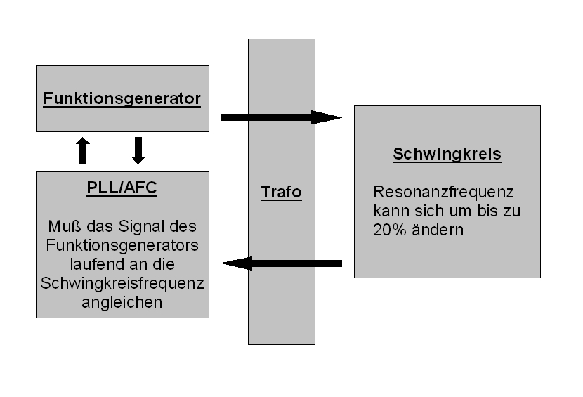

Für ein Projekt an der TU brauche ich einen bestimmten Aufbau, den ich
hier mal kurz umreiße. Ich habe einen Schwingkreis, der aus bestimmten
Gründen seine Resonanzfrequenz um bis zu 20% variiert. Diesen
Schwingkreis möchte ich, entkoppelt durch einen Trafo, mit einem
Rechtecksignal speisen. Dieses Signal soll in Amplitude und Frequenz
einstellbar sein. Klar, das erledigt mir ein Funktionsgenerator. Nun
variiert die Schwingkreisfrequenz aber wie gesagt. Also benötige ich
eine automatische Regelschleife, die mir mein generiertes Speisesignal
ständig - möglichst in (Fast-)Echtzeit - an die Schwingkreisfrequenz
anpasst. Dazu fallen mir zwei Ansätze ein:
- über einen PLL
- über einen AFC
Könnte mich einer der beiden Ansätze zum Ziel bringen, oder brauche ich
etwas ganz Anderes?
Abb. 1 zeigt den Aufbau schematisch.

Wieso ein Rechtecksignal über einen Trafo?
Das mit der PLL ist schon ein ganz vernünftiger Ansatz ^^
Apropos: von welchen Frequenzen sprechen wir hier? Hertz od. Megahertz
od. gar Giga?

OP #804051
Das Rechtecksignal stellt gepulsten Gleichgstrom dar. Den möchte ich wie
gesagt auch in Amplitude und Frequenz variieren können. Ich will also
keinen Wechselstrom, sondern eben gepulsten Gleichstrom.
Die Frequenzspanne, die Du ansprichst, ist recht groß: einige Hz bis
zumindest mehrere hundert kHz. (<= 1 MHz)
Meinst Du eines der von mir im ersten Beitrag verlinkten Geräte ließe
sich mit  "vertretbarem" Aufwand dahingehend modifizieren?

OP #804073
Ja, der Trafo dient der galvanischen Trennung und dem hochtransformieren
der Spannung.
Der Schwingkreis ist einstweilen denkbar einfach gehalten mit nur einer
Spule und einem Kondensator, dessen Elektrolytzusammensetzung sich
allerdings ändert. Dadurch kommt es zu besagter Frequenzänderung.
Daß es durch den Trafo zu Verfälschungen kommt stimmt leider, die fallen
aber relativ marginal aus.
Der Frequenzbereich liegt bei einigen Hz bis zumindest mehrere hundert
kHz. (<= 1 MHz)
Die Nachregelung sollte so instantan wie möglich sein, ein geringer
Verzug bringt mich aber auch nicht um.
Wenn man den Rechteckgenerator auch einfacher bauen kann, und er
trotzdem in besagtem Frequenzbereich relativ exakt arbeitet, ist mir das
natürlich recht.
Wie leicht ließe sich ein derartiger Generator mit einem PLL, den Jürgen
ja als gangbaren Ansatz einstufte, erweitern?

OP #804107
Wie sieht's mit meinem ursprünglichen Vorschlag aus?
Funktionsgenerator (welcher Bauform auch immer) speist Rechtecksignal in
den Schwingkreis (über Trafo). Ich greife die Frequenz des
Schwingkreises ab, vergleiche sie mit der des Funktionsgenerators, und
lasse das Signal des FG durch einen PLL an die Schwingkreisfrequenz
angleichen.
Ist das praktikabel? Läßt sich das mit moderatem Aufwand
bewerkstelligen?
#804128
> angleichen.
> bewerkstelligen?
Dann wirst du immer die Frequenz des Funktionsgenerators messen, (außer
eventuell irgendwelche Oberschwindungen, falls die genau in die
Resonanzfrequenz fallen).

Ausserdem einen Schwingkreis mit Rechtecken zu bepulvern ist absoluter
Schwachsinn... da muss ein Sinus her...
Ausserdem wieso eigentlich die Hochspannungsseite?
Mit mehr Hintergrundinfos ginge das ganze viel einfacher...
OP #805761
Das Rechtecksignal brauche ich deswegen, weil ich ja gepulste
Gleichspannung verwende. Keine Welchselspannung; kein Nulldurchgang.
Gepulsten Gleichstrom als Sinusschwingung gibt's ja wohl nicht, oder
liege ich da ganz daneben?
Wir sind ja selbst noch in der Konzeptionsphase, deshalb gibt's leider
einfach noch nicht viel mehr Hintergrundinfos.

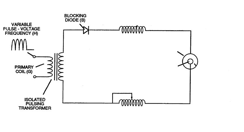

Konzeptionell haben wir einfach einen Schwingkreis mit einem ElKo, einer
Spule, und einer Diode, die verhindern soll, daß sich die Polarität am
ElKo ändert, und die den Ladevorgang unterstützen soll.
Also das ganze ist eigentlich so etwas wie ein Kondensatorladegerät mit
"Triggerfunktion", nur daß es mit höheren Frequenzen umgehen können soll
als kommerziell erhältliche Varianten. Also statt durch 60 Hz max.
begrenzt zu sein, möchten wir wie gesagt bis zu mehreren 100 kHz gehen.
Das Ganze wollen wir eben wie erwähnt dadurch realisieren, daß wir die
Eingangsspannung, eine gepulste Gleichspannung - daher eben das
Rechtecksignal - über einen Trafo hochtransformieren, und dann in den
entkoppelten Schwingkreis einspeisen. Und sinnvoller Weise soll der SK
in seiner Resonanzfrequenz schwingen.
Könnt Ihr mir dazu ein paar Tipps geben?
df/dt soll, nachdem sich das Ganze eingeschwungen hat, eher klein
bleiben; aber "geringfügige" Abweichungen sind durchaus möglich.
Gruß,
uxo

Gast #806825
Ein AFC haelt einen VCO so, dass er optimal mit dem Resonator
uebereinstimmt. Das macht man, indem man dem VCO Seitenbaender mitgibt.
Die reflektierten Seitenbaender muessen gleich sein, dann ist die  VCO
frequenz mittig im Resonator.
#806902
( hab noch nicht alles gelesen) ist der Schwingkreis ein Eintor oder ein
Zweitor?  Bei letzterem könnte man die Phasenlage zwischen Ein- und
Ausgang nachregeln, das hat ein Kollege vor Jahren mit einem
Hohlraumresonator mal so gemacht. Der Phasendurchgang ist wesentlich
präziser zu erfassen als ein Amplitudenmaximum.
