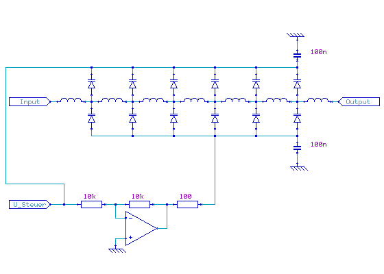

von Peter X. (vielfrass)
Du könntest das als analoge Schaltung aufbauen.
Habe hier mal einen Schaltplan...
von Luky S. (luky)
Hallo Peter!
Gibts zur analogen Verzögerungsleitung eine Beschreibung /
Bauteildimensionierung?
Lukas Slz wrote:
> Hallo Peter!
Naja, mal schauen, was wir so hinkriegen.

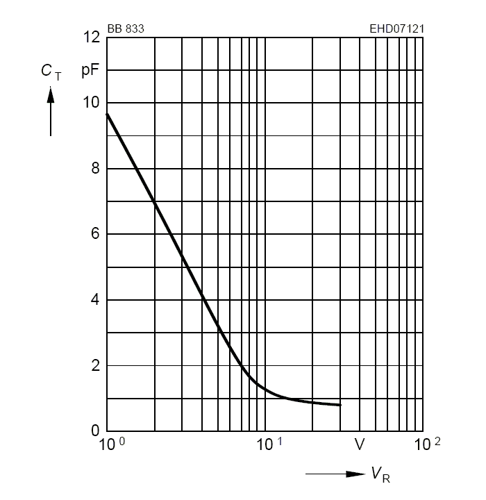

Erstens habe ich bei Angelika nach Kapazitätsdioden gesucht und nur die
BB833SMD gefunden. Aus dem datenblatt entnehmen wir das die Kapazität
bei 4V => 4pF beträgt, bei 7V => 2pF.
Also sei mal 2 bis 4pF unserer Arbeitsbereich.
Das Geometrische Mittel liegt bei 2,8pF.
Da wechselspannungsmässig immer 2 Dioden parallel liegen haben wir
5,7pF.
Wir wollen auf einen Wellenwiderstand von sagen wir mal 150 Ohm kommen.
(Ist aus der Luft gegriffen, erscheint mir aber vernüftig)
R = SQR(L/C)
daraus folgt L = R^2 * C
mit unseren Werten berechnen wir L zu 0,128uH  (150  150  5,7pF)
Bei Angelika gibt's 0,15uH
R = SQR(0,15uH / 5,7pF) = 162 Ohm Wellenwiderstand.
Das heisst die Schaltung sollte mit 162 Ohm abgeschlossen werden, das
währen z.B. je ein Widerstand von 324 Ohm von Ausgang nach Masse und von
Ausgang nach +5V.
Die Verzögerungszeit pro Stufe können wir berechnen:
T = SQR(L * C)
mit T1 = SQR(0,15uH * 2pF) = 0,55ns
und T2 = SQR(0,15uH * 4pF) = 0,77ns
dT = T2 - T1 = 0,226ns
D.h. pro Stufe können wir die Verzögerungszeit um 0,226ns varieren.
Unsere Stufenanzahl wird also durch die gewünschte
Verzögerungszeitvariation bestimmt. Falls wir die Verzögerungszeit um
1ns variieren wollen, brauchen wir gerundet 5 Stufen.
Die Spannung, die an den Dioden anliegt, sollte so dimensioniert werden,
das keine Gleichrichtereffekte auftreten.
Z.B. die posetive Spannung von 6,5 bis 9,5V.
Die negative Spannung von -1,5 bis -4,5V.
Falls meine Tips hilfreich sind, währe ich für eine Namensnennung in
einer Veröffentlichung sehr dankbar!

Bei 5 Stufen hintereinander ist die Verzögerungszeit variabel von
2,738ns bis 3,872ns.
Wenn er die Analogspannung aus einem 8Bit AD-Wandler ableitet, hat er
eine Schrittweite von (3,872ns - 2,783ns) / 256 = 4,4ps.
von Karl (Gast)
Das Dingens ist analog, also sind die 5,2 ps Auflösung nur von der
Auflösung  der Spannung abhängig. WLKIKIV.
