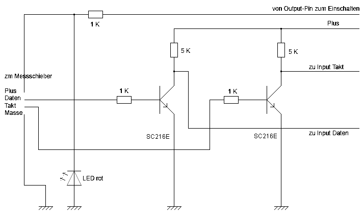

Ich habe das auch schon mal versucht. Bei der Hardware bin ich ein wenig
sparsamer vorgegangen, bei der Software zum Einlesen der Daten habe ich
mit Bascom dann leider keinen Fuß auf den Boden bekommen ... die Flanken
eben ...
- gemeinsame Masse (Minus) von Messschieber und Controller
- Plus für Messschieber über 1KOhm und rote LED parallel aus einem
Controller-Pin. Ausschalten ist dann wie Reset.
- auf Mode-Umschaltung verzichten bzw. per Taste am Messschieber
- Daten und Takt vom Messschieber über je eine Transistor-Emitterstufe
zum Controller
So reichen dann auch die 6 Port-Pins:
- 2 x Daten und Takt v. Messschieber
- 1 x Spannung/Reset z. Messschieber
- 1 x externer Takt
- 2 x TX/RX
Da ich leider von C überhaupt keine Ahnung habe, wäre es super, wenn du
für diese Konfiguration ein Hex-File erstellen würdest. Achtung, die
Eingangssignale werden von den Emitterstufen invertiert :-)

So eine Hardware hab ich mir auch überlegt, aber wegen einigen Problemen
verworfen:
- Das Gehäuse/alle Metallteile am Messschieber liegen auf +Uf der LED.
Legt oder befestigt man den Messschieber an was metallischem, das auf
Masse liegt(kommt schonmal vor) ist er aus. Bei dir schliesst man zwar
nur die LED kurz, aber schön ist es trotzdem nicht.
- Bei den billigen Messschiebern kommt man an die MODE-Taste nicht ran,
nur an ZERO. Damit kriegt man das Ding nicht in den Fast-Modus ->
reagiert sehr träge und Mittelwertbildung kann man vergessen.
- Kann sein, dass mein Messschieber eine Ausnahme ist, aber dieses
Sensibelchen interpretiert nahezu jede winzige Last als Steuerimpuls.
Daher auch das Design mit den Schmitt-Triggern, wo die Leitungen nahezu
völlig unbelastet sind. Für nen habhaften Basisstrom hats bei mir nie
gereicht.

(Firma: Q3) #815161
> verworfen:
Ist für meine Anwendung kein Problem. Ich brauche das Ding, um im Rahmen
von Gutachten hunderte von Messungen nicht aufschreiben bzw. eintippen
zu müssen. Keine metallische Maschine in der Nähe ...
> gereicht.
Ich habe je einen SC216E (sog. npn-Miniplast-Transistoren aus
DDR-Restbeständen) mit einem Widerstand 1 kOhm in der Basisleitung und 5
kOhm in der Kollektorleitung verwendet. Funktioniert ohne Probleme.

Ja, genau. Wäre toll. Zur Kontaktierung habe ich am Messschieber
übrigens eine SMD-Mini-USB-Buchse verwendet, passt perfekt.

So, habs mal für den Mega8 umgeschrieben.
Pinbelegung:
PD0        ->RXD
PD1        ->TXD
PD2(EXINT0)->CLOCK
PD4        ->DATA
PD5        ->POWER
Quarz oder Oszillator anschliessbar. Sollte 12Mhz haben, ansonsten muss
die Software angepasst werden.
Damit bleibt der EXINT1(PD3) frei und könnte für einen evtl.
Software-USB genutzt werden. Platz hat der Controller genug. Vielleicht
juckts mich mal...
Habe hier keinen Mega8 und kann daher nicht testen. Bei Problemen
einfach melden.
Dein Messschieber ist anscheinend etwas robuster als meiner. Trotzdem
hab ich eine "Resetzeit" von 2sec vorgesehen, die jedesmal abläuft, wenn
du den Controller neu starten lässt oder über die serielle das Zeichen
'R' sendest. Solange hat das Gerät einfach keinen Saft. Im Zweifelsfall
kannst du ihm noch nen Widerstand parallel schalten, damit sich die
Kapazitäten entladen können (ich mach das ja brutal über nen
Optokoppler).
