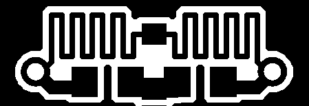

Ich bin auf der Suche nach einer leicht selbst zu bauenden Spule im
Bereich von 20-50nH, die bis mindestens 2GHz brauchbar ist.
Bisher habe ich die 0805 SMD Spulen von Reichelt verwendet, die bis etwa
2,5GHz verwendbar sind, allerdings wäre eine Leiterbahnspule einfacher
und eventuell HF mäßig besser.
Ich habe aber ehrlich gesagt garkeine Ahnung wie man solch eine Spule
dimensioniert.
Ich würde jetzt mal vermuten, dass eine breitere Spule schnell viel
Induktivität erreicht, allerdings auf Kosten der Resonanzfrequenz, da
viel Leiterbahnfläche parallel liegt.
Zur Berechnung von solchen Spulen finde ich rein garnichts, sondern nur
zu spiralförmigen Spulen.
Bei diesen Frequenzen reicht soweit ich weiß ein Stück kurzgeschlossene
Leitung. Die Länge muss dann in einem bestimmten Verhältnis zur
Wellenlänge sein um kapazitiv oder induktiv zu wirken.
Stichworte: Microstrip, Stub
Hier ein Auszug aus meinem Handbuch:
Leitung am Ende offen / Leitung am Ende Kurzgeschlossen:
l= Lambda/4 -> Serienschwingkreis / Parallelschwingkreis
l> Lambda/4 -> Spule / Kondensator
l< Lambda/4 -> Kondensator / Spule
l= Lambda/2 -> Parallelschwingkreis / Serienschwingkreis
l> Lambda/2 -> Kondensator / Spule
l< Lambda/2 -> Spule / Kondensator
Die genau Induktivität kannst du dir über die Impedanz, Wellenwiderstand
und Reflexionsfaktor ausrechnen oder mit einem Smithdiagramm graphisch
bestimmen.
http://www.siart.de/lehre/smishort.pdf
http://www.tu-harburg.de/et3/students/Smithdiagramm.pdf

Das mit der Lambda/4 Leitung hatte ich mir auch schon überlegt,
allerdings soll das ganze zur Auskopplung der Betriebsspannung auf der
Leitung zwischen einem Receiver und dem LNB dienen. Da der
Frequenzbereich zwischen 800 und 2200MHz liegt, gibt es kein eindeutiges
Lambda/4.
Bei Leiterbahnen (Gerade verlegt oder z.B. Mäanderförmig) kannst Du je
nach Leiterbahnbreite zwischen 0.5nH ..1nH pro mm rechnen! Ich rechne
stets mit 0.75nH/mm und fahre damit nicht schlecht.
Die Güte solcher Spulen ist aber nicht berauschend, und für Filter oder
Resonatoren meist nicht geeignet.
Deutlich desser sind echte Leiterbahn-Spulen (z.B. eine Spirale). Deren
Induktivität steigt quatratisch zur Windungszahl, während die Verluste
nur linear zur Leitungslänge zunehmen.
SMD-Spulen auf Keramikkörper schneiden im Vergleich zu Leiterbahn-Spulen
besser ab.
Oberhalb 2..3 GHz würde ich aber ebenfalls empfehlen mit Lambda/4
Leitung zu arbeiten
>auf der Leitung zwischen einem Receiver und dem LNB dienen.
>Da der Frequenzbereich zwischen 800 und 2200MHz liegt, gibt
>es kein eindeutiges Lambda/4.
Da ist man mit einer Leiterbahnspule eher schlecht bedient. Ich verwende
da die Minicircuits ADCH-80A, choke, 50MHz to 10GHz, 100mA, 2.75$ @25
