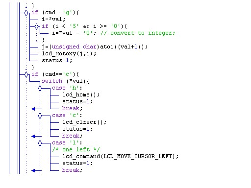

Gast #61469
geeignet ist Programmers Notepad (http://www.pnotepad.org/),
enthalten im WinAVR-Paket oder einzeln über o.g. Web-Adresse.
Befehl : Edit  Select all  Copy as RTF
Lässt sich in Word einwandfrei einfügen.
Andere Möglichkeit : jGRASP (http://www.eng.auburn.edu/grasp)
Befehl : File  Print  Print to File (RTF)
Sehr interessant ist hier die Möglichkeit, ein "Control Structure
Diagram" zu erzeugen, siehe Anhang.
Beide Programme sind Freeware.
