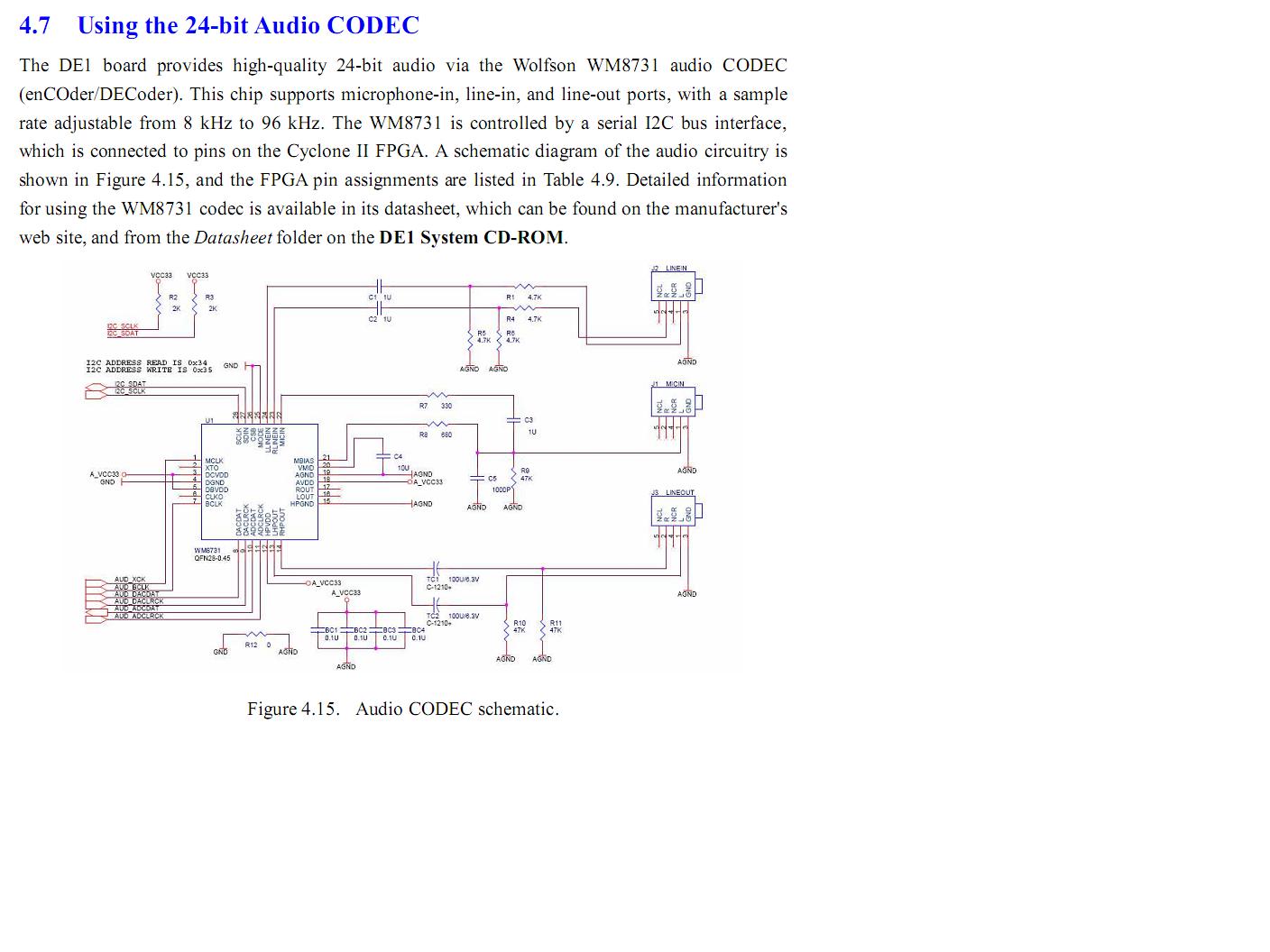

ich habe eine Frage zum Audicodec der auf dem Altera DE1 Board verbaut
ist.
Wie lautet die Adresse mit der ich den Codec (nicht seine Register)
anspreche?
Im Datenblatt ist auf Seite 43 Tabelle 25, die Adresse 0011010
angegeben, da laut DE1 Manual CSB auf GND liegt.
Jetzt ist aber im Manual auf Seite im Schaltplan eine Adresse für Read
und eine für Write angegeben, die aber überhaupt nicht mit der aus dem
Datenbaltt übereinstimmt!?
Was ist nun die richtige Adresse?

So ich habe jetzt herausgefunden welche Adresse die richtige ist:
0011010 =7Bit + 1Bit R/W (W=0)
--> es muss 0011010 zuerst gesendet werden um ein Register zu
beschreiben.

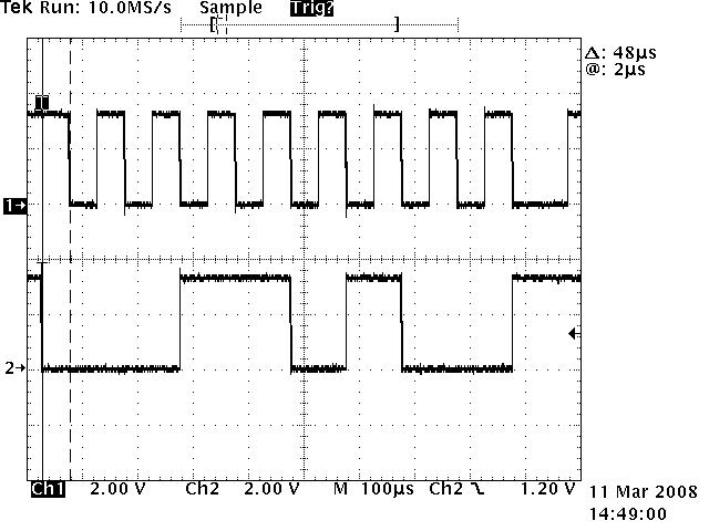

Ich habe das ganze herausgefunden in dem ich ein "Beispielprogramm"
I2CSound, das bei dem Board dabei gewesen ist, auf den FPGA geladen und
mir das Bustimming angesehen habe. Das ganze ist in Verilog geschrieben,
welches ich nicht verstehe, sondern nur VHDL. Deshalb kann ich auch
nichts weiteres aus dem Code erkennen, was mit hilfreich sein könnte.
Allerdings funktioniert mein Buscontroller mit der richtigen Adresse
immer noch nicht so richtig, ich bekomme einfach kein Acknowledge vom
Codec!
Das Bustiming ist innerhalb der Spezifikation, die Zeiten sind im Limit
(siehe Anhang). Nach dem achten Takt müsste der Codec eigentlich den Bus
auf 0 ziehen, macht er aber nicht. wieso?
Jetzt stellt sich die Frage welche Pins MÜSSEN noch beschaltet werden?
Ich habe
SDIN : I2C Data
SCLK : I2C Clock
MCLK : Master Clock (mit 12,5MHz beschaltet)
belegt. Fehlt noch etwas ohne das der Codec (also sein I2C Interface)
nicht funktioniert?

von xeniter (Gast)
wer lesen kann ist klar im vorteil...
ich bekam bei der read funktion kein ack, weil der codec nur schreiben
unterstützt.
Auszug aus Datenblatt:
The WM8731/L is a write only device and will only respond to the R/W bit
indicating a write. If the address is not recognised the device will
return to the idle condition and wait for a new start condition and
valid address.
Die Angabe der READ Adresse aus dem Altera DE1 schematics ist schon fast
ne vera****.
Vielleicht schreib ich Ihnen noch ne Mail das sie die Adresse entfernen
bevor sich noch mehr User ägern und fast Tage vergeuden deswegen.
