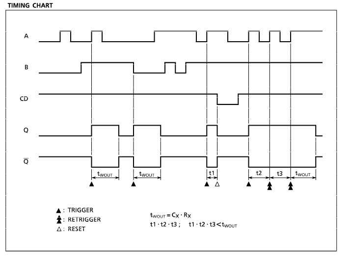

Ich brauche eine Schaltung, die bei Tasterdruck einen 1s langen Puls
erzeugt. Dieser soll (über einen Transistor) ein Relais ansteuern.
Dabei soll sich die Pulsdauer nicht verlängern, falls der Taster während
des bereits erzeugten Pulses erneut gedrückt wird.
Also meiner Meinung nach ein Fall für einen non-retriggerable one-shot /
monostabiler multivibrator.
Leider habe ich nur einen retriggerbaren TC4385BP zur Hand.
Kann ich daraus irgendwie einen nicht-retriggerbaren machen? Ich habe
über ein AND Gatter den [nicht Q]-Ausgang des TC4538 auf seinen Eingang
[A] zurückgeführt, also [TASTER] UND [nicht Q] = [A]. Das würde
bedeuten, dass der Eingang für positive Flanken des TC4538 nur wieder
was mitbekommt, wenn sein Ausgang [Q] auf low ist, also der Impuls schon
vorbei ist, oder noch nicht erzeugt wird.
Wenn ich das ganze allerdings aufbaue fängt das System an zu schwingen
und zwar sofort beim drücken des Tasters. Ich habe das ganze anhand
einer Wahrheitstabelle für alle möglichen Zustände durchgerechnet aber
ich komme einfach nicht dahinter.
Vieleicht kennt jemand auch einfach eine simple Lösung um aus einem
retriggerbaren one-shot einen nicht-retriggerbaren zu machen.
Klar könnte ich auch einfach zb. einen 221er bestellen, aber ich dachte
vieleicht gehts auch irgendwie mit den vorhandenen Bauteilen.
Vielen Dank für eure Hilfe,
Vasilij

So wie es jetzt verknüpft ist, triggert
sich der Monoflop immerwieder selber,
solange der Schalter gedrückt ist.
(H-Signal Gatter und steigende Flanke von /Q).
Einfach Eingang B mit /Q verbinden, dann muss der Taster
erst wieder losgelassen werden.  (siehe Anhang).

Ja ich sehe jetzt den Fehler in meiner Überlegung. Wenn \Q wieder auf 1
geht und der Taster imer noch gedrückt ist, gibts an A wieder eine
ansteigende Flanke und der TC4538 löst wieder aus.
**Einfach Eingang B mit /Q verbinden, dann muss der Taster
erst wieder losgelassen werden.**
Aber ist es nicht so, dass wenn B durch /Q bei einem angefangenen Impuls
auf Low gezogen wird, Q sofort auf Low zurückfällt ohne den angefangenen
Impuls zu vollenden?
