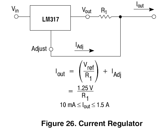

von Andreas S. (andreas) (Admin) Benutzerseite
Im LM317-Datenblatt ist eine Appnote für eine Stromquelle.
von micha b (Gast)
Weiß jemand etwas über die Genauigkeit mit der ein LM317 den Strom in
solch einer Beschaltung nachregelt?
Wie siehts mit Temperaturabhängigkeit aus?
Habt ihr mir da nen Link oder Infos? Finde darüber leider nichts im
Netz. Danke :-)

von Andreas K. (a-k)
Der regelt ganz einfach die Spannung über dem Messwiderstand. Siehe also
die Daten zur Spannungsregelung.

Im Bild ist doch schon angegeben das Iout >= 10mA sein sollte.
da bist du ja gerade noch drinn...

von Norgan (Gast)
+-2% wenn ein +-1% Widerstand zur Festlegung des Stroms verwendet wird.

von crazy horse (Gast)
der Regler ist für sich allein immer noch ein Spannungsregler...
von Der Faule (Gast)
@ micha b (Gast)
Wo stehts denn im Datenblatt?....
Schau mal auf Seite 6 unten links. Dort ist die RefSpannung vs
Temperatur aufgezeigt.
Und für deine Stromquell gilt I=Uref/R. Wenn du jetzt noch dein R bei
verschiedene Temperature kennst kannst du das berechnen.
Wenn du es genau willst musst du natürlich noch Iadj berücksichtigen,
der fliesst auch noch in deine Last.
Gruss
von micha b (Gast)
@Der Faule:
thumbsup Vielen Dank, ich hatte ein anderes pdf (das vom 317), in
welchem die Grafik so nicht aufgeführt war.
Deinem Datenblatt zufolge sinkt die Uref ja zu beiden Seiten der 25°,
das bedeutet, der Strom wird auch geringer.
Nochmals Danke ! ;-)
