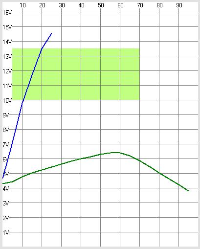

ich habe mir den Brenner 8p der Seite Sprut.de nachgebaut. Es hat bisher
alles ohne probleme geklappt. Nun möchte ich wie im Handbuch beschrieben
die Programmierspannung Vpp kalibrieren, ich habe den bootloader sowie
die firmware erfolgreich installiert, die treiber für windows und der
brenner wird erfolgreich erkannt.
nun soll ich die Z-Spannung zwischen LSP2 und LSP3 messen sie beträgt
bei mir 3.31V (anversich optimal) diesen wert targe ich ein und
bestätige ihn. nun soll ich zischen LSP1 und LSP3 messen und mit dem
schieberegler set PWM den wert im messgerät auf 13V(unter 14V)
einstellen.
und da ist mein Problemm ich kann den schieberegler nicht verändern.
wen ich sonst alles fertig mache auser diese einstellung auf 13V kann
ich alles testen und die 4 testspannungen liegen auch im optimal bereich
allerdings wen ich mir das Diagramm zeigen lasse ist die blaue linie
optimal und die grüne steigt an, get aber sofort nach ca. 6V wieder
runter sie berührt nichteinmal den grünen bereich.
wisst ihr einen Rat?
P.s.: ich habe auch die BAT43 Diode verwendet.
danke im vorraus
gruß Matrix.de
von Matrix.de (Gast)
Anhang: Diagramm

von Robert (rotoe) Benutzerseite
Versuch mal rechts VDD oder VPP (weiß net mehr was es war) zu aktivieren
und dann den Schieberegler zu bewegen. Das mit dem grünen
Spannungsverlauf in deinem Diagramm sagt dir das die Diode ganz unten
keine Low-Power-Shottky ist.
Diagramm: ich hatte von anfang an die BAT43 drin habe jetzt mal andere
shootky dioden versucht entweder gleiches verhalten oder schlechter.
Schieberegler: ich habe zwar rechts mal verschiedene kombinationen
ausprobiert mit spannung ein- und ausstellen aber ich kann den immernoch
nicht bewegen. er ist auch meineserachtens so kaschiert das man ihn
nicht bewegen kann.
seltsam????
noch eine erkenntmiss ich habe jetzt einfach mal einen PIC ins
Programmiergerät eingesetzt...er erkennt ihn auch und gibt mir die daten
aus allerdings geht sofort die grüne LED an (=kallibrierspannung ist
nicht in ordnung und Vpp wurde abgeschaltet aus sicherheitsgründen).
mal dumm gefragt ist es den schlimm wenn die grüne kurve der kennlinie
nicht in ordnung ist^^ (kann ich mir fast selbst beantworten)
auserdem Low-Power-Shottky kenn ich nur von IC´s.?! aber nicht von
Dioden oder liege ich da falsch? Shottky OK, gibts bei Dioden habe ich
ja auch eingesetzt. Diese dioden haben eine geringere Schleusenspannung.

von Mirko P. (pitti)
Ihr könnt den Schieberegler nicht bewegen oder ändert sich die Spannung
nicht?
Ich hatte mal ein ähnliches Problem, die 13 Volt ließen sich nicht
einstellen. Grund war ein Kurzschluß duch eine Lötperle in der Nähe von
Q2 ( dem Transistor für die Erzeugung der Vpp ). Das Diagramm sah dann
ähnlich aus.
Gruß pitti
ich habe mit den neuen Programmen für den Brenner 8 das gleiche Problem
festgestellt. Versuche es mal mit einer älteren Version, da bewegt sich
der Schieberegler. Ich hänge mal die Exe von USBurn15rc2 an. Falls dies
nicht reicht suche ich noch mal das ganze Zip-File.
Pitti
von Sven S. (stepp64) Benutzerseite
Aber der sprut schreibt doch in seinem Handbuch zum Brenner8P Kapitel
8.3 Seite 39:
In einigen USBurn-Versionen läst sich der Schieberegler
nicht bedienen, dann ist die vorhandene Spannung so zu nutzen wie sie ist.
Es scheint also gar kein Problem zu existieren sondern so gewollt zu
sein.
von FLS (Gast)
Danke, Pitti! Das war die Lösung! Diese Version funktioniert gut.
