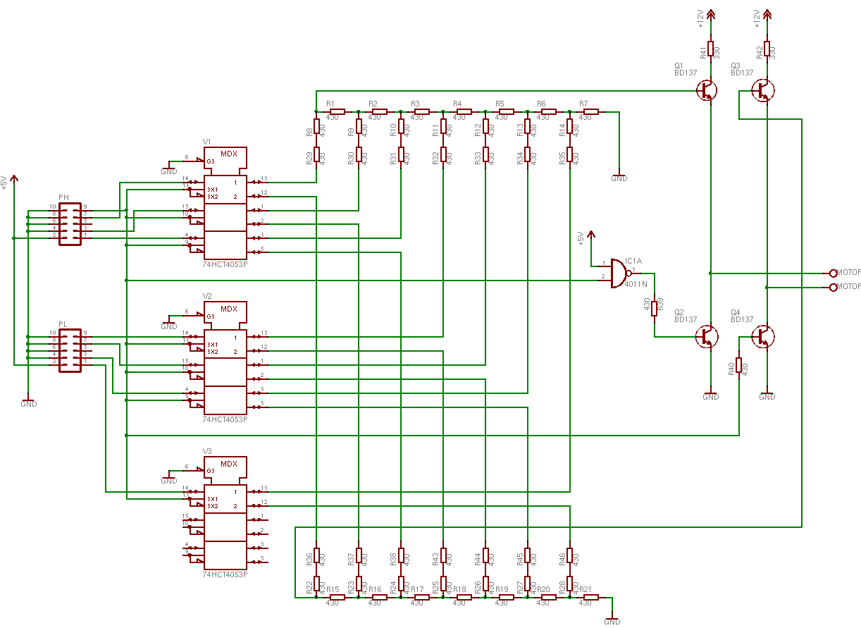

von An. Fänger (Gast)
bin absoluter Anfänger und ja, ich habe gelesen, dass PWM die bessere
Motorsteuerung sei.
Möchte trotzdem eine Gleichstromsteuerung aufbauen.
Gedacht habe ich mir das so, dass ich 7 Pins mit einem Widerstandsgrab
verbinde und den 8ten als Richtungssteuerung verwende. Als Treiber will
ich einen BD137 einsetzen.
Der Motor stammt aus einem alten Tintendrucker und war dort für die
Positionierung des Druckkopfes zuständig. Konnte leider keine Daten
ausfindig machen, aber an 12V gehalten dreht er sich sehr gemächlich
(vermutlich wird er 24V, 30V oder gar mehr benötigen - für den Test bin
ich mit 12V zufrieden).
Womit ich noch nicht ganz klar komme ist die Umpolung.
Ich habe von den analogen Schaltern (z.B. 74*4053) gelesen, jetzt
vermute ich mal, dass die zwar für analoge Wechselspannung geeignet
sind, wahrscheinlich aber nicht für Gleichspannung.
Könnte mir jemand helfen, wie ich das Vorhaben umsetzen kann?
Möchte mit den 8 Pins eines Ports für die Steuerung auskommen.
Freue mich auf jeden Hinweis. Ach so, ja - das ganze soll mit einem
ATmega funzen.
Gruß Santi

von Erik S. (Gast)
Lies dich mal in das Thema H-Brücke ein, Wikipedia bringt beispielsweise
das hier:
http://de.wikipedia.org/wiki/Vierquadrantensteller
Dann sollte dir auch klar sein, wie du mit dem L293 und Konsorten
umgehen musst.
Deine Auffassung von "analog" solltest du ebenfalls überdenken. Es heißt
nichts anderes, als dass es keine begrenzte Anzahl von Zuständen gibt,
sondern einen kontinuierlichen Wertebereich. Und diesen kannst du
nutzen, allerdings nicht nach dem Motto "Ich gebe die Spannung in den
Transistor und bekomme die dabei raus", denn ein bipolarer Transistor
ist stromgesteuert und lässt dadurch einen größeren Laststrom über C-E
fließen. Hast du dir mal die Kennlinienfelder beim Elektronik-Kompendium
angeschaut? Wenn ja, was genau verstehst du denn nicht?
Hallo und danke für Eure Aufmerksamkeit.
@Michael
> Ansonsten basteln wir hier jetzt eine Motorsteuerung zusammen und
> hinterher weiß Du nichtmal, warum sie spielt.
Genau das will ich nicht. Wenn Du meine Posts liest, findest Du, dass
ich was lernen möchte (wenn auch nicht durch Teile verbraten).
... und gegen theoretisches Lernen habe ich nix einzuwenden.
> Lerneffekt: erstmal die Motordaten irgendwie feststellen oder wenigstens
> grob ausmessen..
Ich hatte geschrieben, dass ich zu dem Motor keine Daten finden konnte.
OK - ausgemessen hatte ich net - jetzt nachgeholt: die Spule hat 34 Ohm.
An 12 V ergibt das 350 mA. Wie das mit Wirbelströmen und Verlustleistung
aussieht weiß ich nicht, der BD137 verträgt laut Datenblatt 60V und 1,5A
habe jetzt kein Gefühl, ob das knapp wird.
Zur Not hätte ich noch ein paar BD245er in der Restekiste.
@Erik
Du hast völlig recht - ein Bild sagt mehr als tausend Worte.
Habe mal eine Skizze angehängt - nur zur Erklärung, wo ich ungefär
hinwill.
Die Linearität des Motortreibers oder der Drehzahleinbruch unter Last
interessiert mich im Moment auch nicht. Die Motorsteuerung ist ein
kleiner Teil eines Regelungswerkes, welches ich mir als Übungsaufgabe
gestellt habe.
Wie gesagt, die Richtungssteuerung soll mit einem Pin gehen.
Weiß jetzt nicht, ob das so paßt - insbesondere bei den Transistoren
weiß ich nicht, ob ich das richtig verstanden habe.
Michael hat mich jetzt schon etwas verunsichert. Meinst Du eine
Freilaufdiode reicht zur Absicherung oder muss ich was grundlegend
ändern?
Einen schönen Abend wünscht
Santi

Habe versucht, die Widerstände zu berechnen.
Wie bereits erwähnt, hat die Spule des Motors einen Widerstand von 34Ohm
und soll mit 12V betrieben werden.
Wenn jemand die Schaltung mal kontrollieren könnte wäre ich für
Rückmeldung sehr dankbar.
Was mir jetzt noch fehlt ist ein Weg, wie ich die Freilaufdioden
unterbringe.
Die sollen ja auch wechselseitig aktiv sein. Auch hier wäre ich für
Hinweise dankbar.
Gruß Santi

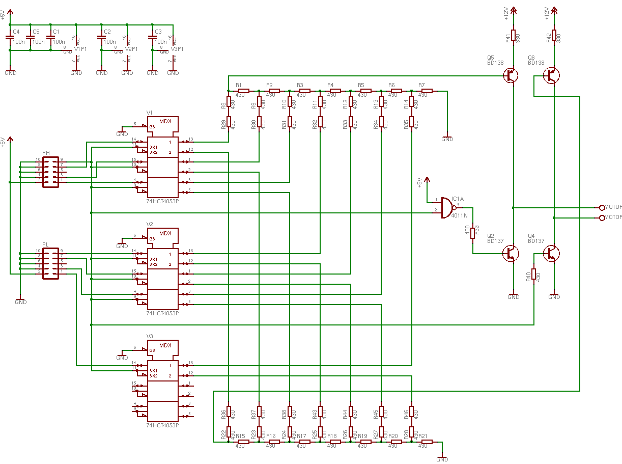

Anyway! - Habe mal einen neuen Plan gepinselt.
Ist der jetzt besser/richtiger?
Gruß Santi
P.S. Verstehen würde ich schon gerne, warum und was jetzt besser sein
soll.
von Karl Z. (griffin27)
Es wird schon!!!
PNP bei den High-Side Ts sind empfehlenswert, hast du aber eh schon
geändert.
Ich würde die Oberen Ts schalten, und die unteren analog ansteuern.
Du bekommst nämlich aus deinem R2R Netzwerk nur 0-5V heraus. Damit die
PNPs anzusteuern, die ja auf +12V hängen, bringt nix. Überleg dir
einfach den Weg des Basisstroms, und die zugehörigen Spannungen.
Also: Oben schalten, und unten mit R2R steuern.
Ich wage auch noch zu behaupten, dass du aus dem 10k Netzwerk genug
Basistrom für die NPNs bekommst. Da ist evt. noch eine Treiberstufe (zB
OPV LM358) notwendig.
lg, Karl

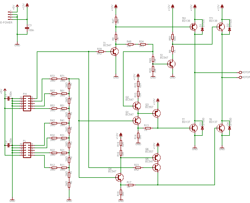

Auf ein Neues :)
ich saß wirklich zu fett auf der Leitung. Habe Eure Erklärungen
mindestens 10mal wiedergekäut, Tutorials durchforstet und ...
... jetzt endlich ist der Knoten geplatzt :)
Habe versucht, alle Radschläge zu beherzigen und im Anhang findet Ihr
das Ergebnis.
> Es wird schon!!!
Danke für die ermutigende Feststellung!
> Überleg dir einfach den Weg des Basisstroms, und die zugehörigen Spannungen.
Danke fürs mit der Nase draufstupsen. Hätte selbstverständlich sein
sollen ...
Schätze ich war zu gedankenlos.
> Verdeutliche dir, dass dies die Spannung zwischen Basis und Emitter ist! Da
> der Emitter auf einem Potential gegen GND von 12V liegt, musst du die
> Basis-GND-Spannung auf größer 12,6...12,8V auslegen.
Ich war so komplett vernagelt - dachte die ganze Zeit: wovon redet der
Mensch bloß ...
Vor lauter Sturheit hatte ich den Blick für's Ganze verloren.
Habt Dank für Eure Geduld!
Vielleicht sind die Tutorials ja auch etwas zu oberflächlich an der
Ecke. Meist liest man Erklärungen zu NPNs in aller epischen Breite und
wenn's dann zu den PNPs kommt, heißt es meist: genau wie bei NPN nur
Vorzeichen drehen.
Also für mein Verständnis ist/war das zu wenig.
Ok, damit Ihr meine geistigen Blähungen auch nachvollziehen könnt,
bescheibe ich kurz, wie ich gerechnet habe:
Den DC-Motor habe ich mit einem Multimeter durchgemessen - Spule hat 34
Ohm.
Da ich die ganze Testschaltung mit einem ausgedienten PC-Netzteil
bedienen will, ist bei 12V Schluss.
34 Ohm an 12 V ergibt einen Strom von 360 mA. Deshalb auch einen
Kollektorwiderstand von 35 Ohm.
Der BD137 hat einen (Mindest-)h_FE-Faktor von 63, d.h. ich brauche zum
Ansteuern einen Strom von 6 mA.
Wenn ich den Transistor direkt an einen Atmega-Pin anschließen würde,
bräuchte ich als Vorwiderstand:
(5V - 0,7V) / 6mA = 716 Ohm
In Reihe E96 gibt es den Wert 715 Ohm.
Ein R2R-Netz hat als Ersatzwiderstand 2R, d.h. ich brauche 357 Ohm (auch
aus E96) als Einzelwiderstand für den DAC.
Die zu schaltenden Transistoren (oben) bekommen einen 357 Ohm
Widerstand, was einer Halbierung des berechneten Wertes darstellt. Sie
sollten also sicher durchschalten.
Bleibt noch die Berechnung von T1 (habe mir gedacht, für eine einfache
Logik-Invertierung bräuchte ich keinen IC):
Der BD137 braucht 6mA zu durchschalten.
Der BC547 hat einen h_FE von ca. 100. Da er als Schalter fungieren soll,
also die Hälfte davon - 50.
Der BC547 muss also mit 0,12mA angesteuert werden.
(5V - 0,7V) / 0,12mA = 36 kOhm
Wenn ich mich nicht grob verrechnet habe, sollte es möglich sein, diese
Ströme mit dem AVR direkt zu realisieren.
Völlig unberücksichtigt ist hierbei natürlich das dynamische Verhalten.
Wenn mir jemand auf die Spur helfen könnte, dies auch noch mit zu
berechnen, wäre ich sehr dankbar.
> Darf ich ganz indiskret fragen, wie alt du bist?
Alt. Sehr alt. So alt, dass die Auslagerungsdatei, in der sich das
Wissen über Elektronik im weitesten Sinne befand, schon mehrfach
überschrieben wurde :)
Ich hoffe mal, dass ich ob meines Alters jetzt nicht des Forums
verwiesen werde :/
Gruß Santiago
P.S. Für ein Fiedbäck zu meiner ultimativen Motorsteuerung :) und deren
Berechnung wäre ich Euch sehr verbunden.
von Peter B. (pbuenger)
So, wie Du es jetzt gezeichnet hast, wird Q5 niemals leitend, da Du
seine Basis auf +12V festgenagelt hast. Und solange Du mit dem
Steuersignal an Q6 nicht auf mindestens 11,xxV raufkommst, wird Q6 nicht
sperren.
Gruß,
Peter

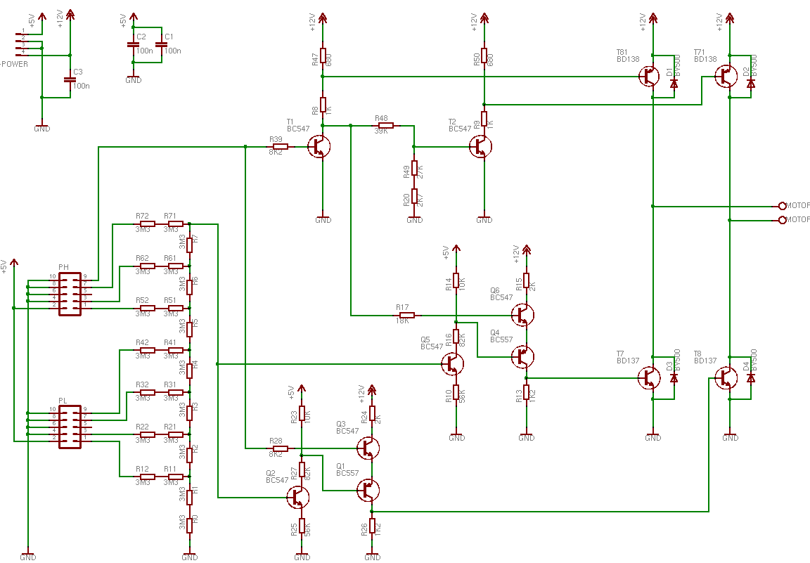

Hallo Peter,
danke für Deine Aufmerksamkeit.
Ok - erwischt. Q6 habe ich gepennt.
Würde das mit Q5 klappen, wenn ich den 1K-Widerstand oberhalb des
Transistors plazieren tun täte und die Basis zwischen Transistor und
Widerstand abgreife?
Gruß Santi

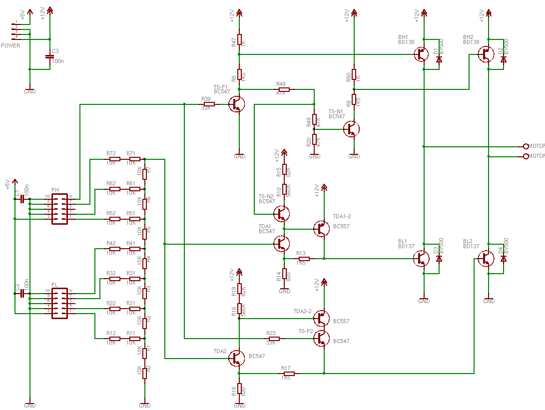

In der Hoffnung auf der richtigen Fährte zu sein, hier ein neuer
Versuch.
Wunderbar. Es fehlt nun nicht mehr viel. Deine Berechnungen klingen
plausibel, bis auf das, dass du mit der E96er Reihe arbeitest. Nimm E12,
ist realistischer.
R41 und R42 musst du weglassen, oder evt. auf 1 Ohm verringern. Die
nennen sich Emitter-Gegenkopplungs-Rs. Die sind beim schalten nicht
unbedingt von allzugroßer Bedeutung.
Diese 35 Ohm hat ja dein Motor, weswegen die R41 und R42 nicht so groß
sein dürfen, weil somit zu wenig Spannung für den Motor übrig bleibt. Du
willst ihn ja mit 12V und nicht mit 6V betreiben.
Die Abwechselnde Durchschaltung der High-Ts hast du dir nun sehr schön
überlegt. Gratuliere!
Nun kannst du dir noch überlegen, wie du evt. mit einem DAC auskommst. 2
davon müssen ja wirklich nicht sein. Als Tipp: Nimm je einen NPN, um das
analoge Signal immer nur auf eine der Basen durchzuschalten.
Q5 sowie Q6 braucht auch noch einen Basis-Vorwiderstand, da ja T1 und T2
durchschalten!!
Das R2R Netzwerk könntest du aus Stromspargründen noch etwas hochohmiger
machen, und dafür noch einen Treiber hintnach.
Das wären meine Vorschläge.
Alles Gute,
Karl

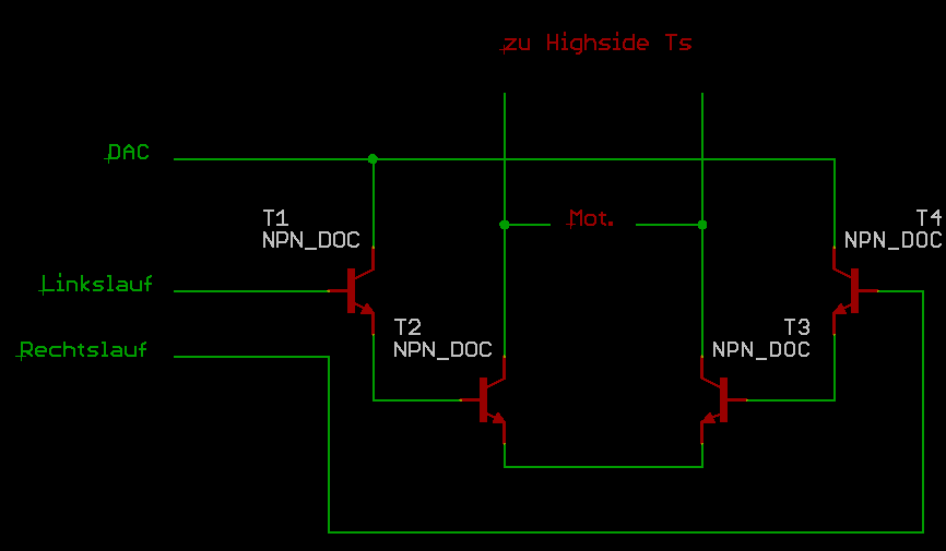

Es muss ja nicht ein analog Switch sein.
Du schaltest einfach mit einem NPN (je Halbbrücke) den (gemeinsamen)
(Basis)strom vom DAC auf die entsprechenden Basis durch. Natürlich
handelst du dir somit einen Fehler ein, ist aber nicht so tragisch, da
es dir, wie ich gelesen habe, nicht um Präzision geht.
Habs mal angedeutet, wie ich das meine.
Um bei diesem Beispiel Dynamik zu berechnen, brauchts mehr, als nur ein
paar Hinweise. Da stehe ich zugegebenermaßen auch an, bzw. lohnt sich
meiner Meinung nach der Rechenaufwand nicht.
Die unteren Ts könntest du noch mit einem OPV mit Spannungsrückkopplung
(= -regelung) ansteuern, um wirklich die Spannung an dem Motor
einstellen zu können, und Nichtlinearitäten bzw. BE-Schwellschpannung
der Transistoren kompensieren. Wäre eine nette Sache, aber muss ja noch
nicht sein.

ich habe eine neue Variante fertig gestellt.
> Natürlich handelst du dir somit einen Fehler ein, ...
Meintest Du damit den "Fehler", dass zum Kollektorstrom der Basisstrom
addiert werden muss?
Falls ja, dann denke ich auf der richtigen Spur zu sein.
Hat etwas länger gedauert, das Ganze umzustellen - mir fehlt einfach
auch gedanklich die Routine. Habe mir immer wieder auf Papier die
Strompfade und Spannungen aufgezeichnet und nochmal nachgerechnet ...
... in der letzten Variante fand ich auch noch einige Rechenfehler ...
Hoffe mal, dass diese Version jetzt besser ist.
Schönen Abend wünscht Santi
Moin Moin oder auch: buenos diapositivos :)
Dem Umstand, dass kein Kommentar kam, entnehme ich mal, dass der letzte
Schaltplan noch nicht der große Durchbruch war.
Jetzt weiß ich nicht, ob Eure Erwartungen an mich zu hoch sind, oder ich
mich besonders doof angestellt habe ... vielleicht habe ich ja doch noch
nicht so viel verstanden, wie es vielleicht den Anschein hatte?
Anyway! Hier ist ein neuer Versuch und ich würde mich sehr über
Kommentare/Hinweise freuen.
Gruß Santi
> durch Deine Transistorei blicke ich nicht mehr durch. Deshalb sage ich
> dazu auch nichts.
Das ist der Grund, warum dieser Thread etwas länger wird - ich möchte
was lernen :)
> Und warum darf es keine PWM-Ansteuerung sein?
Nun - meiner Ansicht nach ist der Hardware-Entwurf einer PWM-Steuerung
geradezu trivial. Ich hätte das "Problem" also in die Software
verlagert.
Zum jetzigen Zeitpunkt möchte ich mich noch nicht mit Programmierung,
sondern mit dem Schaltungsentwurf beschäftigen.
Mein Verständnis der analogen Zusammenhänge ist noch extrem rudimentär -
und das möchte ich ändern :)
> Was mir so überhaupt nicht in den Kopf will: Warum soll der Motor denn
> unbedingt mit einer variablen Spannung gesteuert werden? Wenn's ein
> guter Motor ist, läuft der ab geschätzten 3V an, damit verschenkst Du
> schon mal "ein Viertel" Deines DA-Wandlers. Wenn der Motor dann dreht,
> hat er kein Drehmoment, d.h. die kleinste Last bringt ihn zum Stehen.
Vielleicht fehlt mir ja noch etwas Durchblick, aber meiner Ansicht nach
wird sowohl die Spannung, alsauch der Strom gesteuert/verstärkt - also
sollte der Motor das bekommen, was er haben möchte.
Wenn Du was zur Lichtung meines Nebels beitragen kannst, dann nur raus
mit der Sprache :)
> Die Analogsteuerung sollte überdacht werden.
> Die R-kombination hat mind 6 Mohm  Ri.
> die Tr  Q1 und Q4  als emitterfolger 560 Ohm
> Ri bei 100  verstärkung ca 60 K-Ohm.
> Dürfte nicht richtig fuktionieren,
Habe die Schaltung (soweit mir möglich) nochmal durchgerechnet. Ich fand
noch ein paar aussagekräftigere Datenblätter ...
Das mit dem Nicht-Funktionieren ist mir nicht klar.
Könntest Du mir das bitte etwas detaillierter erklären?
Wovon hängt die Auslegung des R2R-Netzes ab?
Nach meinem Verständnis ist der Strom, den TDA1/TDA2 brauchen irgendwo
im Nanobereich - warum sind dann die 3 MegOhm falsch?
Damit Ihr mal wieder meine Gedankengänge nachvollziehen könnt, bzw.
meine Denkfehler sich leichter erkennen lassen, hier die Beschreibung,
wie ich die Schaltung durchgerechnet habe:
> Transistoren-Legende:
BH1: PNP-Transistor für oberen Brückenteil
BH2: PNP-Transistor für oberen Brückenteil
BL1: NPN-Transistor für unteren Brückenteil
BL2: NPN-Transistor für unteren Brückenteil
TS-P1: Schalt-Transistor für positiv Logik
TS-N1: Schalt-Transistor für negativ Logik
TS-P2: Schalt-Transistor für positiv Logik
TS-N2: Schalt-Transistor für negativ Logik
TDA1: Transistor DA-Wandlung
TDA2: Transistor DA-Wandlung
TDA1-2: Darlington-Transistor DA-Wandlung
TDA2-2: Darlington-Transistor DA-Wandlung
> Randbedingungen:
- Verbraucher hat 34 Ohm an 12 Volt.
- Für Schalttransistoren wird h_FE halbiert, ansonsten wird
  h_FE(min) verwendet.
- die BH*-Transistoren müssen den Verbraucherstrom liefern, also
  12 V / 34 Ohm  ->  350 mA
> Schaltungsauslegung:
Der BD137/BD138 hat bei einem Kollektorstrom von 350 mA einen h_FE von
80.
Somit werden die oberen Brückentransistoren mit 8,75 mA - die unteren
mit
4,5 mA angesteuert.
Der BC547 hat bei einem Kollektorstrom von 10mA einen h_FE von 130. In
dem
Bereich ist die h_FE-Kennlinie fast waagerecht, d.h. es wird in allen
Fällen
mit diesem h_FE gerechnet.
Der BC557 hat bei einem Kollektorstrom von 5 mA einen h_FE von 450.
Die beiden oberen Schalttransistoren TS-P1 und TS-N1 müssen
unterschiedlich
berechnet werden, weil einmal die Basis an 12V und das andere Mal an 5V
hängt.
TS-P1 muss einen Kollektorstrom von 8,75 mA durchlassen, was einem
Basisstrom von 0,14 mA entspricht. Gegen die 5V vom DAC gerechnet ergibt
sich rechnerisch ein Widerstand von 31K - verwendet wird 33K.
TS-N1 muss auch einen Kollektorstrom von 8,75 mA bei einem Basisstrom
von
0,14 mA durchlassen. Gegenüber 12V ergibt sich ein Vorwiderstand von
90K.
Der Basisstrom der oberen Brückentransistoren fließt durch die beiden
Schalttransistoren. Für den Basisstrom von 8,75 mA ergibt sich ein
Vorwiderstand von 1,5K (R8 und R9). Um nicht bei 12V festgenagelt zu
sein,
erhalten die oberen Brückentransistoren noch einen Spannungsteiler zum
Vorwiderstand im Verhältnis 2:3
Damit der Strom von BH1 nicht an TS-P1 vorbei fließt, wird der
Spannungsteiler für TS-N1 sehr hochohmig ausgelegt. Die 90K werden in je
47K aufgeteilt. Zusätzlich wird noch ein 3. 47K Widerstand zugefügt, um
den Spannungsteiler zu ermöglichen (Erklärung für 3 Widerstände folgt
etwas später).
> Bis hierher ist die obere Brücke fertig.
Die unteren Brückentransistoren sollen den Motor passend zum DAC-Wert
regeln. Um die 350mA zu liefern, benötigen sie einen Basisstrom von 4,5
mA. Das ist klein genug für die BC547/BC557.
Zuerst werden die beiden Logik-Schalttransistoren (TS-P2 und TS-N2)
gedanklich aus der Schaltung entfernt. Überig bleiben 2 komplementäre
Darlington-Stufen.
Eine für die Spannungsverstärkung (TDA1/2 und TDA1-2/TDA2-2) und die
andere
für die Stromverstärkung (TDA1-2/TDA2-2 und BL1/BL2).
Bei den netten Indern fand ich den Hinweis, dass der Strom durch den
Steuerwiderstand mindestens 10mal kleiner sein soll, als der Strom durch
den
Darlington-Transistor.
Folgt zuerst die Berechnung von R17 bzw. R13:
Darlington-Transistor ist der BL1/BL2, welcher einen Basisstrom von 4,5
mA
benötigt.
R13/R17 = 0,65 / (0,1 * 4,5 mA) = 1,5K
Nun kann der Vorwiderstand von TDA1-2 bzw. von TDA2-2 berechnet werden:
Dieser ist auch wieder ein Darlington-Steuer-Widerstand und soll somit
auch
weniger als 1/10 des Basisstroms von TDA2-2 durchlassen (zur Erinnerung:
TDA2-2 hat einen h_FE von 450).
R16 + R19 (R10 + R15) = 0,65 / (0,1 * 4,5mA / 450) = 650K
Deshalb 2 Widerstände mit 560K + 82K.
Bleibt noch den Spannungsteiler auszurechnen.
Die Spannungsverstärkung wird bestimmt durch die Widerstände R17/R18,
bzw.
R13/R14.
Spannungsverstärkungsfaktor = R17 + R18 / R18
Der Faktor ist 12V / 5V ~ 2,5
R17 wurde bereits berechnet, also kann R18 durch raten/probieren leicht
rausgefunden werden. Ich kam auf 820 Ohm.
Fehlt noch die Möglichkeit der Umschaltung der unteren Verstärker.
TS-N2 ließ sich rel. einfach integrieren - es muss lediglich dafür
gesorgt
werden, dass U_BE von TS-N2 größer als U_BE von TDA1 ist. Deshalb wurde
vorhin der Vorwiderstand von TS-N1 in 2 Widerstände aufgeteilt.
TDA2 läßt sich nicht in gleicher Weise schalten, da hier nur die 5 Volt
vom
DAC zur Verfügung stehen. Deshalb wird der Schalter von TDA2 unter den
Stromlieferanten gesetzt. Selbst wenn TDA2 leitet kommt kein Strom zu
BL2 wenn TS-P2 sperrt.
Jetzt ist auch die untere Brücke ausgelegt, fehlt nur noch das R2R-Netz.
Die Ströme von TDA1/TDA2 dürften irgendwo im Nanobereich liegen, sodass
die
Auslegung des R2R-Netzes von anderen Kriterien abhängt.
Gruß Santi
P.S. Bin für jeden Hinweis dankbar
