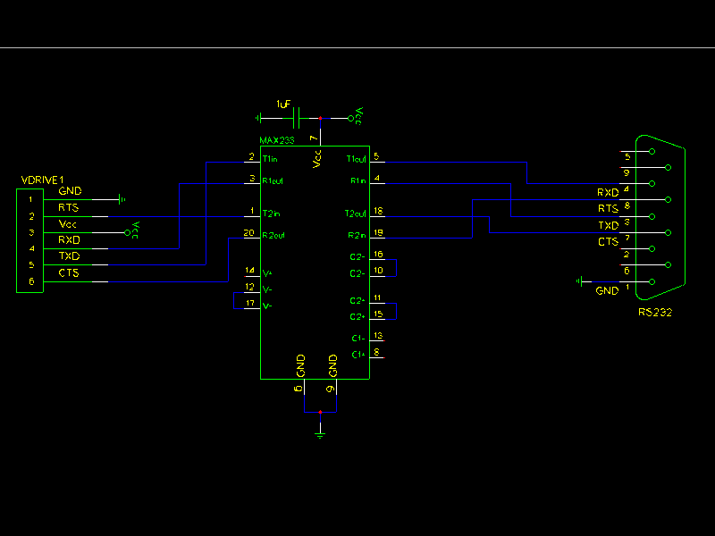

ich habe hier ein VDRIVE1 mit dem Vinculum Chip, den ich später für
meine Diplomarbeit in ein kleines Projekt einbinden will.
Da ich ziemlicher Anfänger bin, was Schaltungen etc. angeht, wollte ich
vor dem eigentlichen Projekt das VDRIVE1 an eine kleine Schaltung
stöpseln, um schon mal mit einem Terminalprogramm vom PC aus einfache
Dinge auszuprobieren und um ein Verständnis für die Firmware des
Vinculum zu bekommen.
Ich habe mir dazu einen MAX233 etc. besorgt und würde mich freuen, wenn
jemand mal über die angedachte Schaltung (siehe Bild) gucken könnte, um
mir zu sagen, ob ich das mit der Verkabelung des ICs richtig verstanden
habe.
Danke und Gruß,
Florian
P.S.: Die Pinbelegung des Sub-D Steckers ist "von der Rückseite"
gesehen, richtig?

wer die Nummerierung des RS232-Anschlusses in obiger Schaltung erfunden
hat, gehört erschossen!
Die Nummerierung ist auf Stecker/Buchse eigentlich immer irgendwo
aufgedruckt.
GND ist die 5, gezählt wird erst die lange Reihe 1-2-3-4-5, dann die
kurze Reihe 6-7-8-9. Die 9 ist an dem Ende, wo auch die 5 ist.
Schreib Dir also die richtigen Nummern an den RS232 und schaue dann im
Netz nach der RS232 Beschaltung.
Gruß aus Berlin
Michael

Ja, die Nummerierung ist Quatsch - das war aber das einzige passende
Symbol, dass ich beim gEDA Schema Editor finden konnte.
Ich habe jetzt probehalber mal zusammengelötet und RTS/CTS am VDRIVE1
einfach direkt miteinander verbunden. Mit minicom konnte ich jetzt schon
eine Verbindung aufbauen, evtl. verzichte ich dann dauerhaft auf die
RTS/CTS Leitungen.
