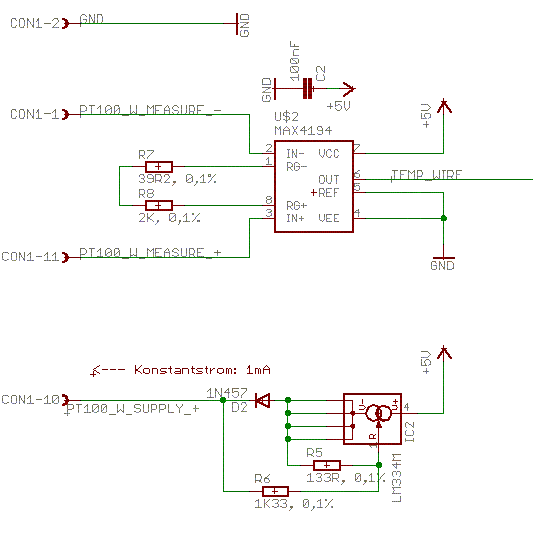

Ich wollte mit der im Anhang zu sehenden Schaltung eine
PT100-Temperaturauswertung bauen. Dabei sollte das Prinzip des
Vierleitersystems genutzt werden - also ein Konstantstrom von 1mA durch
den PT100 schicken und über separate Leitungen den temperaturabhängigen
Spannungsabfall messen und Verstärken.
Als Verstärker hatte ich mir den MAX4194 ausgesucht und ihn so
beschaltet, das die Verstärkung bei 25,52 liegt um die PT100-Spannung
möglichst gut für die spätere Auswertung durch den Mikrocontroller
(Atmega8) vorzuverstärken.
Allerdings funktioniert es nicht. Die Stromquelle liefert schön ihren
1mA Konstantstrom, am MAX4194 kommt auch die entsprechende Spannung an,
aber am Ausgang leider kein verstärktes Signal. Hier mal ein paar
Messwerte, die ich beim Testen mit Serienwiderstänen aufgenommen habe:
R = 150 Ohm  |  Uin = 0,171 V  |  Uout = 0,294 V  |  -> V = 1,72
R = 100 Ohm  |  Uin = 0,118 V  |  Uout = 0,195 V  |  -> V = 1,65
R =  80 Ohm  |  Uin = 0,097 V  |  Uout = 0,157 V  |  -> V = 1,62
Wie man sieht, ist die Verstärkung meilenweit von den angestrebten 25,52
entfernt und zudem nichtmal konstant. Ich habe keinen Schimmer woran das
liegen soll. Das Uin und R nicht absolut proportional sind, könnte am
Messaufbau liegen (viele Strippen und so), aber trotzdem sollte die
Verstärkung zwischen Ein- und Ausgang des MAX4194 konstant sein...
Falls jemand da Rat weiß. wäre ich sehr dankbar!!!
Gruß,
André

Ach ja, die üblichsten Fehler habe ich auch schon geprüft:
- Alle Pins sind richtig eingelötet (keine Kurzschlüsse oder kalte
Löststellen)
- Am IC selbst scheint es nicht zu liegen - habe es bereits ersetzt
- Widerstandswerte passen auch alle
- Die Pinzuordung im Schaltplan entspricht dem im Datenblatt
- Habe den Ausgangspin auch schon frei schebend gelassen bzw. mit 10k
auf Masse gelegt, um auszuschließen, dass in der folgenden Schaltung
irgendwas den Fehler verursacht.
Ich finde das sehr verwunderlich, dass es nicht funktionierne will.
von Dieter Werner (Gast)
Im Datenblatt findet sich leider keine Angabe über die Grenzen der
Spannung an Vref, es ist immer nur von 1,5 oder 2,5V die Rede.
Ich vermute, dass Vref = 0 die Ursache ist.
von André W. (sefiroth)
Die Befürchtung hatte ich zunächst auch, aber man hta mir hier im Forum
gesagt, man kann Vref ruhig auf GND legen. Die Schaltung entspricht ja
auch einem "Standard"-Instrumentenverstärker, daher würde es mich etwas
wundern, wenn man da so eingeschränkt wäre.
Ich befürchte eher, dass der OP eine negative Verosgungsspannung
braucht... Ich versuche gerade die genaue Funktionsweise des IAs zu
verstehen (hätte ich mich mal vorher mit beschäftigen sollen :-( )
