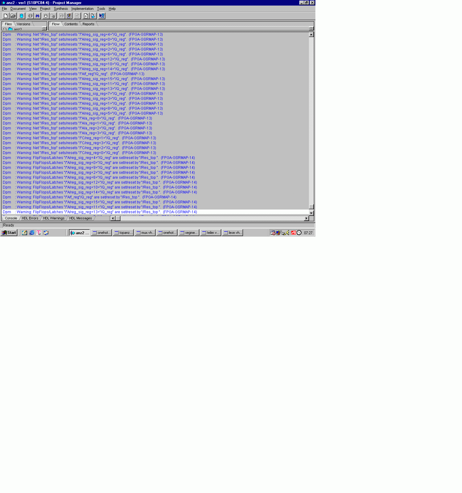

Hallo!
Ich habe in VHDL eine Ausgabe Routine programmiert, die sich irgendwie
nicht synthetisieren lasst. Mit der Fehlermeldung kann ich leider nichts
anfangen. siehe Anhang
Danke für eure Hilfe!
p.s. Testen kann ich das Programm erst heute Abend zu Hause!
Sigi
Gast #807499
Nein sorry, ich kann nichts konkretes finden. Was du mal probieren
kannst:
Clk='1' and Clk'event
könnte wenn das Tool sauschlecht ist, nicht erkannt werden. Versuchs
mal mit
Clk'event and Clk='1'
Ich kann mir aber kaum vorstellen, dass sich jemand traut ein Tool mit
einem solchen Fehler rauszugeben.
Ansonsten ist evtl. gemeint, dass die Set/Reset Signale asynchron
arbeiten, was wenn möglich vermieden werden sollte und evtl. vom
gewählen Device gar nicht unterstützt wird. Der Grund ist, dass ein
beliebiges Timing des Reset-Signals im Vergleich zur Clock dazu führen
kann, dass nach dem Loslassen des Reset sofort eine Taktflanke kommt und
die Timing-Bedingungen der Register verletzt, und das System deshalb
nach einem Reset in einen unerwarteten oder sogar Metastabilien Zustant
kommen kann. Besser ist es deshalb, das Reset-Signal durch ein, zwei
getaktete Register laufen zu lassen (Synchronizer) und danach als
synchronen Reset zu verwenden, also statt
process (clk, reset) begin
  if reset='1' then
  else if clk'event and clk='1' then
  end if;
end process;
lieber
process (clk) begin
    if reset='1' then
    else
    end if;
  end if;
end process;
Ob das der Grund für die Fehlermeldung ist kann ich dir aber leider auch
nicht sagen.

#807566
Die Meldungen in der GIF Datei sind auch keine Fehlermeldungen, sondern
Warnings.
Was in Deinem Code aber falsch oder nicht so schön ist, ist die
Erzeugung von Clkint.
Man soll keinen Takt aus einem anderen durch Herunterteilen erzeugen,
sonden mit Clock-Enable arbriten.
Alle Module sollen mit einem gemeinsamen Takt arbeiten, die langsamen
Teile arbeiten wenn ein Clock-Enable aktiv ist.
