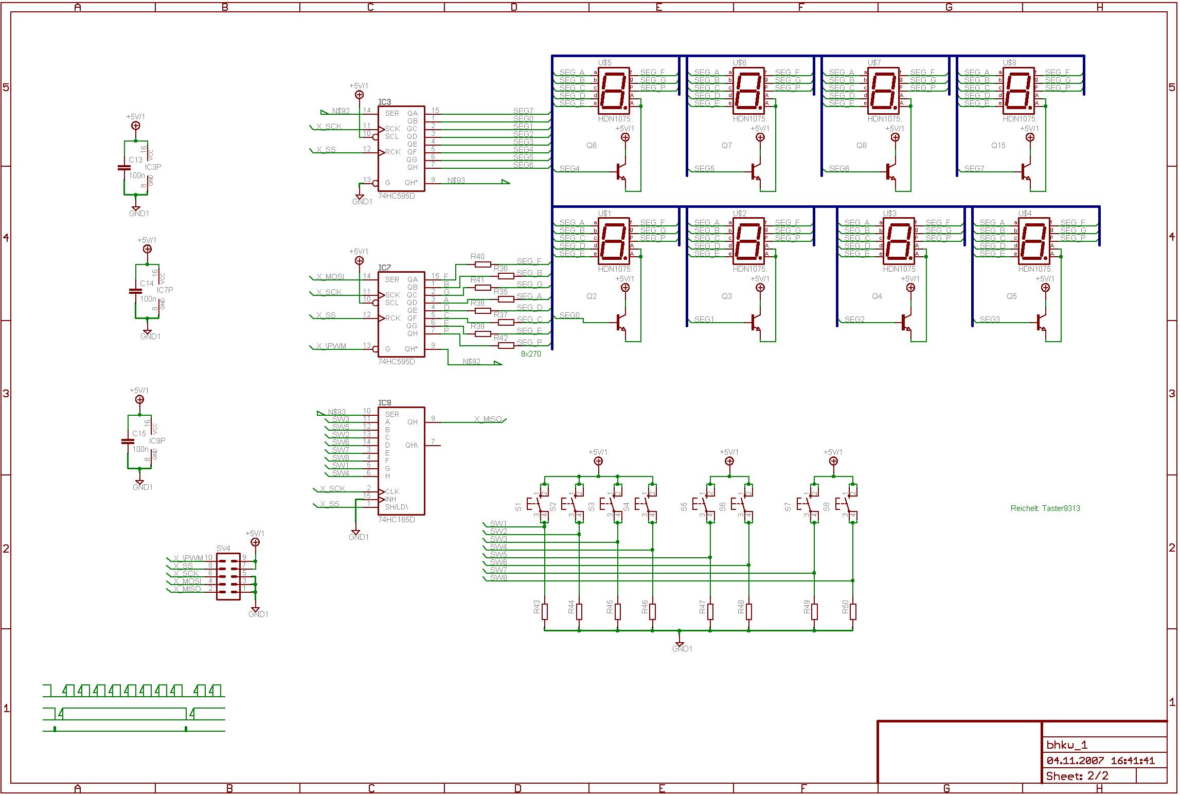

Hi, bin ja immer noch im Lernen, könnt ihr euch den Schaltplan mal anschauen und mir sagen was ich wahrscheinlich noch alles falsch gemacht habe? Gruß Thomas

Warum baudt du dir einen Kurzschluss zwischen den Tastern?

Deinen 74HC595 fehlt irgendwie die Versorgungsspannung, oder? Da muss es zu jedem noch ein "gatter" geben, was du dazufügen kannst. Mit Abblockkondensator natürlich. Aber die hast du ja sonst auch eingeplant. Sebastian
Hallo, Deine Taster werden so nicht sinnvoll funktionieren, die gemeinsame Taste muß Du über 2 Dioden entkoppeln. Warum hängst Du deinen Piezi nicht an den 8. Ausgang des letzten 595? Dann gewinnst Du auch diesen fehlenden Pin noch. Ach ja, habe nicht nachgeschaut, die Anzeigen sind mit roten Einzelled? Dann könnte es so klappen. Bei gelben oder grünen muß Du zur Not mal eine Testen, ob es wegen der höheren Flußspannung hell genug ist. Bei meinen kleinen roten Anzeigen bin ich bei 3,3V sogar mit 180 Ohm fast zu hell. Gruß aus Berlin Michael

Die Dezimalpunkte brauchst du nicht auf Masse legen, es schadet aber auch nicht. Da der Mc Pullup-Widerstände intern hat würde ich die Tasten nich an Vcc sondern an GND legen.

Hat der Tiny13 einen ADC? Dann kann man über Widerstände und den ADC alle Taster an einen Eingang hängen. Ist aber immer nur einer gleichzeitig auswertbar. Sebastian

Ich will ja nicht klugscheißern, aber irgendwie ganz schön viele Bauelemente... Nimm einen Tiny 2313 und mach Multiplexing, da sparst du mindestens 3 Chips
Die Ansteuerung des Fet wird so auch nix. Ist die klar, dass die Schaltung auch nur geht, wenn du den Reset Pin wegfused ?

Ohne jetzt das 74HC595 Datenblatt kontrolliert zu haben: /CE an Vcc und /RES an GND sieht mir doch ziemlich falsch aus. Müsste genau umgekehrt sein.

>/CE an Vcc und /RES an GND sieht mir doch ziemlich falsch aus. >Müsste genau umgekehrt sein. Korrekt. Das muss gedreht werden. >mach Multiplexing Genau. Multiplex die ANzeige, da sparst du 2x74HC595, benötigst dafür 4Transistoren BC857 falls die Flussspannung der 7Seg. kleiner 2V ist, sonst 4xBC847 + 4xR Es wäre sinnvoll, IC2.11 (clk) mit IC1.7 (sck) und IC2.14 mit IC1.5 (mosi) zu verbinden. nur so kannst du die tiny-interne SPI SChnittstelle verwenden. >Ansteuerung des Fet GEnau. Der IRF4905 ist ein P-Kanal. Das bedeutet, erstens muss Source (Pin3) an 9V und Drain (Pin2) an den SPeaker, und zweitens benötigst du einen Levelshifter zB mit nem BC847+2xR. PS: Muss das wirklich so ein riesen FEt sein? Tut es nicht auch ein BSP171 oder gleich ein pnp a la BC857 ? >Taster Warum tust du nicht auif den Platz eines gesparten 74hc595 ein 74hc165 drauf und multiplext die Tasten gleich mit? SOmit kann der Reset-pin seine ursprüngliche Funktion behalten. siehe ANhang. Weiterhin würde ich direkt über C7/8 noch einen 100nF legen und über D3 ein R-C Entstörnetzwerk vorsehen.

Der Stecker ist ja kein ISP-Stecker, oder? Denn wenn Du die Resetfunktion des Resetpins per Fuse abschaltest, damit der Pin als IO-Pin verwendbar ist, ist ja kein Reset mehr möglich und damit auch kein ISP mehr. In-circuit-programmieren lässt sich der µC dann nur noch über einen Bootloader. Dann tuts aber auch ein Stecker mit z. B. nur 3 Pins (in der Codesammlung findest Du einen Thread über einen pfiffigen "Eindraht"-Bootloader).
Benedikt K. wrote: > Die Ansteuerung des Fet wird so auch nix. Ist die klar, dass die > Schaltung auch nur geht, wenn du den Reset Pin wegfused ? Nee, dachte ich könnte den Pin im Normalen Betrieb als Ausgang benützen. Werd ich ändern. Danke und Gruß Thomas
Matthias Lipinsky wrote: >>/CE an Vcc und /RES an GND sieht mir doch ziemlich falsch aus. >>Müsste genau umgekehrt sein. > > Korrekt. Das muss gedreht werden. Erst mal vielen, vielen Dank für die Mühe die Du Dir gemacht hast! Geht klar, hab mich da mit Low und High Active vertan. > > >>mach Multiplexing > Genau. Multiplex die ANzeige, da sparst du 2x74HC595, benötigst dafür > 4Transistoren BC857 falls die Flussspannung der 7Seg. kleiner 2V ist, > sonst 4xBC847 + 4xR Sind denn die 74HC595 schnell genug fürs Muliplexen? Hab mal das Datenbkatt des der 7Seg. angehängt, sehe ich das richtig, das sind mehr als 2V > > Es wäre sinnvoll, IC2.11 (clk) mit IC1.7 (sck) und > IC2.14 mit IC1.5 (mosi) zu verbinden. nur so kannst du die tiny-interne > SPI SChnittstelle verwenden. Wieso? Stören die Schieberegister sonst bei der Programmierung? Geht von MISO zuviel Spannung an die Schieberegister verloren, dass der Programmer nicht mehr klar kommt? Wenn die Schieberegister beim Programmieren irritiert werden sollten, kann mir das doch egal sein oder? > >>Ansteuerung des Fet > GEnau. Der IRF4905 ist ein P-Kanal. Das bedeutet, erstens muss Source > (Pin3) an 9V und Drain (Pin2) an den SPeaker, und zweitens benötigst du > einen Levelshifter zB mit nem BC847+2xR. PS: Muss das wirklich so ein > riesen FEt sein? Tut es nicht auch ein BSP171 oder gleich ein pnp a la > BC857 ? Ok,ok, war halt der erste Typ der mir im Target vor die Flinte kam. Ich mag Fets einfach, weil für mich die Art der Ansteuerung irgendwie logischer ist. Sorry wenn ich Source udn Drain mal wieder vertauscht habe. Was wäre denn ein netter Logikkompatibler FET, damit ich keinen Levelshifter mehr brauche? > >>Taster > Warum tust du nicht auif den Platz eines gesparten 74hc595 ein 74hc165 > drauf und multiplext die Tasten gleich mit? SOmit kann der Reset-pin > seine ursprüngliche Funktion behalten. siehe ANhang. Da ich ja nur 3 Taster brauche, gibts da noch was kleineres als nen 8Bit Schieberegister, vielleicht ein kleiner DEMUX? > > Weiterhin würde ich direkt über C7/8 noch einen 100nF legen und über D3 > ein R-C Entstörnetzwerk vorsehen. Das war halt das Applikationsbeispiel aus dem Datenblatt. Mit drüberlegen meinst Du die beiden Plus Pole von C7/8 mit dem 100nF verbinden? Was ist ein R-C Entstörnetzwerk? Wie mache ich das an dieser Stelle?
>>mach Multiplexing > Genau. Multiplex die ANzeige, da sparst du 2x74HC595, benötigst dafür > 4Transistoren BC857 falls die Flussspannung der 7Seg. kleiner 2V ist, > sonst 4xBC847 + 4xR > Wo sollen die 4xR denn hin? Ich hab mit bipolaren Transistoren immer noch Probleme :-( Du treibst in diesem Fall den Multiplexer gegen VCC und nicht gegen GND, warum? Verträgt er in dieser Richtung eine höhere Stromstärke? Gruß Thomas

Sooo, jetzt hab ich mal versucht die ganzen Ideen einzubringen. Neuer Schaltplan im Anhang. Was mir nach wie vor nicht klar ist 1. wie man beim Tiny13 den SPI programmiert. 2. Was macht der 74HC595 beim Einlesen der Tasten? Das Serial Out des 74HC165 ist ja direkt mit seinem Serial In verbunden, d.h. doch, dass nach dem Einlesen Müll im 74HC595 steht oder? 3. Wie sieht es in der anderen Richtung aus? Da würden ja die gelesen Bits von den Eingängen mit den vom µC ausgegebenen Daten kollidieren? Brauch ich da nicht noch ein Chip Select oder so was? Gruß Thomas

Wegen der Software mache ich mimr eigentlich keine Sorgen, hab schließlich 15 Jahre Softwareerfahrung, auch Hardwarenah. Sonst irgendwelche groben Fehler? Denke noch mal über den großen Tiny nach...war halt der Vorschlag von Lippy. Aber wenn ich die Treiber komplett rauslassen kann mit dem größeren Tiny, dann würde das natürlich schon Sinn machen. Seht's als Lernübung.
Ok, ok, habt mich überzeugt, ich nehm ja schon den ATtiny2313, dann brauch ich überhaupt keine Schieberegister, sollte mit 18 IO-Lines ja möglich sein :-) Gruß Thomas
Gute Idee. Der gesparte Verdrahtungsaufwand allein ist es schon wert. Was aber hier keinem aufgefallen ist, waren in deiner Schaltung zu niedrigen Segmentvorwiderstände. Auch der Entwurf vom Matthias ist noch etwas über dem Limit. Nur weil ein 74HCirgendwas +-35mA pro Ausgang treiben kann, heißt das nicht, daß maximal 8 x 35mA möglich sind. Das Limit ist hier der Strom, der über die Versorgungsleitungen fließen darf, nämlich 70mA. Mehr kann die chipinterne Verdrahtung nicht ab. Das macht 8mA pro Ausgang. Das ist das, was Texas Instruments für seine HC-Serien angibt, bei anderen Herstellern können die Werte noch niedriger sein, also Datenblatt gründlich studieren. Der Attiny kann das schon eher ab, aber bei den modernen Kingbright-Displays sind 10-15mA auch im Multiplexbetrieb für eine ordentliche Helligkeit ausreichend. Gruß Jadeclaw.
Vielen Dank, hab ich sonst noch große Fehler im letzten Schaltplan, auch wenns ein Overkill ist?
So, jetzt aber. hier ist meine Lösung mit dem Tiny2313. Kommentare sind sehr willkommen. Gruß Thomas

Na also, geht doch... Empfehlung: Taster gegen Masse und per Software interne Pull-Ups einschalten
#809480
Für 3 V sind deine Segmentwiderstände zu groß.. du machst ja Multiplexing, da brauchst du etwas mehr bums.
