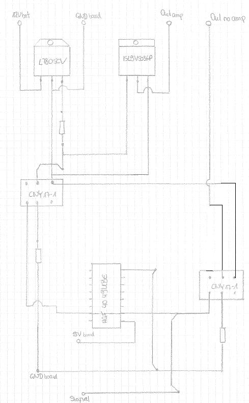

Diesmal geht es um das Ansteuern von einer Zündspule via XC167.
Ich hab ja hier schon einiges diesbezüglich gelesen und wollte mal
nachfragen ob die Schaltung die ich bekommen habe auch ihren Sinn und
zweck erfüllt, oder mir gleich alles um die Ohren fliegt.
Wär toll wenn ihr sie mal anschaun könntet.
Sorry jetzt schon mal für den Schaltplan, aber ich bin kein Elektronker
und grottenschlecht im Schaltplanzeichnen.
VG maxi

mir ist bei deiner Schaltung die Frage gekommen: Warum überträgst du mit
den Optokopplern die Masse? Das ist doch etwas zweckentfremdend oder?
Wie genau ist der linke Optokoppler beschaltet? Mir scheint das da beim
Zeichnen die Anschlüsse verrutscht sind ;-)

also 1. nein du musst keinen Kopfstand machen es genügt wenn du auf den
kleinen Button rechts oben drückst der die das Bild dreht.
Nein mal im ernst: ich hab beim abspeichern halt net aufgepasst, sorry.
2. wie gesagt ich hab die Schaltung nicht gegmacht nur abgezeichnet und
da ist es so wie auf dem Bild.
Die Zündspule liegt dann bei out amp an.
Deshalb brauch ich ja eure Hilfe weil ich micht damit nicht auskenn

Kannst du das mal mit Daten unterfüttern? Zündspannung? Zündstrom? Ich
meine dass die Masse über den Optokoppler zu werfen nicht sinnvoll ist.
Des Weiteren sollte man gucken das der 7805 den Zündstrom liefern kann.
Ob die IGBT-Ansteuerung so geht - keine Ahnung könnte aber
funktionieren. Ich bin ja nur nen Studi ;-) Aber ich verstehe nicht
warum der 7805 via Optokoppler an die Masse gelegt wird?!?

Mmh dein neuer Plan sieht irgendwie gleich aus ;) Lass uns doch auf der
grünen Wiese bauen. Du willst doch einfach nur nen IGBT ansteuern also
dessen Gate und das mit Hilfe eines µC. Der soll galvanisch getrennt
sein. Brauchst du noch was? Muss das Signal am Out(noamp) ausgeführt
werden und wofür?

Naja das Signal ist ja der Zündimpuls für den IGBT. Aber wozu führst du
den aus? Reicht doch am IGBT oder? Kannst du an die tollen Signale die
du da eingezeichnet hast vl mal die Signalnamen ranschreiben? Welches
Signal im rechten Optokoppler ist denn welches von unten? Anscheinend
musst du dich da in eine Schaltung reindenken - also nix mit grüner
Wiese ;-)

? Ich hab nur ein Signal, dass so wie ich es hier sehe einmal invertiert
zum linken optokoppler geht und einem nichtinvertiert zum anderen?

Also deine Schaltung kann nur eine Zündspannung von 5 V machen da ja der
Collector an dem 7805 hängt. Du musst jedoch noch die
Collector-Emitter-Spannung abziehen die bei deinem IGBT so ungefähr 2 V.
Das macht dann noch 3 V an deinem OUT(amp)-Ausgang. Außerdem betreibst
du das mit ner Batterie: Wie die bei 12 V 15-20 A auch nur kurzzeitig
liefern soll erscheint mir unklar.

ohne auf den ganzen Rest einzugehen:
der IGBT wird über den Widerstand vom 7805 gezündet.
Der Optokoppler schließ diese Zündspannung kurz, wenn er aktiv ist, der
Widerstand ist dann Strombegrenzung für den Optokopplertransistor/diode.
Der zweite Koppler schaltet eben LowSide, wird schon seinen Grund haben,
ist nur mit der zugehörigen Außenbeschaltung zu klären.
Der Sinn des 4049 ist mir völlig unklar, außer Betriebspannung ist
nichts sinnvolle beschaltet?
Gruß aus Berlin
Michael

naja, abgesehen davon, daß der arme 4049U die Strombegrenzung des LED
des Kopplers übernimmt, warum sollte es nicht gehen?
Mit einem gepufferten 4049 dürfte der Koppler Tränen in die LED
bekommen, da würde ich schon lieber den üblichen Vorwiderstand
einbauen...
PS: kann aber gut von einem Ingenieur stammen, die Schaltung.
