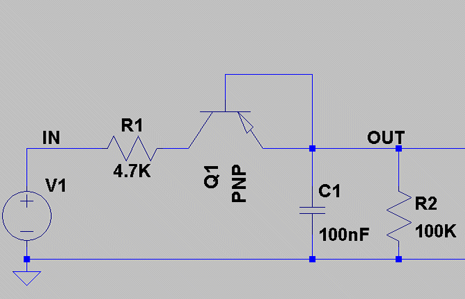

ich hätte da mal folgende Frage: wozu dient der PNP Transistor in der
obigen Schaltung??? V1 ist ein Frequenzgenerator der z.B.
Rechtecksignale liefert (0-5V). Ich hab es mal simuliert... verstehe
aber einfach den Sinn des PNP-Transistors nicht. Warum nicht nur der
Tiefpass aus R und C???
Schonmal vielen Dank für die Antworten...
Frank

von Bernd G. (Gast)
Is ne Diode mit höherer Sperrspannung und durchschnittlicher Schaltzeit
( um 100 ns). Folklore des Schaltungsmalers. Benutzt man
Innenschaltungen von Schaltkreisen, wenn eine höhere Sperrspannung als
ca. 5 V gebraucht wird.

Dann will ich mal ausholen:
Wenn der Transistor so verschaltet ist, wie dargestellt, entsteht eine
Diode (Katode rechts, Anode links) mit einer Sperrspannung bzw.
Durchbruchsspannung von ca. 30 - 40 V (für den benutzten Transistor),
einer Flußspannung von ca. 0,9 V und einer Sperrverzögerungszeit von ca.
50 - 100 ns. Für eine handelsübliche Diode wären das die Kennwerte von
gestern. Jede Diode (z.B. 1N4148, und die wird schon seit fast 40 Jahren
unverändert hergestellt) ist da besser und billiger. (kalter Kaffee!)
Die dargestellte Lösung wird in integrierter Schaltkreisen eingesetzt,
weil dort die Implementierung von Transistorstrukturen einfacher ist als
die von Dioden (zumindest dann, wenn Dioden und Transistoren
gleichzeitig reinmüssen).
Diskret aufbauen, wie hier, würde man das nicht, sondern immer eine
Diode nehmen, weil deren Daten besser sind und der Preis knapp über Null
liegt.
Der Schaltungszeichner wollte also mal als Selbstdarsteller tätig sein
und den Betrachter verwirren und dumm dastehen lassen, was ihm ja auch
mal wieder gelungen ist (Folklore!).
Die Diode dient als dazu, daß der Impuls den Kondensator lädt. Wenn der
Impuls wieder Null Volt hat, sperrt die Diode und der Ko kann sich nicht
über den Generatorinnenwiderstand entladen, sondern nur über den
parallelen R.
Klaro?
von Norgan (Gast)
Ich meine mich dunkel zu erinnern, dass ein Transistor als Diode etwas
bessere Leckströme aufweist als eine normale Diode. Ich meine sogar,
dass mal kürzlich in einer Schaltung mit genau der Begründung gesehen zu
haben.
Ich werde allerdings jetzt den Teufel tun und hypothetische Datenblätter
eines Transistors vom Typ "Q1" :-) zu wälzen um sie gegen hypothetische
Daten einer "normalen Diode" zu vergleichen :-)
von Rob C. (rob_chelby)
Dass der Transistor nen geringeren Leckstrom aufweist als
Waldundwiesen-Dioden kenn ich auch so. Allerdings gibts mittlerweile
Dioden mit recht guten Werten. Die Schaltung ist m.E. erst recht etwas
unsinnig wenn man nur mit positiven Impulsen arbeitet (im Eingangspost
steht 0-5V). Abgesehen von dem "Überspannungsschutz" (bei 5V?) wäre das
eher sinnvoll um nen +/- Wechselsignal Einweg-gleichzurichten. (die
Basis-Kollektor-Diode blockt ebenso den negativen Impuls).
Sowas in der Art kenn ich noch aus alten Prüfungen wo versucht wird, den
Studenten für blöd zu verkaufen :)
von Bastler (Gast)
Sorry, aber das ist keine Diode, dafür müssten Basis und Kollektor
zusammengeschaltet sein. Das Ding leitet erst, wenn die
Durchbruchspannung erreicht ist.
Sorry, das ist eine Diode, verwendet wird die Basis-Kollektor Diode (Die
Bas.-Em.-Diode zerschiesst man schon mit weit geringerer Spannung).
von Unbekannter (Gast)
Nein.
Ein bipolarer Transistor hat zwei Dioden: Basis-Emitter und
Basis-Kollektor.
von Bernd G. (Gast)
@Bastler
 Das ist eine Diode! Mit genau den von mir beschriebenen Eigenschaften
Wenn Basis und Kollektor zusammengetackert werden, liegt die
Sperrspannung bloß noch bei ca. 5 - 7 V. Die Schaltzeit sinkt beim
stinknormalen Transistor z.B. 2 N 3904 auf ca. 2 ns. Das benutze ich in
einem Gerät.
Frage Leckstrom ? Müßte ich nachsehen, weiß ich nicht aus dem Hut.
Nachlesen bei Sidney Soclof "Analog Integrated Circuits", Prentice Hall
1985
