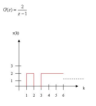

ich hab da ein Signal x(k) das ich zuerst in eine geschlossene
Darstellung
gebracht habe: x(k)= 2*h(k-1)-2*h(k-2)+2*h(k-3) --> x(k) --> X(z)
Im Anschluss daran habe ich dieses Signal mit der Übertragungsfunktion
G(z) multipliziert. Somit erhalte ich dann das Ausgangssignal Y(z).
Dieses Y(z) wandelt man dann in y(k) um. Wie kann man mit Matlab solch
eine Aufgabe lösen? Wie kann man in Matlab das x(k) bzw. y(k) grafisch
darstellen?

vorausgesetzt du hast dein h(k) schon, dann kannst du einfach in einer
Schleife dein x(k) erzeugen und dann plotten... sonst musst du natürlich
erst noch das h(k) erzeugen
for k = 6:ENDWERT+6
  x(k-5)= 2*h(k-1)-2*h(k-2)+2*h(k-3)+2*(1/2)^(k-5)*h(k-5);
end
figure(1);
plot(x);
Die Hilfe von MATLAB ist aber auch sehr gut! Einfach mal reinschauen...

du musst dann noch die länge von h(k) anpassen, entweder nullen hinten
anhängen, oder wenn du die Schleife von 1 an durchlaufen willst, dann
Nullen vorne vorsetzen...
Ist immer ein bisschen gebastel mit den Indizes.
Mit "whos" im MATLAB-Fenster kannst du dir die Länge der Variablen
anzeigen lassen. Seht hilfreich!

Ich hab da kene Ahnung wie so ein Sprung erzeugen könnte.
Es soll ja so sein, dass wenn der Sprung h(k-1) kommt, dass bei k=1 ein
Sprung auf 1 erzeugt wird. Wie man dies in Matlab  allgemeingültig
hinbekommt, das weiss ich nicht.

Beispiel:
x(k)= 2*h(k-1)-2*h(k-5)
Bei k=1 soll der Sprung auf 1 gehen und bei k=5 soll dieser Sprung
wieder auf 0 gehen.  Dies bedeutet dass bei k=2 und k=3 und k=4 der
Sprung auf 1 ja bleiben soll. Erst bei k=5 soll der Sprung wieder auf 0
gehen und da auch bleiben.

Sprung Funktion:
function [x] = h(k,m)
if(k==m | k>m)
    x=1;
else
    x=0;
end
Matlab Programm:
x=[0,0,0,0,0,0,0,0,0,0];
for k = 1:8
  x(k)= 2*h(k,1)-2*h(k,5)
end
figure(1);
plot(x);
Was mir da noch nicht so gefällt ist, dass der Sprung bei k=5 nicht
gleich auf Null springt. Wie könnte man dies in Matlab lösen?
