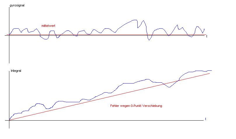

Hallo, habe folgendes Problem.
habe am ADC ein Gyroskop hängen. das ganze soll dann mit einm PID Regler
zur lageregelung verwendet werden.
P und D anteil sind kein problem, allerdings komme ich bei dem I Anteil
nicht weiter.
Das Problem ist, dass das Gyro einen Temperaturabhängigen Drift hat, und
auch sonst nicht sehr genau ist, bei dem D und P anteil macht das nichts
aus, wenn ich es aber integrier addiert sich der Fehler bei jedem
Schleifendurchlauf und schiesst gegen Unedlich :(
Desswegen suche ich nach irgendeiner Möglichkeit den Fehler im I -
Anteil der duch leicht versetzte 0_Punkte entsteht rauszurechnen..
siehe bild: http://www.dyyyh.de/quadro/integral.JPG
Entweder das signal direkt "Hochpassfiltern", sodass der startwert auf 0
gedrückt wird, oder den 0-Punkt irgendwie immer neu berechnen, so dass
er richtig liegt, oder im integrieten den Linearanteil aufrund der
0-Verschiebung abziehen. ??
Weis jemanddazu einen guten Algortithmus ?? oder wie würdet ihr das
Porblem Lösen ?? ( wenn das Integral immer ein bischen kleiner ist als
tatsächlich wäre das auch nicht schlimm)
Danke schon mal..
noch ne anmerkung, was auch gehen wuerde waere das signal durch einen
sehr tiefen tiefpass zu filetn, und dieses signal dann als 0-Punkt zu
verwenden...
das problem das ich dabei habe ist allerdings, dass ich dafür riesige
zahlen brauche bzw ganz viele variablen und dann wird das mit der
echtzeitregelung nix mehr...
Ich nutze für sehr langsame Änderungen (Drift) folgenden Filter:
http://www.edn.com/article/CA6309111.html?text=simple+digital+filter
Wählt man für K einen Wert 2^n, so reduziert sich die Division auf einen
einfachen Schiebebefehl. Noch besser für K 2^8,2^16 oder 2^32 nehmen,
dann einfach das höherwertige Byte bzw. Word nehmen.
Bsp:
Wert adc kommt aus AD-Wandler und ist immer positiv.
unsigned int adc,out;
unsigned long acc;
out = acc/(MAX_UINT+1);   // macht ein guter Compiler richtig schnell
acc += adc - out;
Wenn dein Compiler das nicht beherrscht, dann musst du acc als Variant
deklarieren:
union UNION_ACC{
  unsigned long sum;
  unsigned int res[2];
} acc;
out = acc.res[1];   // bei little endian
acc.sum += adc - out;
Hi,  goaran,
Du: " addiert sich der Fehler bei jedem Schleifendurchlauf und schiesst
gegen Unedlich"
Das ist kein Problem, sondern unvermeidbar wie das Wetter.
Denn mit "Gyroskop" werden auch Wendekreisel bezeichnet, und so einen
hast Du vor Dir.
Er mißt allein die Winkelgeschwindigkeit, aber keine Nordrichtung.
Zur Bestimmung der Nordrichtung eignen sich, in der Reihenfolge, in der
die Preise um Zehnerpotenzen in die Höhe gehen:
a) Magnetkompaß, für kleinere Anwendungen solche mit Hallsensoren wie
KMZ51
b) Funkkompaß
c) GPS-Kompaß mit zwei GPS-Antennen im Abstand von > 1 Meter,
d) Nordsuchender Kreisel (sucht die stabile Position, die er erst
erreicht, wenn seine Drehaschse koaxial ist mit der Erdachse)
e) Nordsuchender Faserkreisel.
Solche Kompanden brauchen aber Zeit zum Messen, und die Kompaßnadel
zittert.
Üblich ist deshalb das "Inertial Navigation System" mit Wendekreiseln,
die von einem Magnetkompaß gestützt werden.
Heißt: Den P- und D-Anteil gewinnst Du aus dem Wendekreisel, den
I-Anteil aus dem Magnetkompaß.
ciao
Wolfgang Horn
