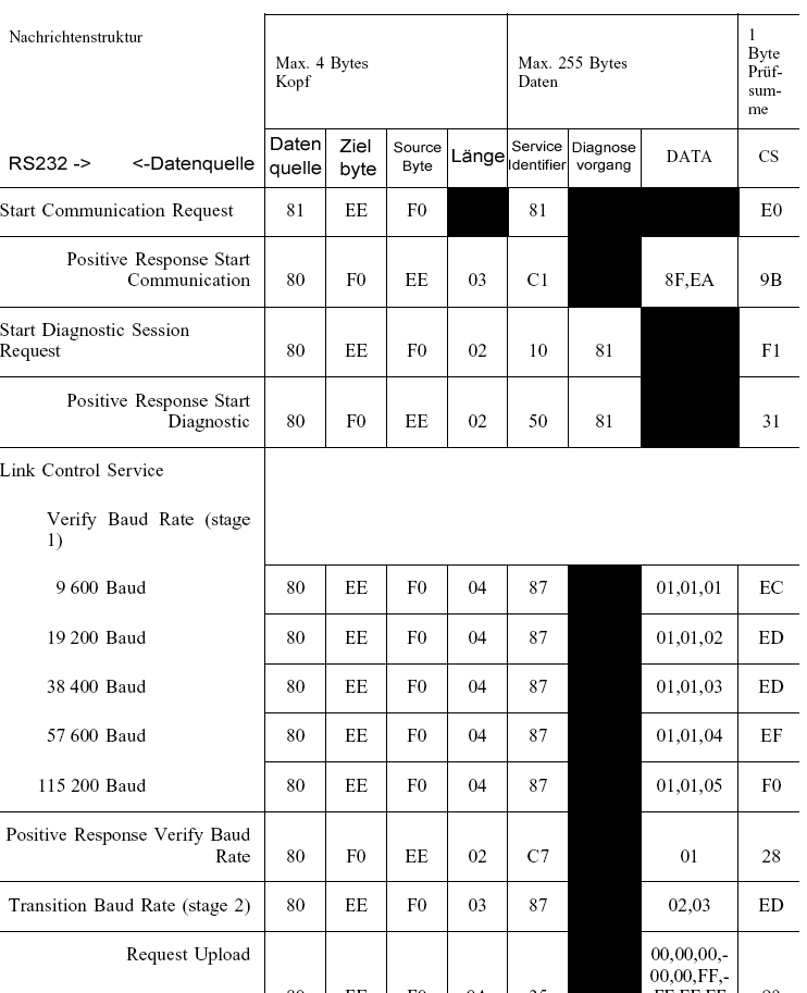

Die Aufgabe der Platine liegt darin, selbstständig Daten über die RS232
Schnittstelle auf den internen Speicher (NAND Flash) abzulegen.
Spannungsversorgung geschieht über die RS232. Die Schnittstelle der
Datenquelle entspricht den RS232 Spezifikationen. Die Schnittstelle zum
Herunterladen verwendet ein Startbit, 8Datenbits mit dem
niedrigstwertigen Bit an erster Stelle, ein Bit geradzahliger Parität
und 1 Stoppbit.

#809728
Gibt es eine Grundbaudrate? Sprich es werden meinetwegen die ersten
Bytes immer mit 9600 baud übertragen und dann eingestellt wie sie
tatsächlich sein soll? Oder aber niemand weiß wie schnell es ist, und es
muss anhand der Bits erkannt werden mit welcher Baudrate gesendet wird?
#809760
Gut, dann kann ich das Problem nicht ganz nachvollziehen. Du musst doch
nur die paar Bytes auslesen die du empfängst (80 EE F0 04 87 + 01 01 +
0X, wobei X sagt wie die Baudrate sein soll). Ist doch nur ein
stinknormaler vergleich mehrerer Bytes.
