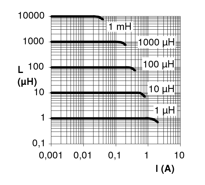

Ok, da muss man ein wenig ausholen:
Eine Drosselspule funktioniert über auf/abbauen eines Magnetfeldes.
Bei einer Spule an Wechselstrom wird also das Kernmaterial abwechselnd
in die eine, dann in die andere Richtung magnetisiert.
Deine Spule wird jedoch hauptsächlich von Gleichstrom durchflossen, die
Wechselspannung(s-Störungen) sind eher Nebensache.
Durch den Gleichstrom-Anteil wird der Kern jetzt nur noch in EINE
Richtung magnetisiert, durch den überlagerten AC-Teil halt mal mehr und
weniger stark.
Dummerweise lässt sich der so "vorbelastete" Kern nun nicht mehr so gut
Magnetisieren => die Induktivität sinkt.
Im Extremfall ist der Gleichstrom-Anteil so stark, dass der Kern seine
max. Magnetisierbarkeit erreicht, er "geht in die Sättigung". Dann hat
der Kern keinen Einfluss mehr auf die Induktivität, es bleibt also nur
noch die Induktivität einer Luftspule mit den selben Abmessungen zurück.
Fazit:
Induktivität einer Spule (mit Kern) hängt vom durchfließenden
Gleichstrom ab.
Und:
Wenn der für die Spule verwendete Draht 300 mA aushält, heißt das noch
lange nicht, dass die Spule bei 300mA noch ihre Nenninduktivität hat.

#809784
also das drehzahlabhängige Pfeifen wird durch die Stromversorgung des
externen Gerätes eingespeist? Ist es bei Batteriebetrieb dieses Gerätes
weg? Wenn ja musst du die Stromversorgung dieses Gerätes glätten.
Ich würde hier eher zu dieser Drosselspule greifen um eine tiefere
Grenzfrequenz zu erreichen da der Henry-Wert die Grenzfrequenz bestimmt
http://www.reichelt.de/?;ARTICLE=3508
Du richtest dich am besten nach deinem Strom, angenommen dein externen
Zuspieler braucht 200mA dann nimmst du einen Drossel die für 200mA
ausgelegt ist und den größten Henry-Wert hat den du findest. Wenn du
eine Drossel nimmst die für 1A ausgelegt ist dann ist diese viel größer
und wird einen geringere Henry-Wert haben. Da für einen größeren Strom
der Leitungsquerschnitt dicker sein muss wodurch nicht mehr soviele
Windungen auf den Kern passen darum muss dann ein größerer Kern her, was

1) Glaube nicht alles was im Forum steht. Ich bin auch nicht der
Drossel-Papst, hab nur ein wenig Erfahrung wg. Schaltregler-Bau...
2) Datenblatt anschauen.
Im Anhang ein Graph aus dem Datenblatt der SMCC-Serie bei Reichelt:
die SMCC 100µH geht bis etwa 300mA bevor die Induktivität sinkt. Also
hat Reichelt nicht die max. Drahtbelastbarkeit angegeben, sondern
wieviel DC-Current die Drossel sinvoll abkann. Also, diese Drossel wird
wohl passen.
