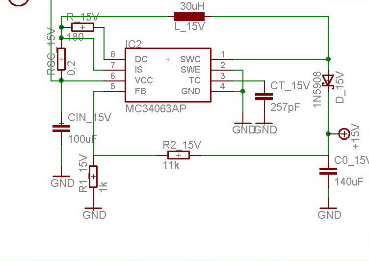

ich habe ein kleines Problem mit dem bekannten MC34063 und zwar soll
dieser als Step-Up-Regler fungieren um aus 8 bis 12 V konstante 15 V zu
erzeugen. Die Berechnungen der Bauteile habe ich mit dem Design Tool und
laut Datenblatt durchgeführt und diese sollten stimmen, jedoch kommt am
Abgriffspin exakt die Spannung raus die ich am Eingang reingebe und das
nützt mir nichts wirklich. Nachfolgend mal meine Werte:
U(in)min= 8V
U(out)=15
I(out)=364mA
Ct=260pF
Rsc=0,2 Ohm
Lmin=30µH
Co=140µF
R=180 Ohm
R1=1 kOhm
R2=11 KOhm
Die Schaltung habe ich mal als Jpg angehängt und wäre für Hilfe sehr
dankbar..
mfg lars..

Die Spule kommt mir etwas klein vor, und die Frequenz etwas hoch, aber
davon abgesehen sollte es so stimmen, vorausgesetzt du hast das nicht
wirklich eine 1N5908 drin. Die ist da total falsch. Ansonsten überprüf
nochmal die Schaltung, ob die auch wirklich so aufgebaut.

Die Schaltung habe ich schon mehrmals durchgemessen...sie ist so
verkabelt wie es abgebildet ist und alle Verbindungen sind auch leitend
und die Werke kommen ja auch mit dem Design-Tool so raus.
edit: die Diode ist ne 1N5818, also ne Schottky..ist in der
Schaltung(aufm Papier) falsch, sorry..

also die Spannung ohne IC ist exakt dieselbe die reingegeben wird, mal
abgesehen von 2 hundertstel Volt. beim Nachmessen der Diode ist
allerdings noch sperrendes und durchlassendes Verhalten vorhanden.
von Benedikt K. (benedikt)
Dann scheint es so als ob der 34063 nix macht (warum auch immer).
von Lars S. (Firma: HTW Dresden) (larsschwarzelt)
genau das gefühl habe ich auch...habe aber schon 2 oder 3 dieser ICs
probiert und keiner macht irgendwas.

Versuch mal CT größer zu machen (0,5-1nF), und die Spule auch (ca.
100uH). Wenn dann immer noch nichts geht, ist definitiv ein Fehler im
Aufbau.
von Stefan E. (sternst)
Nimm mal einen größeren CT. Mit 260 pF betreibst du den 34063 an seiner
Grenze. Und was für einen Kondensator hast du genommen, einen mit +-20%
Toleranz? Dann bist du auch ganz schnell mal außerhalb der Grenzen.

Was ist das für eine Spule? Nimm eine richtige Drossel auf Ringkern, die
auch den Strom abkann. Es sollte auch eine 100uH/0,6A/0,8Ohm gehen.

Warum kommt eigentlich keiner auf die Idee, mit dem Oszi mal
nachzuschaun, ob das Ganze auch schwingt? Das wäre mein erster Gedanke.
_Obacht:_
Was auch viele falsch machen beim 34063: sie belegen die Pins so wie im
Datenblatt optisch zu ersehen ist: Das ist seitenverkehrt!

von Kai E. (kai20)
Hallo Lars,
ich habe auch gerade einen Schaltregler mit dem MC34063 für Luxeon
dimensioniert. Habe dazu die AN920 von On Semi gelesen.
Der Schaltregler kann bis max 100kHz arbeiten, die Dimensionierungen der
bisherigen Designs aus ANs waren auf 50kHz ausgelegt.
Mit deinen 257pF ist die Frequenz recht hoch.
Habe ich dann mal mit 50kHz für dein Design durchgerechnet, bitte
versuche es mal mit diesen Werten :
f=50kHz, ton=10.8us, toff=9.2us
Ct = 430pF
L > 51uH
für 100mV ripple bei deinem Laststrom käme ich auf Co=353uF.
Cin sollte ebenso einen kleinen ESR haben, wie Co.
Die Spule sollte Energie speichern können (also mit Luftspalt, oder ein
Luftspalt im Material).
Werte für Cin_15v, R_15V, Rsc_15v, R1_15v, R2_15v sind ok.
Die Diode 1N5818 hat Vr=30V, sollte aber ca 1.3*(Vin+Vout) sein, nimm,
wenn möglich die 1N5819 oder eine andere Schottky mit etwas höherer
Sperrspannung als 30V.
Falls es damit immernoch nicht funktioneire sollte, oscilographiere doch
mal die Spannungen an den Pins 1,3,5 und Co_15v und vergleiche es mit
der Form gezeigt in der AN920-d.pdf.
Grüße,
Kai

von Thorsten Pusch (Gast)
naja, wenn du hier http://www.nomad.ee/micros/mc34063a/index.shtml
nachsiehts, dann sieht es so aus, al ob das Bauteil von oben gezeichnet
wäre. Wenn man aber die Zahlen an den Anschlüssen sieht, merkt man, dass
es sich hier nicht um die Draufsicht handelt. Das kann schon mal bei
einem flüchtigen Blick zu falschen Schaltungen führen.....

bei mir wollte der MC34063 zuerst auch nicht. Ich hatte mich beim
Eingangskondensator vergriffen und 10uF statt 100uF eingebaut. Wichtig
ist auch das der Kondensator einen geringen Innenwiderstand hat.
Außerdem sollte der R an Pin 8 direkt auf Ub und nicht hinter Rsc.
Jürgen
