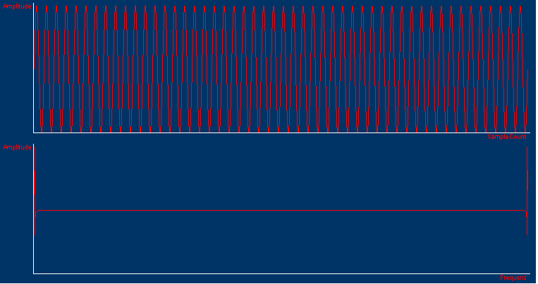

ich arbeite seid einigen Tagen an einer Implementierung der FFT zur
analyse der Frequenzen der Menschlichen Stimme. Ich habe jetzt das
Problem das ich nicht genau weiß wie ich mit den imaginär und realwerten
des FFT-Ergebnises umgehen soll.
In der Angehängten Grafik seht ihr oben den Plot der Eingabefunktion. Es
ist eine 16bit, 50hz mono wave file mit einer sampling Rate von 44khz.
Ich übergebe die PCM Daten der wave file an die fft Funktion und
betrachte dabei 2048 punkte. Der untere Plot sind die 2048 punkte des
Realteils nach der FFT.
Wie kann ich daraus nun wieder auf die Frequenz schließen? Es müsste
doch nun möglich sein mit Hilfe des Realteils wieder auf die Frequenz zu
kommen. Habe ich irgend eine Formel übersehen die das beschreibt, oder
habe ich da ein grundlegendes Verständnisproblem??
Schonmal danke für Eure Antworten
Viele Grüße
Mark

Nun gut... Ich hatte tatsächlich ein Verständnisproblem ;)
Ich berechne die Frequenz nun indem ich den Index des maximalwertes des
Realwerte-arrays mit der Gesamtfrequenz in Beziehung setze. Bei einer
Analyse von 256 Points klappt das ganze auch ganz gut (22050 * maxPoint
/ 128). Das ergebnis ist allerdings nicht besonders genau. Ich hatte
versucht die anzahl der Points zu erhöhen, allerdings bekomme ich ab
einer gewissen Größe falsche Werte für die Frequenz.
Wenn ich z.B. eine wave-Datei mit 50hz bei einer samling rate von
44100hz mit 2048 Points betrachte liegt nach der FFT der Maximalwert im
realwerte array auf dem index 1.
Daraus ergibt sich dann 22050*1 / 1024 = 21,5hz
Umso größer ich nun die Points wähle, umso ungenauer wird das Ergebnis.
Wie kann ich ein genaueres ergebnis erziehlen als das was ich mit 256
Points erhalte?
- Mark
von wikki (Gast)
Für Deine Anwendung musst Du den Betrag der komplexen Zahl bilden, d.h.
sqrt( Re(x)^2 + Im(x)^2). Dies ist dann proportional zu der Amplitude
einer Sinusschwingung der entsprechenden Frequenz.
von Alex (Gast)
Oder einfach abs()
von Andreas L. (andi84)
Dachte doch, das wäre so:
Somit entspricht die höchste in der FFT enthaltene Frequenz gerade der
halben Samplingfrequenz - nach Nyquist ergibt das auch durchaus Sinn.
(Man möge mich korrigieren, sofern ich gerade falsch liege)
von Mark (Gast)
Danke für Eure Antworten!
@wikki
Wenn ich diese Formel anwende bekomme ich auch einen Wert der mir etwas
seltsam vorkommt ;)
Wende ich diese Formel auf meine test wave-datei an, bekomme ich
folgende Werte:
maxPos = 2
realFFTData[maxPos] = 4004452.25
imFFTData[maxPos] = -1.8143095076084137e-005
Als Ergebnis der Berechnung bekomme ich dann 4004452.3 als Wert raus.
Wie kann ich nun daraus auf meine Eingangsfrequenz schließen?
@Andreas Lang
Ich benutze bei meiner Berechnung nur die halbe Samplingfrequenz (also
22050hz), also sollte ich das (hoffe ich) schon berücksichtigt haben...
Viele Grüße
Mark
es gilt weiterhin:
Damit ist phi die Phase der Frequenzkomponente.
Dann kmommt noch dazu, dass, sofern das Signal nicht ein ganzzahliges
Vielfaches der Frequenzaufklösung der FFT ist (Bedingung wäre
), der sog. Leckeffekt auftritt und das Spektrum des Signals
"verschiert" -> statt einem einzelnen Peak verteilt sich die
Signalenergie im Ergebnis der FFT auf mehrere benachbarte Frequenzen.
EDIT: dass ich in der Formel oben die möglichkeit, dass das Signal
imaginär sein könnte, schändlicherweise nicht berücksichtigt habe, möge
man mir verzeihen.
