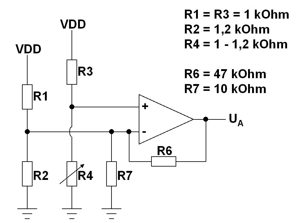

ich hab' irgendwie ein Denkproblem mit dem OPV.
Also: Ich habe einen veriablen Widerstand zwischen 1000 Ohm und 1200
Ohm. Ich möchte die Werte über den ADC messen, möglichst so, daß bei
1000 Ohm 0V anliegen und bei 1200 Ohm VDD anliegt.
Nun habe ich es mit einem OPV und dem variablen Widerstand in Reihe mit
einem 100 kOhm-Widerstand versucht. Das bringt ja aber nicht viel: Ich
verkleinere die Spannung am Widerstand durch den 100kOhm-Widerstand
künstlich und vergrößere sie danach wieder.
Hat jemand eine Beispielschaltung?!?
Der Artikel hier über OPVs hat mir auch schon geholfen, danke! :-)
Danke!
Sebastian

Gast #61787
Hi Sebastian,
die Schaltung sieht ganz gut aus, was tut denn genau nicht?
Was ist das für ein OP, ist es ein Rail-to-Rail und wie ist die
Versorgungsspannung?
Die Dimensionierung ist nicht ganz korrekt, R2 // R6 // R7 müssen 1k
ergeben.  ( // bedeutet parallel)
Stefan
Gast #61788
Hi Stefan,
es ist ein LM358N. Versorgungsspannung ist 3,5V.
"Tut nicht", soll heißen, daß immer der gleiche Wert an Ua anliegt,
also auch, wenn sich R4 leicht ändert.
Was genau bedeutet Rail-to-Rail?
Und wie kommst Du auf die 1kOhm? Wegen R3?
Sebastian
Gast #61789
Rail-to-Rail bedeutet, dass der OP bis an die obere und untere
Betriebsspannungsgrenze arbeiten kann (bzw. die Ausgangsspannung diese
Werte annehmen kann).
Ob da der LM358 geeignet ist  ... weiss ich nicht. Such mal im Forum
nach Rail-to-Rail, da wurden bereits geeignete OPs vorgeschlagen.
Auf 1k komme ich wegen R4:
Wenn R4 = 1k, dann soll Ua = 0V sein, d.h. R6 liegt virtuell an GND. Da
der OP bestrebt ist,   IN+  =  IN-   zu erreichen, muss also für diesen
Zustand gelten:
R2 // R6 // R7 = R4 = 1k
Nach was hast Du denn Deine Werte berechnet?
Wenn der OP für Deine Schaltung geeignet ist, sollte sich eigendlich
spätestens für Werte R4 > 1,1k was am Ausgang bewegen (drunter liegen
da 0V, nach der jetzigen Schaltung).
Stefan

Gast #61791
nein, da R4 als kleinsten Wert 1kOhm hat, muss die Vergleichsspannung
zwischen den Eingängen (+ und -) gleich Null sein. Ein OP verstärkt
immer die Spannung zwischen diesen beiden Eingängen. Ein idealer
Verstärker hat auch ein Verstärkung von unendlich; sobald ein
Potentialunterschied an den Eingängen geht der Verstärker in die
Begrenzung, sprich positives oder negatives Extrem der
Versorgungspannung. Das wäre eine Komparator-Funktion.
Über deinen R6 (Rückkopplungswiderstand) wird ein Teil der
Ausgangsspannung auf den invertierenden Eingang des OP zurückgeführt,
was dazu führt, dass die Differenzspannung verringert wird, und somit
auch die Ausgangsspannung. Der OP regelt seine Ausgangsspannung durch
das Verhältnis des Rück- bzw. Gegenkopplungswiderstand zu dem gegen
Masse geschalteten. Die Idee die beiden OP-Schaltungen in einer
zusammen zu fassen, war gar nicht schlecht, nur wie Stefan schon
meinte, muss die Parallelschaltung von R2, R6 und R7 insgesamt 1K
ergeben bzw. den Wert, den R4 mindestens aufweist, also 1kOhm.
Warum Parallelschaltung?
Wie man schon in deiner Schaltung sieht, liegen R2 und R7 parallel,
auch wenn Du sie zwei verschiedenen Schaltungsteilen zugeordnet hast.
Im Zustand wo R4=1kOhm ist, liegt am nichtinvertierenden Eingang eine
Spannung von 1,75V an (symmetrischer Spannungsteiler). Damit am Ausgang
0Volt anliegen, muss die Spannung am invertierenden Eingang auch 1,75V
betragen. Somit muss der untere Widerstand auch 1kOhm haben. Um nicht
einen Komparator zu haben, der beim kleinsten Potentialunterschied in
die Begrenzung fährt, ist R6 schon richtig eingebaut. Liegt aber bei
einer Spannung von 0V zwischen den Eingängen genauso wie R2 und R7
gegen Masse.
Wenn ich jetzt richtig liege, Ist deine Verstärkung dann das Verhältnis
von R6 zu (R2//R7), wobei (R2//R6//R7) = 1kOhm. Ein bisschen rechnen
und Du kommst auf den richtigen Wert.
Sollte ich falsch liegen, möge man mich bitte berichtigen.
Schönen Gruß
Rahul
Gast #61792
Ich lasse im Folgenden mal R7 weg:
Ich komme auf:
R1 = R3 = 1.2k   (gewählt)
R2 = 1.090909k    erreichbar durch 1.2k parallel 12k
R6 = 12k
Rail-To-Rail-Op für 3,5V Versorgungsspannung nicht vergessen!
Stefan

Gast #61794
@Rahul:
Verhältnis
In die Verstärkung geht noch R1 mit ein:
        R6
V = -------------
       R1 // R2
R7 habe ich weggelassen, der steckt ja in R2 drin.
Stefan

Gast #61798
Hi Rahul,
sorry, war gestern ein bisschen spät. Einen Ersatzwiderstand in einer
Parallelschaltung kann ich aber schon berechnen...
Sebastian
Gast #61799
@Sebastian:
  1           1           1
  1k         1,2k       -0,2k
ist nicht ganz richtig gerechnet ...  eher so:
 1,2k   -   1k         0,2k              0,2
   1k * 1,2k          1k * 1,2k          1,2k
Verwende die Werte, die ich oben angegeben habe, die sind ok.

Gast #61800
@Stefan:
oh mann, heut' ist nicht mein Tag. Vor lauter Freude über die
Antworten rechne ich wie ein Fünftklässler... :-(
Du hast natürlich recht.
@Alle:
Irgendwie blick' ich da noch nicht ganz durch. Und - Stefan sei mir
bitte nicht böse - möchte ich versuchen selbst auf die Ergebnisse zu
kommen, sonst lern' ich's ja nie. Deshalb versuche ich mir mal etwas
Durchblick zu verschaffen.
Im jetzigen Anhang (OPV2.jpg) wird die Verstärkung mal außer Acht
gelassen. An - liegen immer 1,75V an und an + zwischen 1,75V und 1,91
V. Ich habe also eine maximale Differenz von 16mV.
Ich benötige also eine Verstärkung von ca. 219. Denn 16mV * 219 =
3,504V
Würde der OPV nun von selber um 219 verstärken, wäre ich ja glücklich.
Das Problem: Ich brauche wieder die Widerstände R6 und R7 dazu.
--> bitte nächste Antwort lesen!
Gast #61801
Nun ist ja V = 1 + (R6/R7)
Bei R7 = 10k, müßte R6 also 2180k sein.
Nun liegt ja aber zu R7 noch R2 parallel. Ich könnte ja nun einfach R7
anpassen. Nun spielt R6 ja auch noch eine Rolle.
Und hier blick ich nun nicht mehr ganz durch.
Habe ich soweit alles noch richtig verstanden?
Danke!
Sebastian
Gast #61802
Rechne nochmal nach ... bei der Differenz ist ein Fehler ... Faktor 10
Und R6 muss natürlich drinbleiben, nur R7 fällt raus, weil der ja in R2
schon drin ist.
Sonst ist es ein komparator und kein Verstärker.
Stefan
Gast #61803
Du musst alles, was links vom Eingang liegt, als Ersatz-Spannungsquelle
betrachten (Ersatzspannung + Ersatzwiderstand).
Der Erastz-R berechnet sich in Deinem Fall aus:
Re = R1 // R2 // R7
AUCH R1 GEHT IN DIE RECHNUNG EIN!
Mit Re wird Deine Verstärkung dann ganz einfach:
V = 1 + (R6/Re)
Stefan
Gast #61804
Hi Stefan,
es sind natürlich 160mV, hast recht, danke!
Sagen wir also mal V=22.
1/Re = 1/R1 + 1/R2 + 1/R7. Sehe ich das richtig?
Bei R1 = R2 = 1k und R7 = 10k gilt:
1/Re = 1/1k + 1/1k + 1/10k
1/Re = 10/10k + 10/10k + 1/10k
1/Re = 21/10k
Re = 10k/21
Re = 0,4762k
R6 = (V-1)*R3
R6 = (22-1)*0,4762k
R6 = 10,0000k
Stimmen diese Berechnungen?
Danke!
Sebastian
Gast #61805
Sieht gut aus. Habe mir doch gedacht, dass der Groschen noch fällt :-))

Gast #61806
Hi Stefan,
gut, daß meine Berechnung stimmen, leider klappt es so immer noch
nicht. Auch nicht mit Extra-Spannungsversorgung.
Ich hab' jetzt einfach Zwischen GND und dem "-"-Eingang gemessen,
danach R6 berechnet und es dann probiert. Zuerst hat es nicht geklappt.
Mit einer extra Spannungsversorgung (goldener Tip, danke!), hat's dann
aber endlich geklappt! :-)
Jetzt brauch' ich nur noch einen Rail-To-Rail-OPV und dann müßtes ja
ja auch so gehen.
Nebenbei: Warum eigenlich Rail-to-Rail? Schiene-Zu-Schiene, oder was?!?
Danke nochmals an alle!
Sebastian

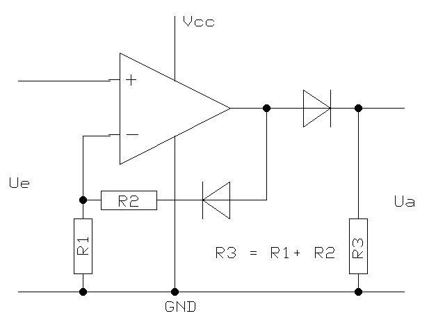

Gast #61811
Es muss nicht unbedingt ein Rail-to-rail OP sein. Es gibt auch diverse
OPs, die mit einer Single-Supply (unsymmetrsche Stromversorgung)
auskommen. z.B. LM358. Bei solchen Ops hat man das Problem, dass sie
eine Ausgangspannung zwischen 0 und Vss-1,5 haben. Wenn man das
einkalkulieren kann, kann man auch soeinen benutzen.
Gast #61814
Hi!
LM358 ist schon der richtige Ansatz. Rail to Rail ist auch nur eine
Werbewirksame Angabe, das bedeutet nicht das er wirklich bis an Vss
oder Vdd rankommt. 50-100mV fehlen immer. Beim LM358 ist unten bei
ca.70mV Schluss, nach oben leider schon eher. Wenn du also 5V zu
Verfügung hast und Ua max 3,5V betragen soll, geht der LM358 mit einem
kleinen Trick hervorragend. Der Trick ist eine Doppeldiode die im
Gegenkopplungs und im Ausgangspfad hängt.(Doppeldiode wegen gleicher
Betriebswerte). Übrigens sollte die Eingangsspannung eines normalen OV
nicht näher als 0,7V an die Ub-Grenzen geraten.
Werde mal schnell eine Skitze anhängen.
MFG Uwe

ich möchte auch was über OPV's lernen, warum ist in der obigen
Rechnung
R1 // R2 // R7
ist das nicht   R1 + (R2//R7//R6) ?
bzw.
RE = R1+(R2//R7)   links vom Eingang da R1 nach VDD und R2,R7 nach
Masse!
Entschuldigung für die Frage, aber kann mir das trotzdem einer erklären
(@Stefan?)
MfG Achim
Gast #61816
Gute Frage.
Schon bevor Du gefragt hast, habe ich mir Gedanken gemacht, wie man das
erklären soll, denn es war mir lange selber nicht klar ;-)
In so einem Fall ist es immer ganz hilfreich, die Extreme
durchzuspielen:
Was passiert z.B., wenn R1 gegen Null geht und damit der Eingang direkt
an VCC hängt? Hier ist es ziemlich klar ersichtlich, dass Re auch Null
sein muss, denn die Spannung am Eingang kannst Du nicht mehr ändern.
Natürlich kannst Du das ganze auch "richtig" berechnen. Du willst
alles, was links vom (-)Eingang ist, zu einer Ersatzspannungsquelle
zusammenfassen. Also R1, R2 und R7. R7 lasse ich mal weg, der liegt ja
immer parallel zu R2. Dann ist:
               R2
Ue = Vcc * -----------
             R1 + R2
Um den Innenwiderstand einer Ersatzspannungsquelle zu messen, schliesse
ich diese am Ausgang kurz und messe den Strom:
       Vcc
Ie = -------
       R1
Und mit diesen beiden Werten kann ich dann den Innenwiderstand
berechnen frei nach URI:
                    R2           R2
           Vcc * -------      ---------
     Ue          R1 + R2       R1 + R2        R2              R1 * R2
Re = -- = ---------------- = ----------- = --------- * R1  = ---------
     Ie            Vcc            1         R1 + R2           R1 + R2
                    R1            R1
und das entspricht R1 // R2.
Stefan
Gast #61817
@Uwe:
Oben steht was von 3,5V Betriebsspannung. Ohne RtR verliert er also
zwischen 40% - 50%  seines Messbereichs. Von daher finde ich von
technischer Seite her RtR schon das Mittel der Wahl.
Natürlich stimmt es, dass immer ein paar mV an den oberen und unteren
Grenzen fehlen, sollte man entsprechend berücksichtigen (auch OPs habe
Datenblätter ...).
Stefan
Gast #61819
Hallo
@Stefan
Eines vorneweg: Es geht nicht um "Klugscheißerei" oder
"Rechthaberei" sondern ich will das "Ganze" versuche zu verstehen
um es berechnen zu können.
Ich möchte das Berechnen und dann erst aufbauen, dabei sollte die
Schaltung möglichst das "Rechenergebnis" bestätigen.
Was heißt "kurzschließen" (gedanklich) für die Berechnung:
- Kurzschluß zwischen VCC und Masse würde wohl den Re der
Versorgungspannung ergeben. Das ist wohl nicht gemeint.
- Bleibt also noch der Spannungsteiler R1 und R2. Kurzschluß zwischen
VCC und Masse ?? Mittelabgriff gegen VCC oder Mittelabgriff gegen Masse
Da würde sich aus meiner Sicht die Berechnung anderst darstellen oder?
Kannst Du mich da nochmals aufklären bzw. es versuchen?
Vielen Dank.
MfG Achim
Gast #61821
Hallo Achim,
In der Elektrotechnik versuchst Du, komplexe Schaltungen in eine
Ersatzspannungsquelle umzuwandeln, weil Du auf diese alle Deine Formeln
etc. anwenden kannst.
Eine Ersatzspgs.quelle besteht immer aus einer IDEALEN Spannungsquelle
Ue mit einem Widerstand Re in Serie.
Wenn Du eine Ersatzspgs.quelle kurzschliesst, fliesst also ein Strom
Ie = Ue / Re
Im Beispiel wandelst Du alles was links am (-)Eingang hängt, in eine
ESQ um, also R1, R2 (und R7).
>Masse
>oder?
Ich sehe es leider nur von hier ...  aber wenn Du es mal aus Deiner
Sicht beschreibst bzw. berechnest, dann können wir die Unterschiede ja
wegdiskutieren ;-)
Stefan
