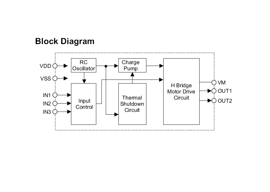

Der Motor ist ein DC Motor.
Treiber siehe Anhang. Was ist ein Tiefsetzsteller?
Der Motor wird über nur das Tastverhältnis des PWM Signals in der
Geschwindigkeit geregelt.

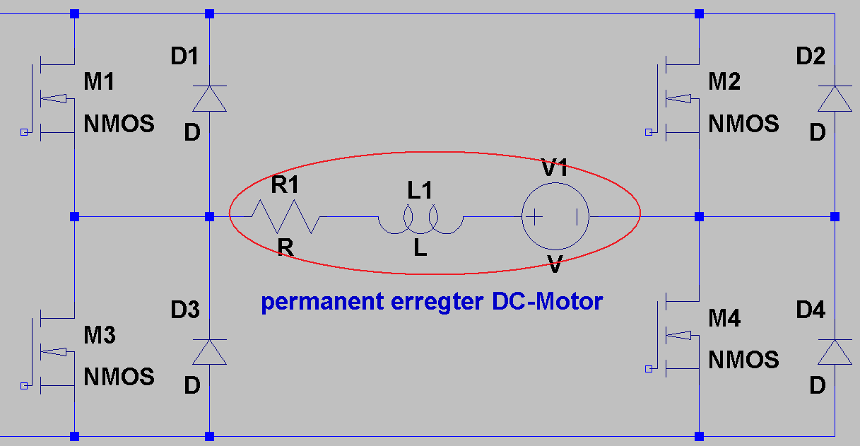

Der Motor wird also von einer H-Brücke aus angesteuert. Teile der
H-Brücke bilden zusammen mit der Motorinduktivität einen Tiefsetzsteller
(auch Abwärtswandler oder Buckconverter genannt).

Der Elko ist suboptimal. Jede Ein-Phase fließt kurz ein sehr hoher
Strom, um den Elko zu laden. Die üblichen PWM-Vereinfachungen gelten
nicht mehr.
Die PWM über die H-Brücke funktionert so (ohne Elko!):
1. (Ein-Phase) Zwei quer gegenüberliegende Transistoren (Beispiel mit
M1, M4) schalten durch und legen eine Spannung an den Motor an.
2a. (Freilauf-Phase) Ein Transistor wir abgeschaltet (M1 bzw. M4). Die
Motorinduktivität sorgt dafür, dass der Strom durch den noch leitenden
Transistor (M4 bzw. M1) und die gegenüberliegende Diode (D3 bzw. D2)
freiläuft.
oder
2b. (Freilaufphase) Beide Transistoren werden abgeschaltet. Der Strom
fließt durch die den Transistoren gegenüberliegenden Dioden (D2, D3). Es
findet Energierückspeisung statt.
weiter mit 1.
2b wird i.a. nur fürs Bremsen benutzt, da sonst die Schaltfrequenz
ansteigt und somit die Schaltverluste.
>>Tektronix TCP202.
Das kann beides messen.
Vergiss den unten beschriebenen Fall, ein Getriebe hat eine
M-n-Kennlinie mit positiver Steigung.
Entferne den Elko und miss nochmal(deine H-Brücke hat doch hoffentlich
die Dioden D1..D4?).
