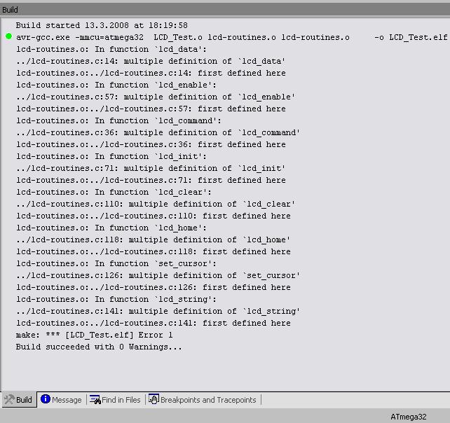

Michael Justinger wrote:
> Habe die Datei lcd-routines.h erstellt und in denselben Ordner getan.
> Jetzt bekomme ich die Meldung:
> gcc plug-in: Error: Object file not found on expected location
> J:\Dokumente und
> Einstellungen\M.Justinger\Desktop\LCD_Test\default\LCD_Test.elf
Punkt 1
  Es ist in vielen Fällen unklug, in Dateinamen Dinge wie
  Leerzeichen und Sonderzeichen zu benutzen. Es gibt immer noch
  eine Reihe von brauchbaren Tools, die damit nicht klar kommen
  und für die die gute alte DOS-Konventionen gelten.
  Besonders Leerzeichen sind ein nie enden wollender Quell der
  Freude, äh des Ärgers.
  Überlass Datei und Pfadnamen mit Leer- und Sonderzeichen den
  BWL Leuten. Die brauchen sowas, weil sie sich nicht merken können,
  daß ihr "Dokument zur Firmenumstrukturierung 2008" in der Datei
  UMSTR08.TXT gespeichert ist.
  Für einen echten Software-Entwickler existiert nur der normale
  7-Bit ASCII Code. Also Buchstaben, Ziffern und die Sonderzeichen
  die auf der Tastatur über den Ziffern sitzen. Dazu noch das Gesocks
  rechts vom 'M' auf der Tastatur. Keine Umlaute, keine
  griechischen Buchstaben!
Punkt 2
  Die ELF Datei entsteht während des Überstzungsvorgangs. Sie ist
  letztendlich Output des Compile/Link Vorgangs.
  Wenn sie nicht existiert, dann gab es wahrscheinlich einen
  Fehler beim Erstellen des Projekts. Wechsle mal in den Build-Tab
  in der AVR-Studio Ausgabe und sieh nach, ob es einen Fehler gab.
OP #811014
Karl heinz Buchegger wrote:
> Keine Umlaute, keine griechischen Buchstaben!
Wo sind denn die Umlaute und griechischen Buchstaben? Lehrzeichen habe
ich aus dem Dateipfad entfernt.
Der einzige Fehler der entsteht ist der, dass diese .elf Datei nicht
erstellt werden konnte.
Im Anhang mal ein Screenshot von dem Build Verlauf.
Michael
