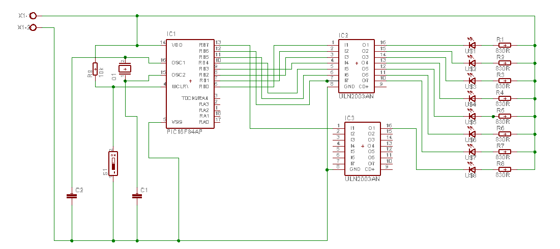

Hallo an alle Nutzer,
ich hoffe dass mir hier jemand weiterhelfen kann, ich habe nämlich ein
erhebliches Problem.
Ich bin vollkommener Neuling auf dem Gebiet der Microcontroller, nun
habe ich den ICD2 und schon etwas mit Ihm, MPLAB und MPSIM rumgespielt.
Ich habe ein eigenes Projekt entworfen und ein Programm geschrieben. Es
war möglich das Programm in ein .ASM und ein .HEX file zu konvertieren.
Ich kann den Controller (PIC16F84) auch programmieren und alles. Das
Proghramm läuft in der Simulation MPSIM. Allerdings ist es halt ein
Anfängerprogramm und somit nicht besonders elegant geschrieben, aber es
läuft.
Wenn ich den PIC aber nun programmiere und in die Schaltung stecke,
schwingt der Oszillator (4Mhz Quarz´) nicht an. Auch ein RC Glied
schwingt nicht an. Habe mit der Konfiguration auch schon alles versucht,
also als RC Glied, als Xt, HS, LP und alles! Mit einem Oszilloskop
konnte ich feststellen, dass alle diese Glieder keine Frequenz liefern.
Ich bitte hiermit flehentlich um eine Auskunft wenn mir jemand helfen
kann!
BITTE BITTE BITTE BITTE BITTE BITTE BITTE BITTE BITTE BITTE BITTE BITTE
MfG: Manjavi

Wie kommst du denn darauf, dass der Quarz nicht schwingt?
Vielleicht läuft auch einfach das Programm nicht wie gewünscht...
von Sebastian (Gast)
XT müßte richtig sein, Kondensatoren nicht vergessen! Falls vorhanden,
mit Oszi nachsehen, ob da wirklich nichts passiert.
von René M. (Firma: Mahee.AG) (majavi)
oder das, aber wenn ich am Quarz keine Frequenz messe...? Habe da leider
noch keine Erfahrung mit... und in der Simulation lief das Programm ja
auch!
Also mit dem Oszilloskop habe ich das ganze schonmal etwas untersucht,
ich messe dort lediglich 5V und keine Frequenz! Mit dem Oszi kann ich
umgehen... und mein Chef hat da auch nix gefunden (Techniker). Aber
danke erstmal, ich werde es fröhlich weiter versuchen! Wenn Ihr sonst
noch Ideen habt...immer her damit! ;-)

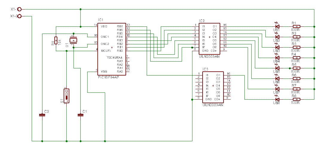

So, hier einmal die Schaltung! Habe nen netten Chef ;-) Durfte Sie grad
hochladen ^^ Irgendwie fehlen leider einige Verbindungen, versuche Sie
nachher nochmal besser hochzuladen....

Ist es ein Quarz, oder ein Quarzoszillator?
Wenn es ein Quarz ist, dann fehlen die Kapazitäten!!!!
von Gast (Gast)
Ok, gerade gefunden...
Bisschen $%§$%$&§ gezeichnet...
Was haben die denn für einen Wert?
von Enrock J. (Firma: studi) (enrock)
musst im Datenblatt schauen unter crystal... in der Regel um die 22 pF
Also ich habe 27pF genommen. Das ist ein Quarz!

Hast Du die Oszillator Selection Bits FOSC0 und FOSC1 richtig gesetzt?
von Sven W. (woehlb)
Also was ich in der Schaltung bei allen IC's wirklich vermisse, sind die
Stützkondensatoren.
Noch zwei weitere Probleme.
1) Wenn du nach dem Einschalten nicht immer per Hand den Resetschalter
betätigen willst, dann brauchst Du parallel zum Schalter einen
Kondensator. Aus der minimalen Resetdauer (siehe Datenblatt) und dem
Pull-up Widerstand kannst du über die Zeitkonstante Tau den Kondensator
berechnen.
Tau = R*C (für Zeit zum Aufladen eines Kondensators setzt man ca. 3...5
* Tau)
2) Der PIC16F84 hatte noch kein internes Brown out. Er erkennt also ein
langsames absinken der Spannung nicht, und löst dann auch keinen
automatischen Reset aus. Mit Hilfe eines Komparators mit digitalen
Ausgang und vorgeschalteten Spannungsteiler, könntest Du eine
Resetschaltung realisieren.
Sollte der Quarz nicht anschwingen, kann es am Quarz selber liegen. Ein
ähnliches Problem hatte ich auch schon. Dann passen eventuell die
Kennwerte des quarzes nicht. Ich habe damals den ursprünglichen Quarz
gegen einen Quarz von Epson tauschen müssen. Schau mal im PDF "Mid-Range
MCU Familie" auf Seite 2-7 dort werden Quarze empfohlen.
Wo kann ich diese Bits denn setzen? Oder wie mache ich das? Doch nicht
in der .inc oder? Soll ich die bei der Initialisierung im ASM file
setzen?

von Severino R. (severino)
René Manjavi wrote:
> setzen?
in Assembler in der Zeile:
  __CONFIG   _CP_OFF & _WDT_OFF & _PWRTE_ON & _XT_OSC
Alternativ _HS_OSC
Diese Symbole sind in der Datei P16F84.INC definiert und beeinflussen
eben die FOSC1:FOSC0 Bits.
Daraus wird ein entsprechender Eintrag in der Hexdatei erzeugt, welche
der Programmer dann nutzt, um die Bits korrekt zu programmieren.
Alternativ kannst Du die Bits im Programmer bzw. in MPLAB einstellen
(Configure -> Configuration bits). Aber im Sourcecode ist es besser, da
es nicht vergessen werden kann.
Genauso wie Du es geschrieben hast sieht meine Konfigurationszeile auch
aus.... aber tut sich dennoch nix....
Auch ganz dollen Dank an Sven Wohlbier!!!!!
An die Stützkondensatoren werde ich bei der neuen Schaltung denken,
bringe sie vorerst auf meinem Steckbrett mit unter!
Der RESET stimmt! Das ist logisch, habe ich vorher auch nicht dran
gedacht, werde die neue Platine auch damit ausstatten!
DANKE DANKE DANKE!
Also, das Programm läuft, es läuft im PIC, es läuft in der Simulation,
es gibt weder Error noch Fehlermeldungen, noch Warnings im MPLAB. Mein
einziges Problem ist, dass das Programm im PIC nur sehr ungenau läuft,
die Zeit passt nicht im geringsten (das Programm lässt alle 8 LEDs am
PortB des PICs blinken). Außerdem läuft der PIC nur wenn weder
Oszillator, noch RC-Glied angeschlossen sind und ich den OSC1 Pin mit
einem Draht berühre der mit meinem Körper (Hand) verbunden ist,
ansonsten stockt das Programm sehr häufig und überschlägt sich indem es
in unkontrollierten Abständen blinkt!
Am Oszillator messe ich eine Frequenz von exakt 100Hz
P.S.: Der Gewinner erhält ein  fettes Danke und RESPECT
   (  o     o  )
    (   /_\   )
von Sergey (Gast)
Das Problem, dass der PIC stockend das Programm abarbeitet, kann auch
an einer nicht oder falsch angeschlossenen MCLR-Leitung liegen. Dann
resettet er andauernd. Die MCLR Leitung muss durch 10K mit VDD
verbunden sein.
Probier mal einen Resonator (MURATA CST x.xx) aus, der braucht keine
Kondensatoren, damit muss es also funktionieren.
Vergiss ausserdem den normalen 100nf Bypass-Kondensator nicht.
Hier findest du weitere Infos:
http://www.sprut.de/electronic/pic/osc/index.htm

immernoch nix....   :-(
Aber dennoch herzlichen Dank an alle, die mir hier so zur Seite stehen!
von Murratalover (Gast)
Jepp, die Murrata-Teils sind wirklich cool..
http://www.conrad.ch/goto.php?artikel=726406
Ich verwende immer selbige, gibts aber bei Conrad
nur bis 10MHZ..
Unlöblich !
Nja, das mit dem Resonator kann ich ja nochmal testen. Muss ich dann
auch auf RC_OSC konfigurieren?
