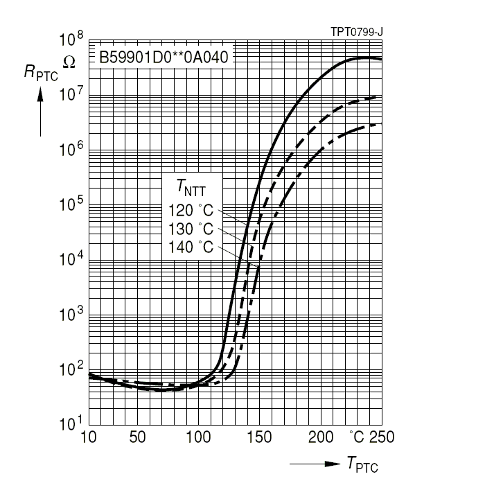

Merkwürdige Kennlinie eines PTC
Gast #810958
Wichtig ist zu wissen, für welche Anwendung ein PTC gedacht ist. Er wird
eben nicht zum Messen einer Temperatur eingesetzt, sondern als
Überstromsicherung und dafür ist's akzeptabel.
Gast #811135
Ein PTC ist ein geänderter NTC. In bestimmten Bereichen verhält sich
dieser auch noch so wie ein NTC.
Beim PTC ist hauptsächlich der Bereich mit der steilen Kurve
interessant. Hier hat er auch eine sehr hohe Empfindlichkeit.
Gast #811138
@Schwurbl:
PTCs werden schon für die Temperaturmessung eingesetzt. Die hohe
Empfindlichkeit ist hierfür ideal. Der Messbereich ist jedoch
eingeschränkt.
Damit kann man z.B. ein billiges Fieberthermometer mit einer hohen
Empfindlichkeit bei vergleichsweiser geringen AD Auflösung erstellen.
(Firma: Rehrmann Elektronik) #812029
@ Peter X.
Bei Überlastsicherungen ist eine solche Kennlinie zwingend notwendig,
damit sich der PTC bei Überlast nicht bis zur "Kernschmelze" aufheizt.
Der PTC soll ja bis zur Nennstrombelastung möglichst niederohmig
bleiben, um wenig Verluste zu produzieren. Bei Überlast soll er dagegen
möglichst hochohmig werden, ohne sich dabei übermäßig aufheizen zu
müssen.
