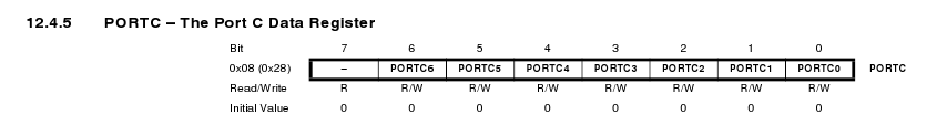

von Εrnst B. (ernst)
Im Anhang ein Schnipsel aus dem Datenbatt:
PORTC hat nur 7 Bits, dass höchstwertige (8te) Bit ist immer 0.
d.H. dein Vergleich PORTC==0xFF kann nie wahr werden.

Aha, soll ichs dann so schreiben? 0b1111111 ? Oder per Bitmanipulation
nur die Bits ansprechen, die ich wirklich brauche?
