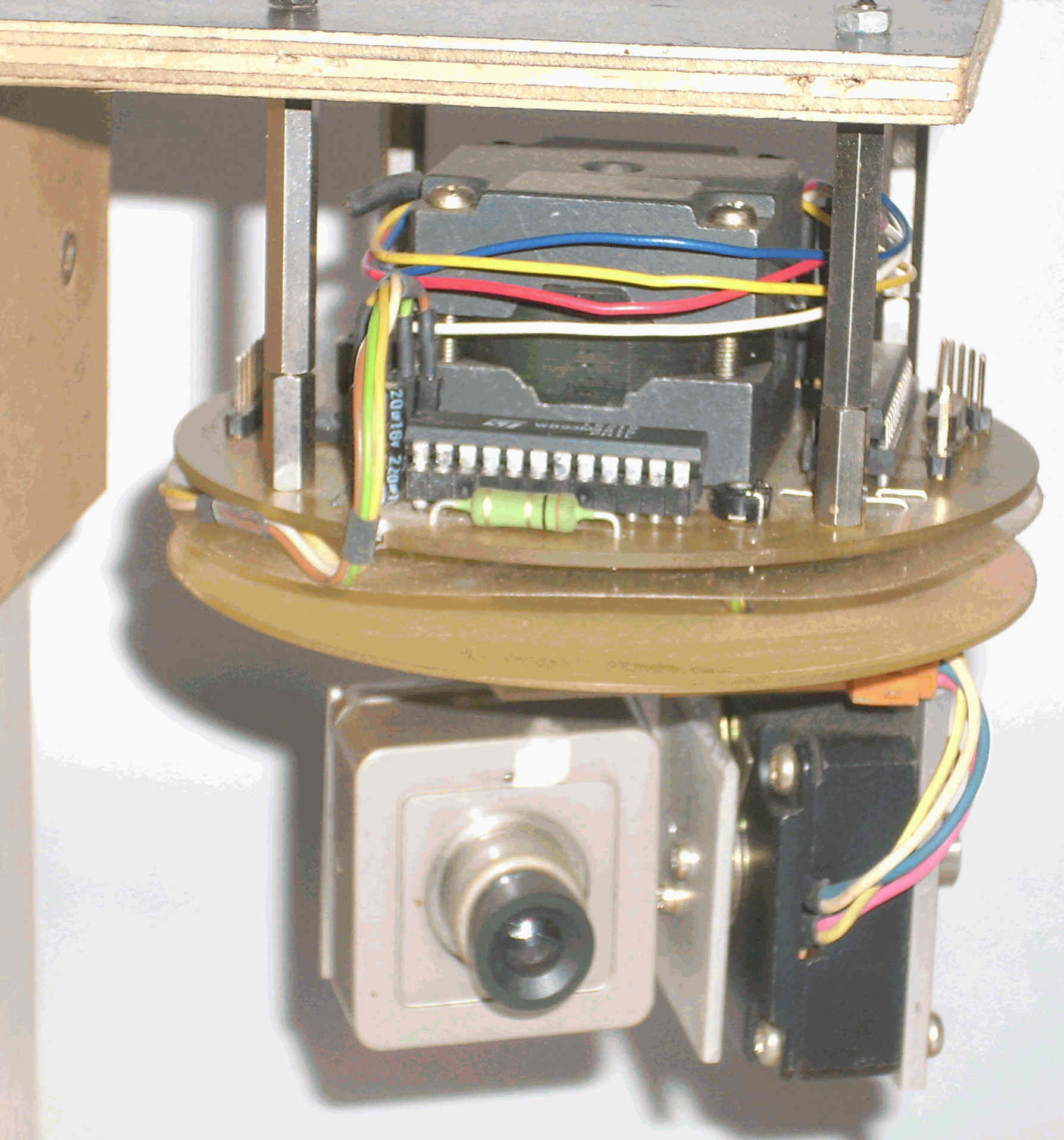

Gast #812160
Hi
Ich hatte oben erwähnt, so etwas schon mal gebaut zu haben. Anbei mal
ein Bild vom Versuchsaufbau. Steuerung mit ATMega48 und 2xL6219 im
Mikroschrittbetrieb( 2400 Step/U). Sämtliche Signale+Stromversorgung
über CAT5-Kabel.
MfG Spess

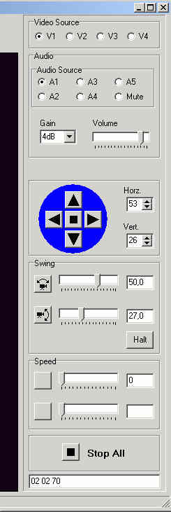

Gast #812291
Hi
Ich habe mir ein dafür Programm (Delphi) geschrieben. Die Kamera ist
über eine TV-Karte (WIN-TV EXPRESS) mit dem Rechner verbunden. Bei der
Karte ist ein OCX-Treiber, der es ermöglicht das Kamerabild in eigene
Programme einzubinden.
Von dem Programm werden die Befehle an den ATMega in dem Kamerateil
gesendet. Der wertet diese aus und steuert die Motoren. Zwischen dem PC
und der Kamera ist noch eine  Steuereinheit mit einem ATMega162 der die
Steuersignale auf verschieden Kameras verteilt und die Video- und
Audioquellen umschaltet.
PC und Steuereinheit sind per RS232 verbunden. Steuereinheit und Kamera
sind mit einem CAT5-Kabel verbunden. Da gehen die Stromversorgung (12V),
die Steuersignale (über CAN-Treiber) und Video-und Audiosignal drüber.
Im Anhang ein Screenshot vom Steuerpanel.
MfG Spess
