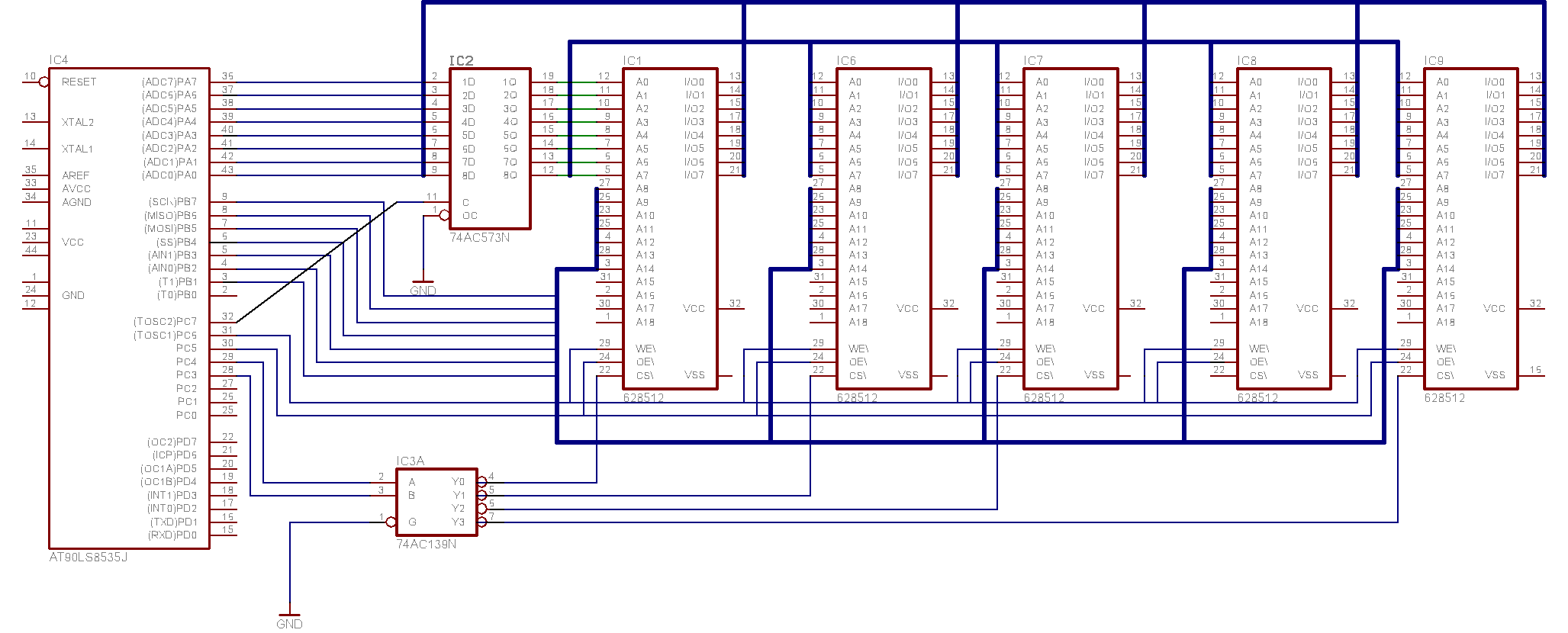

ich möchte 4 von diesen SRAM Baustein zusammen mit einem AT90S8515
benutzen, der ja bekanntlicht externes Ram ansteuern kann. Ich möchte
die 4 Chips aber einzeln über Latches und einen 2Bit decoder, sprich 2
Portpins auswählen können. Es soll also ein Adressbus und ein Datenbus
bestehen.
Könnt ihr mir mal erklären, wie ich das mit der Selektion und der
Programmierung in Assembler realisiere? (oder Internetseiten mit
Informationen angeben)

Wenn ich mich nicht irre, haben SRAMs /CS-Anschlüsse (Chip select,
L-aktiv), mit denen man einen von mehreren parallel geschalteten SRAMs
selektieren kann. Falls du genügend Portleitungen frei hast, kannst du
jeden einzeln ansteuern. Ansonsten Decoder LS/HC(T)238 oder 239 zur
Ansteuerung der /CS-Pins nutzen...

Oder man realisiert das komplett in externer Hardware, indem man von
den Signalen für die obersten Adreßleitungen mittels 2-Bit-Decoder die
CS-Anschlüsse der RAMs ansteuert.

Wenn du willst das der Controller die 4* 32 kbyte Automatisch
adressiert, kann ich dir nicht helfen, da ich noch nie externe,
parallele Speicherbausteine in Betrieb genommen habe.
Wenn du die Rams von Hand adressieren möchtest, würde ich das so
machen, wie im Anhang.
Ich hab darin 512 Srams verwendet, weil ich bei Eagle keine anderen
finden konnte. Daher wird die Pinbelegung nicht stimmen. Ich habe auch
die Versorgungspannung nur  dort eingezeichnet, wo sie nötig war, um zu
zeigen das man etwas auf gnd legen sollte oder so...
Ansonsten ist ja klar vcc und vss... :)
Wenn du noch Fragen zu meinem Entwurf hast-einfach Fragen. :)
MFG Nik
von Nik Bamert (Gast)
Und die Pins beim Uc hab ich auch einfach so gewählt, ich hab nicht
darauf geachtet, das bestimmte frei bleiben, ist halt nur so ne
Idee..:)
von Rudolf (Gast)
das ist ja schon einmal sehr nett, so ähnlich habe ich mir das auch
vorgestellt, nur den Trick mit dem Latch kannte ich in der Form noch
nicht - gibt es auch einen 3Bit Binärdekoder? Weil es kann ja auch
sein, dass man das Bussystem noch für andere Zwecke "missbrauchen"
möchte, un dann kein Sram ausgewählt sein soll...
wenn du mit 3 bit binärdekoder eine 8 aus 3 dekoder meinst-ja gibts
z.B. der 74***131.
