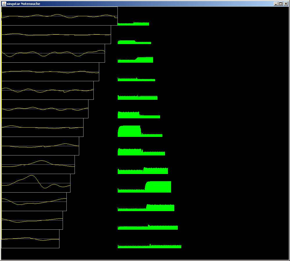

Schönen guten Tag,
ich arbeite gerade aus Interesse an einem Programm welches später
ähnlich wie Singstar oder Ultrastar in quasi realtime die Stimmlage
eines Menschens über das Mikrofon analysieren soll.
Mein erster Ansatz ist über die Fourier Transformation das
Frequenzspektrum abzufragen. Allerdings habe ich nun ein Problem mit der
erkennung einer Tonhöhe. Über die Aufnahme durch ein Mikro wird
natürlich keine saubere Frequenz aufgenommen, so das ich da nicht so
recht weiß wie ich nun aus dem entwas unübersichtlichen Frequenzspektrum
eine Tonlage interpretieren kann. Gibt es da irgendwelche Filter oder
sonstige Ansätze die mir helfen könnten das zu verstehen?

Eine einfache Möglichkeit:
- Wähle die unterste Oktave in der du noch sinnvollen Gesang vermutest.
- Berechne die Frequenzen aller 12 Halbtöne
- Erstelle für jeden der Halbtöne einen Puffer mit der zur Frequenz
passenden Wellenlänge (sample rate / Frequenz)
- Schreibe das gesampelte Audio-Signal in den Puffer (einfach auf die
bestehenden Werte aufaddieren und am Ende umbrechen -> Ringpuffer)
- Berechne den Energiegehalt (Quadratsumme für jeden Buffer / Länge?)
- Der Buffer, der den höchsten Energiegehalt liefert wurde von der
Stimme am besten getroffen.
Das Verfahren ist recht simpel und erfüllt auf jeden Fall seinen Zweck.
Ein wenig Feinschliff ist aber dennoch nötig/sinnvoll (Tiefpass,
Downsampling, Gewichtungen).
Bildlich beschrieben versucht das Verfahren eine stehende Welle im
Buffer aufzubauen, was nur dann funktioniert, wenn die gesungene
Wellenlänge ein ganzzahliges Vielfaches der Bufferlänge ist. Auf diese
Weise werden auch die Obertöne des Grundtons mit bewertet und die Oktave
weitgehend ignoriert (macht Singstar ja auch).
Hoffe, das gibt dir schonmal ein paar Werkzeuge an die Hand.

Gast #814791
Vielen Dank für Deine Ausführlichen Antworten!
Ich dachte eigentlich das ich das Prinzip verstanden habe, allerdings
bekomme ich bei meinen Tests nicht immer das gewünschte Ergebnis.
Ich schreibe mal auf wie ich konkret vorgehe, falls du einen Fehler
entdeckst wäre das super wenn du mir dabei helfen könntest :)
Zuerst generiere ich die Referenzbuffer. Dabei habe ich bei meinen Tests
als Oktave 32.7hz und nachher 65.41hz genommen. die anderen halbtöne
berechne ich mit der Formel
 Wobei x der gewünschte Halbton ist.
Als nächstes addiere ich in einer Schleife die Daten meines Samples auf
die Referenzbuffer und errechne die Energie jedes einzelnen buffers:
  for(int j = 0; j< 12; j++) {
    double tmp = 0;
    double *tempData = (double*) malloc(sampleCount * sizeof(double));
    for(int i=0; i<sampleCount; i++) {
      tempData[i] = refBuffer[j][i] + pcmData[i];
      tmp += tempData[i] * tempData[i];
    energy[j] = tmp / sampleCount;
refBuffer ist ein zweidimensionales array welches alle 12 generierten
referenzbuffer enthält.
pcmData beinhaltet einen Beispielframe meiner Testdateien
in tempData werden die ergebnise der Addition gespeichert
energy ist ein array welches die errechnete Energie für jeden
referenzfall speichert.
Nach meinem Verständnis ist das genau die Vorgehensweise die du
beschrieben hast, und es macht so auch Sinn denke ich ;) Allerdings
bekomme ich bei meinen Versuchen nicht immer eine Korrekte Lösung. Als
Eingabesignale benutze ich im Moment noch saubere generierte Frequenzen
z.B. 164.81Hz (E) und 146.83Hz (D)
Fällt dir oder sonst jemandem ein Fehler auf??

Gast #815829
Ich glaub meine generateFrequence funktion war fehlerhaft ;)
Ich habe sie jetzt so abgeändert:
void generateFrequence(float freq, float amp, float phase, double *dataBuffer, int frameLength) {
  double cnt=0.0f;
  register float x=freq*3.1416f/(float)44100;
  for(int i = 0;cnt < frameLength; cnt+=1.0f, i++) {
    dataBuffer[i] = sin(cnt /(44100.0f/freq) * 2.0f * 3.1415f) * amp;
Dann habe ich ausführlich getestet indem ich verschiedene Frequenzen auf
verschiedene Oktaven gegengetestet habe:
Testton                Oktave 55hz            Oktave 110hz            Oktave 220hz
- ton_e_clean_82.wav  - OK                   - Nein -> C             - Nein -> C
- ton_h_123.47.wav    - Nein -> g            - OK                    - Nein -> Cis
- ton_c_130.81.wav    - Nein -> gis          - OK                    - Nein -> H
- ton_d_146.83.wav    - Nein -> fis          - OK                    - Nein -> C
- ton_e_164.81.wav    - Nein -> fis          - OK                    - Nein -> B
- ton_f_174.61.wav    - Nein -> gis          - OK                    - Nein -> H
- ton_g_196.00.wav    - Nein -> gis          - OK                    - Nein -> H
- ton_a_220.00.wav    - Nein -> gis + e      - OK                    - Nein -> H
- ton_h_246.94.wav    - Nein -> cis und fis  - Nein - A              - OK
- 440hz.wav           - OK                   - Konflikt -> A und Dis - OK
Ich vermute die Ergebnise sind so wie sie sein sollen oder? Die
Frequenzen zwischen den Oktaven werden richtig erkannt, die anderen
nicht. Die frage ist dann allerdings, wie ich dann JEDEN denkbaren Ton
herausfinden kann, den ein Mensch singen könnte, ohne zu wissen in
welchem Frequenzbereich gesungen wird? Muss ich in dem Fall wirklich
referenz Buffer für alle denkbaren Oktaven erstellen?
#815875
Nein, die 55 Hz-Oktave müsste bei dir bessere Treffer erzielen. Sofern
die Oktave korrekt gewählt ist und der Messintervall lang genug,
solltest du nahezu eine 100%-Quote erzielen.
Bei obertonreichen Klängen (wie z.B. der menschlichen Stimme) müsste
auch eine zu hoch gewählte Oktave noch brauchbare Ergebnisse liefern.
Beim Sinus werden die Ergebnisse nicht so gut. Sägezahn oder Rechteck

#818740
So, jetzt noch mal was näher an der Realität:
- Eingangssignal ist jetzt ein Monotones "a", 1 Sekunde, 44100 Hz, 8 bit
mono
- Den Bufferinhalt habe ich für die Darstellung auf eine feste Breite
skaliert. Der Oberste Buffer ist immer noch der längste und entspricht
der Startnote der Oktave. Die Buffer darunter entsprechen den
aufsteigenden Halbtönen. Der letzte Buffer ist genau eine Oktave Höher
als der erste. Er dient mir nur zur Kontrolle und muss normaler Weise
nicht berechnet werden.
- Die Energiepegel der Buffer werden jetzt zeitlich deutlich feiner
aufgelöst (Es ist nun eine kontinuierliche Abfrage nach jedem Sample
möglich). Werte, die untereinander dargestellt werden, wurden auch zum
selben Zeitpunkt gemessen.
(Bild im nächsten Post)
Jetzt zeigen sich auch die Schwächen des Verfahrens: Ich habe den
Einfluss der Obertöne unterschätzt. Insbesondere wenn man eine Oktave zu
niedrig misst (stell das Programm mal auf BASE_FREQUENCY = 30 Hz ein)
wird neben der korrekten Note auch die Note die 7 Halbtöne darunter
liegt stark betont. Ich habe den Effekt ein wenig dadurch gemildert,
dass die die eingelesene WAV-Datei durch einen starken Tiefpass läuft.
Die Obertöne werden hierdurch stärker gedämpft als der Grundton.
Das mit den sieben Halbtönen ergibt sich aus dem Frequenzverhältnis von
2 ^ 7/12 = 1,498 ~= 1,5
Solange wir in der korrekten Oktave messen ist das kein Problem. Aus
Sicht der Oktave darunter lässt sich aber auch ein Halbtonabstand von 7
+ 12 = 19 interpretieren:
2 ^ 19/12 = 2,9966 ~= 3
Und bei einem ganzzahligen Verhältnis bildet sich dort auch eine
stehende Welle :(
Vielleicht ist eine abgespeckte Fourier-Analyse doch sinnvoller...
#822034
Wow, danke! Das hilft mir sicher weiter!! :) Ich werde es mir jetzt mal
genauer anschauen. Kommentieren brauchst du denke ich nicht extra, das
dürfte ich so nachvollziehen können, Java ist mir geläufig :)
Sorry das ich nicht eher antworten konnte, aber über Ostern habe ich den
Rechner mal aus gelassen :)
Eine Basis Frequenz von 30hz ist nicht realistisch bei einem Spiel wie
Singstar, deshalb denke ich kann man so einen Grenzfall durchaus außen
vorlassen oder?
#822476
dzdzdz... ;)
>vorlassen oder?
Leider nein... das Problem besteht auch, wenn man zwei Oktaven höher
singt und zwei Oktaven höher misst.
Spiel einfach mal mit rum... ich hoffe, du hast die nötige Java-Version
da...
Siehe auch: Beitrag "Re: Frequenz über Mikrofon einlesen ATmega16 oder 32"
