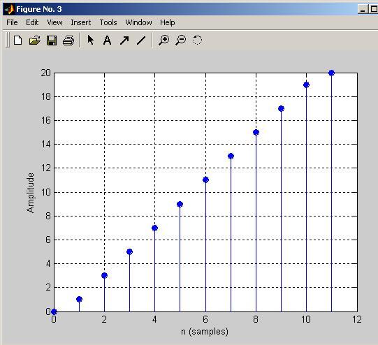

Gast #813014
Muss mich korrigieren.
Den Endwert für h(k) hab ich ermittelt, der liegt bei 20. Bei k=8 sind
die 70%. Ich brauch nicht den k Wert bei 70% des Endwertes von der
Sprungsantwort, sondern die Zeit t.Wie kann ich hiervon die Zeit t
berechnen?
Gast #813502
Hi Lars,
wenn Du mit einer Abtastfrequenz von 10KHz arbeitest werden alle 1/fa
Sekunden ein Wert bei k erfasst. Wenn Du jetzt also die Zeit nach 8k
suchst musst Du einfach 8*1/fa rechnen. Da kann man aber auch alleine
drauf kommen....
Was gibt fn denn bei Dir an?
MfG
Gast #813580
In der Aufgabenstellung gibt es keine Angabe für eine Abtastfrequenz fa.
Ich hab diese Abtastfrequenz nur mit 10kHz angenommen, weil ich mit
Matlab simuliere. Bei t=8/10kHz = 800usec sind die 70% vom Endwert
erreicht.
