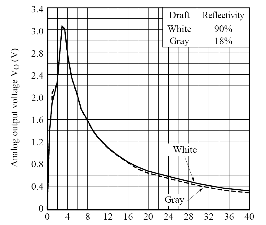

Ich habe die Kennlinie eines Infrarotsensors im Anhang. Ich möchte die
Spannung in einen Abstand umrechnen. Dafür habe ich die Kennlinie in
stückweise lineare Abschnitte eingeteilt. z.B. von 3.0 bis 2.8; 2.8 bis
2.4; 2.4 bis 1.8 usw. Aus diesen Punkten berechne ich die Steigung und
den Achsenabschnitt der Geradenstücke und rechne damit die
Spannungswerte im jeweiligen Intervall in Distanzwerte um.
Gibt es dafür eine elegantere Methode bzw. auch andere Methoden? Eine
Tabelle wäre ja noch eine Möglichkeit...

Welcher Anhang?
Du kannst auch Funktionen höherer Ordnung durchlegen. Wenn du z.B. 3
Punkte nimmst, dann kannst du das quadratisch interpolieren, oder auch
höher. Dann sollte die Kurve je nach Zahl der Stützstellen sehr gut der
Kennlinie folgen...
