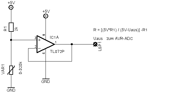

Der Atmega16 hat ja 8 analog Eingänge. Wie man die unter Bascom
verwendet ist mir klar. Doch ich möchte mir irgendwie einen Wiederstand
zwischen 0 und 320 kohm messen, hab jedoch keine Ahnung wie ich das
anstellen soll, von Analog Technik habe ich noch nicht viel Ahnung. Der
Wiederstand ist übrigens ein Temperaturabhängiger. Ich versuche damit
mein erstes Thermometer zu bauen :)

... oder ganz einfach: schalte einen zweiten Widerstand mit dem
Temperaturfühler in Reihe und das Ganze zwischen 5V und Masse. Dann
noch einen OP als Impedanzwandler hinterher (damit das Signal nicht vom
Eingangswiderstand des AVRs verfälscht wird) und fertig. Wie das
aussieht, siehst Du im angehängten Schaltbild. Da steht auch die
Formel, wie man von der Ausgangsspannung Uaus wieder auf den Widerstand
R kommt.
