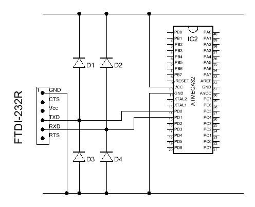

Ich habe folgende Schaltungskonfiguration (siehe Anhang):
- Schaltung mit einem ATMega, welche von einer internen 5 Volt Spannung
versorgt wird.
- An die serielle Schnittstelle des ATMega ist ein USB/Seriell Kabel von
FTDI TTL-232R angeschlossen.
Problem:
Wenn ich die Versorgung des ATMega nicht anschalte, das USB Kabel
bereits am PC aber aktiv ist, bekommt die Schaltung (ATMega etc.) über
die internen Schutzdioden von TXD (habe ich zur Verdeutlichung nochmal
eingezeichnet) des ATMega bereits Versorgungsspannung.
Dies führt nun dazu, dass der ATMega anläuft, die restliche Schaltung
aktiviert, da aber der Strom nicht ausreicht, wieder einen Reset
durchführt, etc. etc.
Eine Versorgung des ATMega aus dem USB scheidet aus, da der
Stromverbrauch der Gesamtschaltung zu hoch ist.
Hat jemand einen Tipp, wie ich dieses Verhalten unterbinden kann?
Ich wäre für jeden Tipp dankbar!
Grüße aus Filderstadt
Dietmar

Mögl. 1/ Wie wäre es mit einem Serienwiderstand in der TXD Leitung (aus
Sicht des FTDI), damit der AVR daraus nicht genug Strom zum Anlaufen
ziehen kann? Hilft vielleicht auch den Dioden zu überleben.
Mögl. 2/ Sauberer Resetcontroller am AVR, der den Prozessor im Reset
hält bis eine stabile Spannung da ist. BTW. wie ist am AVR das Brownout
eingestellt?

Ich denke, ich werde mal den Serienwiderstand in der Sendeleitung vom
USB Port probieren.
Brownout - muss ich schauen - weiss nicht mehr wie die Fuses stehen. Bei
der nächsten Schaltung mach ich da ne vernünftige Resetsteuerung dran -
die Olimex-Boards haben da so einen ZM33064 drauf - mal den versuchen.

schau mal ins Datenblatt von dem FT232...
Da sind eine Menge Schaltungen angegeben die vlt deinen Zweck
erfüllen...
Ich frag mich eh was die Dioden bringen sollen... die hat der AVR schon
intern....
Als Widerstand kannst du übrigens beruhigt 1kOhm nehmen...
