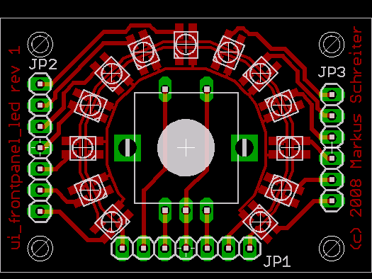

Ich habe ein Problem:
13x SMD-RGB LEDs wollen angesteuert werden. Die LED haben jeweils eine
gemeinsame Anode, mein erstes Design führt selbige je LED zum
Controller, bei zusammengefassten R, G und B Anschlüssen. d.h. ich habe
derzeit eine 3x13 Matrix. Anzeigen möchte ich wahlweise ein einfaches
VU-Meter (nur grün/rot) und alternativ den Stellbereich eines Parameters
(in Verbindung mit einem Drehencoder), in dem Fall also statisch
rot/grün Anzeige mit Kennzeichnung Blau für den aktuellen Parameterwert.
Die LED sind handelsüblich (I=20mA; R 2,1V; G 3,8V; B 3,8V). Ansteuern
wollte ich das ganze zuerst mit einem Mega16, wobei ich hier befürchte,
dass dieser a) zu langsam wird, da: 13 x 3 x 200Hz PWM x 8 PWM Stufen ->
62,4kHz benötigte Timerfrequenz und b) Energieprobleme bekommen wird, da
ich aufgrund akuten Platzmangels keine externen Treiber einsetzen kann.
Ob ich PWM einsetzen werde ist noch offen, ich wollte mir hier noch eine
Tür offen halten für weitere Ideen. Ohne PWM komme ich auf 7,8kHz, das
könnte ich mit Soft-PWM auch noch auf einem Mega16 schaffen. Allerdings
bekomme ich damit nicht meine LEDs angetrieben, da ich, um nicht mit
1/13 Taktung jede LED einzeln pulsen zu müssen, immer eine Farbleitung
(R, G, B) und sämtliche zu aktivierende LED einschalten möchte. Das
würde jedoch im Worrst Case bedeuten, ich hätte 13x20mA an einem AVR-Pin
hängen.
Wie stelle ich das dann am sinnvollsten an? Ich habe jetz schon mehrfach
von dem TLC5922 gelesen, könnte der mir wieterhelfen, ohne dass ich mein
ganzes Layout noch mal überarbeiten muss? Aufgrund der Anordnung der
RGB-LED komme ich nicht wirklich gut ohne 2-Layer Platine an alle Pins
ran, daher bleibt mir nur diese Art der Ansteuerung. Meine ursprüngliche
Planung sah vor, dass ich eine einfache 1-Layer Platine mit den SMD-Leds
sowie einem Drehencoder als Front habe, welche dann mit 3 Stiftleisten
auf einer Trägerplatine steckt, die die ganze Ansteuerung beherbergt.
Das Layout habe ich mal angehängt, damit man sich etwas darunter
vorstellen kann. Die Platzbegrenzung kommt daher, dass die Platine in
einem 19" Gehäuse, 1HE, als Bedienelement eingesetzt werden soll. (und
möglicherweise nicht nur eine)
Ich bin für konstruktive Vorschläge offen!
Danke schon mal im Voraus.

mit einem TLC5922 ist das alles kein Problem, da würde auch schon ein
Tiny13 reichen.
Mit einem Treiber kannst du genau 5 RGB LEDs ansteuern, allerdings weiß
ich nicht ob ein TLC nicht eventuell ein overkill ist, weil du die LEDs
ja wenn ich dich richtig verstanden habe entweder an oder aus haben
willst und nichts dimmen willst.
Das ganze einseitig aufzubauen ist eine Herausforderung, die wohl nur
sehr schwer machbar ist, aber mit wenigen Drahtbrücken würde das wohl
funktionieren.
Ich kann dir morgen gerne noch mehr zu den TLCs und Alternativen
schreiben, muss jetzt aber ins Bett --> morgen (bzw heute) Klausur
Warum 200 Hz? 100Hz reichen locker.
3x13=39 Kanäle direkt per Soft-PWM ohe Mutiplexen anzusteuern ist
machbar, ich hab vor kurzem eine 20 Kanal-Variante mit einem Mega16
aufgebaut, und der hatte nebenbei noch massig CPU-Zeit übrig. 39 Kanäle
scheitert schlicht an mangelnden Pins ;-)
SMD.
Sicher, 3x13 LEDs muxen ist kein Thema. Aber 1:13 ist schon recht viel,
ich würde lieber 1:6 muxen, macht dann eine 6x7 Matrix.
>hängen.
Das kannst du getrost vergessen. Geht nicht.
Der TLC5922 ist klein und leistungsstark. Sehr empfehlenswert. Wenn du
deine LEDs nicht dimmen willst, reichen ein paar 74HC595, gibt es auch
als SMD.
AVR-Tutorial: Schieberegister
MfG
Falk

Der 74HC595 ist ideal für meine Ansprüche! Mit 2 davon kann ich das
ganze Modul treiben. Wenn ich immer abwechselnd die Hälfte der LEDs
ansteuere, dann brauche ich auch keine weiteren Transistoren, um das zu
betreiben. Ich werde das mit 6 virtuellen "Seiten" realisieren (je 2x R,
G, B), in die ich im RAM die Bildinformationen schreibe, die dann
Timergesteuert und mit Hardware SPI in die Register geprügelt werden.
Damit reicht jetzt auch ein Mega8 um das ganze zu betreiben (ADC +
Encoder auswerten, I2C Kommunikation und LEDs via SPI Interface). Ich
werde mich jetzt erst mal hinsetzen und das ganze als Prototyp
zusammenbauen (evtl erst nach Ostern). Dann gibt es auch neue
Informationen über den Stand der Dinge.
Danke soweit erstmal!
