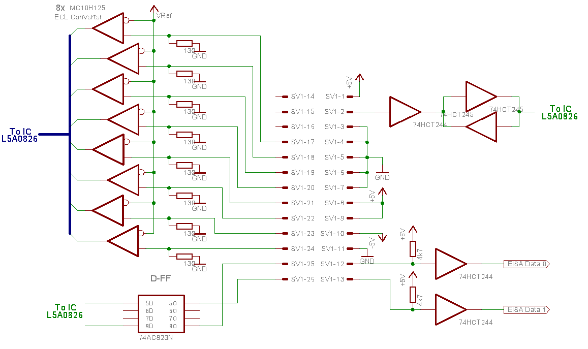

ich habe hier einen Logic Analyzer von Kontron, Modell PLA/2. Ich finde
leider überhaupt keine Info's zu diesem Gerät. Das Problem dabei ist,
dass ich keine Probes dafür habe und so wenig damit anfangen kann.
Ich habe zwar eine starke Vermutung, an welche Pins die Messleitungen
liegen müssen. Aber wenn ich auf diese ein Messsignal lese, wird auf dem
Bildschirm leider trotzdem nichts angezeigt. Da permanent die Anzeige
"No Probe connected" blinkt, nehme ich an, dass ich eine spezielle Probe
benötige.
Meine Frage ist nun: Kennt jemand diesen Logic Analyzer und kann mir
Infos zu dem Gerät geben? Gibt es überhaupt sowas wie eine "aktive
Probe"? Das Gerät scheint mir ungefähr 10 bis 15 Jahre alt zu sein (max.
200 MHz, Disassembler für 486er).
Grüße
Steffen

Ich habe mir den Vormittag gegönnt, um die Eingangsbeschaltung des LA
zurückzuentwickeln. Herausgekommen ist das Bild im Anhang (Schaltung des
ersten von sechs Probes). Das Messsignal des Pods trifft auf einen
ECL-TTL-Konverter. Ich frage mich allerdings, wofür Pin 2, 12 und 13
(Ausgänge) und Pin 25 und 26 (Eingänge) vorhanden sind. Pin 12 und 13
gehen hinter dem Treiber direkt auf den EISA-Bus. Hat jemand von Euch
eine Idee? Hoffentlich erwartet das Gerät da keine (aufwändige) Logik!

Wie meinst Du das mit dem GAL/PAL? Was soll der machen?
Ich habe drei Eingänge, von denen ich die Beschaltung nicht weiß. Und
ich habe alle möglichen Pegelkombinationen an diesen Eingängen
ausprobiert. Ich habe auch versucht auszuprobieren, ob ich die zwei D-FF
Ausgänge in einer bestimmten Kombination auf die Eingänge schalten muss.
Alles Fehlanzeige. So langsam frage ich mich, ob da nicht doch mehr
dahinter steckt.
