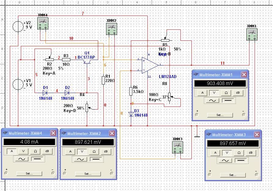

ich benötige Eure Hilfe. In der angehängten Schaltung schaffe ich es
einfach nicht, dass bei 4mA der Ausgang des OP´s 0V hat. Trotz der
Referenzspannung, die die gleiche Spannung hat wie der Spanungsabfall am
Bürdewiderstand erhalte ich fast 1 Volt.
Liegen 20mA am Bürdewiderstand an, habe ich wie benötigt 5 Volt am
Ausgang des OP´s anliegen.
Thorsten

könnten die beiden Op-Eingänge vertauscht sein?
Nach meinem Tabellenbuch ist ein Strom-Spannungswandler als Invertierer
zu schalten.

Es liget daran, dass der LM124 zu viel Strom am Ausgang liefern muss und
deswegen nicht auf 0V herunter kommt, besonders wenn man ihn nicht mit
negativer Versorgungsspannung betreibt. Erhöhe mal R5 und R6 um das 10
bzw um das 100 fache, dann müsstest du deutlich unter o,8V kommen.
