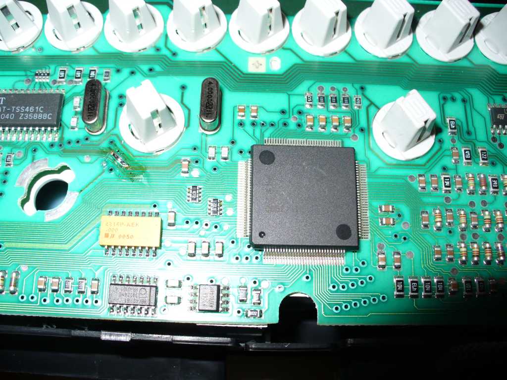

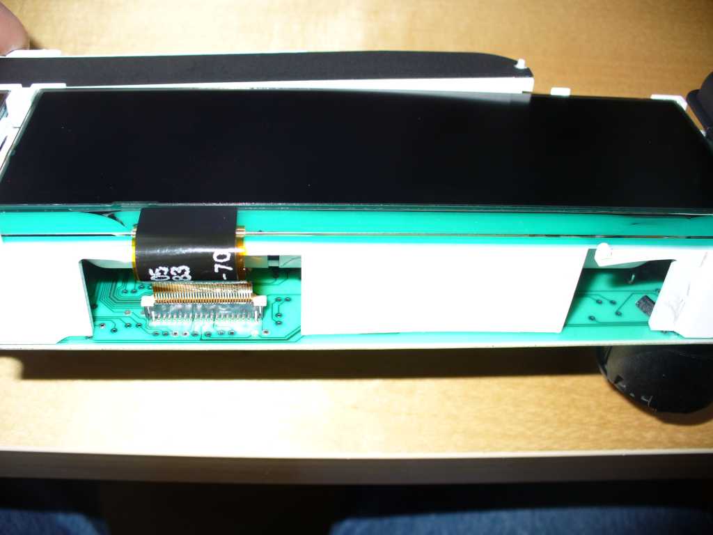

Ich habe ein Auto mit einem digitalen Tacho, der auf dem linken Display
Kilometerstand, Tacho, Tank und Temperatur anzeigt. Auf dem rechten
Display alle möglichen anderen Informationen (Radiosender/Musiktitel,
Durchschnittsverbrauch usw.).
Jetzt ist plötzlich der rechte Teil ausgefallen und zeigt meistens Müll
an.
Ich habe keine allzu schlechten Kenntnisse in Elektronik (bin
Energieelektroniker) jedoch wenn es direkt um Mikroprozis geht bin ich
meist überfragt.
Also zur Technik des Tachos (was ich bisher herausgefunden habe):
Der Prozessor ist einer mit massig IO-Ports einige davon auch analog. Er
kann direkt 2 mehrzeilige Displays ansteuern...
Das Auto arbeitet mit einem VAN (NICHT CAN)-Bus. Das habe ich anhand der
Kommunikations-ICs zwischen Prozi und Bus und diversen Foren
herausgefunden.
Nun dachte ich das Auto hätte 2 getrennte BUS-Systeme einer für den
linken Teil (da der mehr oder weniger Motorspezifische Sachen anzeigt)
und einen anderen für sonstiges (halt Bus zum Radio, zur
Lenkradfernbedienung, Abfrage der ZV usw.).
Also habe ich mir meinen Logiktester geschnappt und ein bißchen auf dem
Bus "mitgelauscht". Kam recht viel rüber (logisch) und hörte sich für
mich auch fast so an als würde das takten im Rhythmus des blinkens vom
rechten Display. Also habe ich den BUS mal abgeklemmt um zu sehen ob der
"Müll" vom Bus kommt oder direkt vom Prozi. Da ging die Tankanzeige
(LINKE! Seite) auch nicht mehr. Also denke ich kann die
Bus-Kommunikation schonmal nicht gestört sein?
An den Prozi ist noch ein 93C66 angeschlossen (serielles EEProm) auf dem
auch ein wenig Kommunikation läuft (die ganze Zeit ebenfalls immer im
selben Takt). Soweit ich herausfinden konnte steht in dem EEProm z.B.
der Kilometerstand des Autos drin. Der wird auch richtig angezeigt.
So das Display ging nicht mehr nachdem ich das Cockpit gereinigt habe.
Ich dachte jetzt vielleicht ist etwas Wasser eingedrungen jedoch kann
ich nirgendwo eine Spur davon feststellen. An der untersten Seite der
Platine ist eben erwähntes EEProm und ein HEF4011 (4*NAND), das u.a. das
CLK-Signal für den EEProm liefert.
So meine eigentliche Frage:
Ich kann mich noch an Zeiten erinnern vom C64 nebst 1541, die ich
diverse Male repariert habe. Wenn solch ein Fehler wie dieses
rhythmische Takten (Sekundentakt) auftrat auf den Datenleitungen war
irgendwas im Argen. Ist dies hier auch möglich? Das ist das, was ICH mir
nicht erklären kann wie kann der Prozessor auf der einen Seite eine
komplette Kommunikation mit dem Auto herstellen, das Tachosignal
auswerten (macht er ebenfalls), das linke Display korrekt anzeigen aber
beim rechten Teil nur Müll fabrizieren? Was würde passieren, wenn das
EEProm bzw. der HEF4011 eine Macke hätten? Da ist doch auch der
Kilometerstand drin?
Vielleicht kann mir ja jemand helfen...
Der Prozessor ist ein Fujitsu MB90523, der IC für die Kommunikation mit
dem
VAN-BUS heißt Temic AT-TSS461C und der Buffer-IC zwischen diesem und dem
Auto ist ein MTC-30521 von Alcatel (Datenblätter habe ich alle).

Hallo!
Danke erstmal für die Antworten!
Also ein Kontaktproblem möchte ich eigentlich ausschließen, da ich auf
den Leitungen zu dem Display ebenfalls immer wechselnde Impulsfolgen
bekomme (und damit natürlich viel "Müll" auf dem Display.
Den VAN-Bus selbst kann ich nicht testen da fehlen mir die Kenntnisse.
Infos zu dem VAN-Bus sind aber sehr gute in der Anleitung zum AT-TSS461C
mit allen Protokollen etc.
Der hat wohl auch eine Bus-Fehlerkontrolle eingebaut lt. Datenblatt.
Ich versuche morgen mal ein paar mehr Fotos zu machen vielleicht
erwische ich mal etwas von der fehlerhaften Anzeige. Das taktet dort
meist im 1/2-Sekunden-Takt meines Empfindens nach mal sieht man nur das
ganze Display heller werden (also denke mal alle Ausgänge vom Prozi) mal
zeigt das ein paar Zeilen an aber nie etwas vernünftiges. Das fing auch
an mit etwas Müll, war dann ganz tot und kam irgendwann wieder mit fast
100 Funktionsfähigkeit. Am nächsten Tag war es dann für einige Tage ganz
tot. Ich dachte ja auch erst an einen Wackelkontakt aber ich habe jetzt
schon so viel mit der Lupe abgesucht und gemessen, gewackelt usw. das
ich das fast ausschließen möchte.
PS: Es handelt sich um einen Citroen Xsara Picasso.

Ich vermute auch Kontaktproblem im LCD. Kannst Du mal ein Bild vom
Display uploaden. Oft sind im Display Kontaktgummies - vielleicht ist
das was locker. Versuch doch mal das Display etwas zusammenzudrücken und
starte dann neu, wegen der Initialisierung.

ALso der Prozessor übernimmt auf jeden Fall die Ansteuerung BEIDER
Displays. Eins geht noch das andere nicht...
Wird denn das "Bild" auf dem Display getaktet? Oder legt der Prozessor
das eigentlich an und wenn sich etwas ändert dann ändern sich halt
entsprechend die Output-Pins vom Prozi?

Im prinzip ja, aber das andere Display wird vermutlich direkt
angesteuert, also die Pins des Controllers gehen direkt an die
Elektroden im LCD, während bei diesem Display vermutlich noch ein Chip
dazwischen sitzt.

Nein ich habe es extra nachgeschaut er steuert DIREKT beide an!

Mal schauen auf dem defekten Display kann man das (im Bild) erkennen mag
sein daß da ein kleiner Professor hintersitzt. Könnte auch hinkommen
weil man im Licht erkennen kann, daß aus dem kleinen Block viel mehr
Leiterbahnen rausgehen als reinkommen... wenn zu dem die Kommunikation
aus dem Hauptproz nicht stimmt ist das nicht gut denke ich?

Was ist das dann für ein viereckiger Fleck oberhalb von dem Kabel ?

OK, dann ist das kein Grafikdisplay, sondern irgendwas
kundenspezifisches. 2 Zeilen zu je 12 Zeichen mit je vermutlich 14 oder
16 Segmenten macht insgesamt etwa 400 Segmente. Selbst im besten Fall,
nämlich einer 20x20 Matrix, bräuchte man immer noch 40 Leitungen. OK die
hat das Kabel zwar, aber da der Controller nur  4 + 32 Ausgänge hat, und
daher nur 4*32=128 Segemente ansteuern kann, ist definitiv noch ein IC
dazwischen.
Ja, genau so ist es.

Kann passieren, sollte aber eigentlich nicht vorkommen, vor allem im KFZ
Bereich wo jedes Detail jahrelang im Klimaschrank getestet wurde.
Was viel häufiger passiert ist, dass sich die geklebte Verbindung
zwischen LCD und Kabel löst. Drück da mal drauf während das Display
läuft und schau ob das etwas bewirkt.

Danke werde ich mal versuchen. War nur so auffällig daß es direkt NACH
dem Putzen des Cockpits war... aber ich habe natürlich nicht direkt auf
die Displays gesprüht aber anscheinend... grummel
Die ganze Einheit soll 660 Euro plus Einbau kosten darum mache ich mir
die Arbeit und versuche es zu reparieren...

Kann sein das Reinigungsmittel in die Verbindung zwischen Dioplay und
Kabel gekommen ist. Vielleicht hat es auch einen Kurzen am
Display-Controller -> viereckiger Fleck gegeben. Schau mal was das für
ein Display ist, vielleicht bekommst Du es auch einzeln ohne die
Steuerung ?
