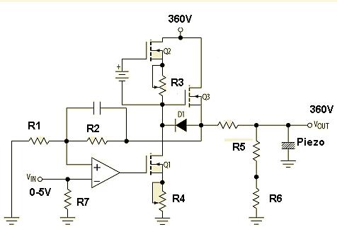

Hallo Leute,
ich habe ein OPV PA94 und ein Piezo benutzt. Aber ich habe ein Problem
dass mein Piezo mit 1MHz funktioniert und ich bekomme unter 1MHz am
Ausgang des OPV nur eine Spannung von ca. 70V. Das ist nicht genug. Und
ich habe mir eine Lösung gefunden, die im Anhang steht. Ich bin mir aber
nicht sicher ob das für meinen Fall funktioniert. Weil ich nicht genau
weiß wie die beide MOSFET Q2 und Q3 reagieren.
Es wäre sehr nett von euch wenn ihr mir weiter helfen könnte.

Ein Piezo mit 1MHz ... ja ja. Nach der Frage der Kapazitaet, Wo liegt
denn die Resonanzfrequenz des Piezos ? Dannn gibt's noch den Unterschied
GrosssignalBandbreite-Kleinsignalbandbreite. Zum Einen bringen die
ueblichen Verstaerker nur ein paar mA, und die bringen bei der
Kapazitaet nur ein paar kHz Fullpowerbandbreite, zum anderen wuerde
etwas kaputtgehen, wenn man die Ampere bringen wuerde, die man bringen
sollte.

ich brauche eine Spannung von 360V am Ausgang
>> Und ich habe mir eine Lösung gefunden, die im Anhang steht. Ich bin
>> mir aber nicht sicher ob das für meinen Fall funktioniert.
> Keine Ahnung (hab mir deine "Lösung" auch nicht genau angesehen).
> Ausserdem habe ich keine Ahnung, wie dein "Fall" aussieht.
Die Piezo hat eine Kapäzität von 638pF. Weil ich die Spg nicht bis 360V
erreichen kann, benutze ich diese MOSFET für die Verstärkung

Der PA94 macht 700V/us. Daraus ergibt sich eine
full power bandwidth = slewrate / (2*pi*Vpeak)
von ca 700kHz bei 320Vpp. Bei ohmscher Last natuerlich. Falls nun der
Strom nicht fuer eine kapazitive Last reicht muss man ev noch einen
Emitterfolger nachschalten.
Gast #813671
Der Zusammenhang zwiscehn Kapazitaet, Anstiegszeit und Strom ist bekannt
i(t):=c*dU/dt, dh bei 2kV/us und 600pF musst du schon 1.2A bringen. Wie
lange soll der Piezo das machen ? Laenger als 5 Zyklen ?

ich denke der PA94 ist begrenzt durch den Ausgangsstrom. Versuch doch
dessen Ausgangsstrom zu erhoehen. Da gibt's passende Schaltungen mit
einem PNP an der positiven Speisung, einem NPN an der negativen
speisung, beide Basen ueber einen einen Widerstand an der jeweiligen
Speisung. Und deren Kollektoren bilden zusammen mit dem ausgang des PA94
den Gesammtausgang. Was der PA94 nicht an Strombringt, bringen die
Transistoren. Die Transistoren muessen natuerlich die Spannung halten.
   R       E
   |----- B
  |\       C
  |  / ----|----- Out
  |/       C
   |----- B
   R       E
