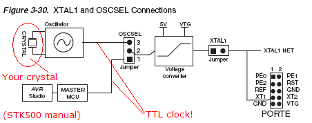

kann mir mal jemand erklären wie die Fuses gesetzt werden müssen bei nem
Mega88 und die Jumper beim STK500 damit ich den Quarz benutzen kann, den
man ins STK in den HC18 Sockel steckt.
Ich dachte so:
XTAL1: [1-2]
OSCSEL: 1 [2-3]
und beim Controller:
Ext. Low. Frequ. Crystal 32K CK/14 CK + 65ms
So komm ich aber leider nicht mehr auf mein Controller :-/
Gast #813852
Use "Ext. Clock; Start-up time: 6 CK + 64 ms;".
While using the STK500 you must use "Ext. Clock"
or "Int. RC Osc.". While using the internal RC
oscillator, as a precaution, remove the jumper XTAL1.

Gast #814278
Kann mir den keiner sagen wie die Einstellungen dafür sein müssen?
Laut Dautenblatt sollte es doch so funktionieren:
XTAL1 gesetzt und OSCSEL auf 2-3 gejumpert
Dazu die Fuses im Mega88 auf
Ext. Clock
Wenn ich aber den Quarz aus dem STK rausnehme kann ich immernoch auf den
Controller zugreifen.
Danke

Gast #814377
The oscillator circuit where the crystal is connected
oscillates also without a crystal. (See the picture in
one of my previous posts where you can see the block
schematic diagram).
Without crystal, the output frequency is about 270kHz
on my STK500.
Just leave a crystal in the socket and this will fix
the problem.
Gast #814388
Ok, just for sure:
XTAL1 Jumper: [1-2]
OSCSEL Jumper: 1 [2-3]
7.3728MHz Crystal in HC18 Crystal Socket on STK500 Board
ATMega88 Fuses: Ext. Clock
If this settings are activated the uC will use the Clock from my 7MHz
Crystal.
