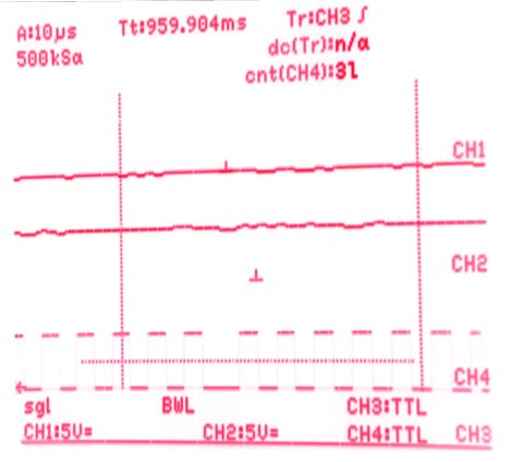

wer hat ein Hameg DSO und will damit mal Flanken der Digitaleingänge
zählen? Ich beobachte dieses Faszinosum: Ich habe an alle 4 Eingänge
Signale gelegt, davon sind 2 Digitaleingänge. An einem solchen will ich
nun die bereits gesampelten und gespeichterten Flanken durchzählen, aber
der Zähler spielt verrückt. Entweder er zeigt "?" an, oder Werte unter
5. Kann dieses Verhalten jemand nachvollziehen? Im (fotografierten,
invertieren) Bild sollen Low-Flanken von Channel4 gezählt werden.
Erkannt werden 3, müssten aber 8 sein.
