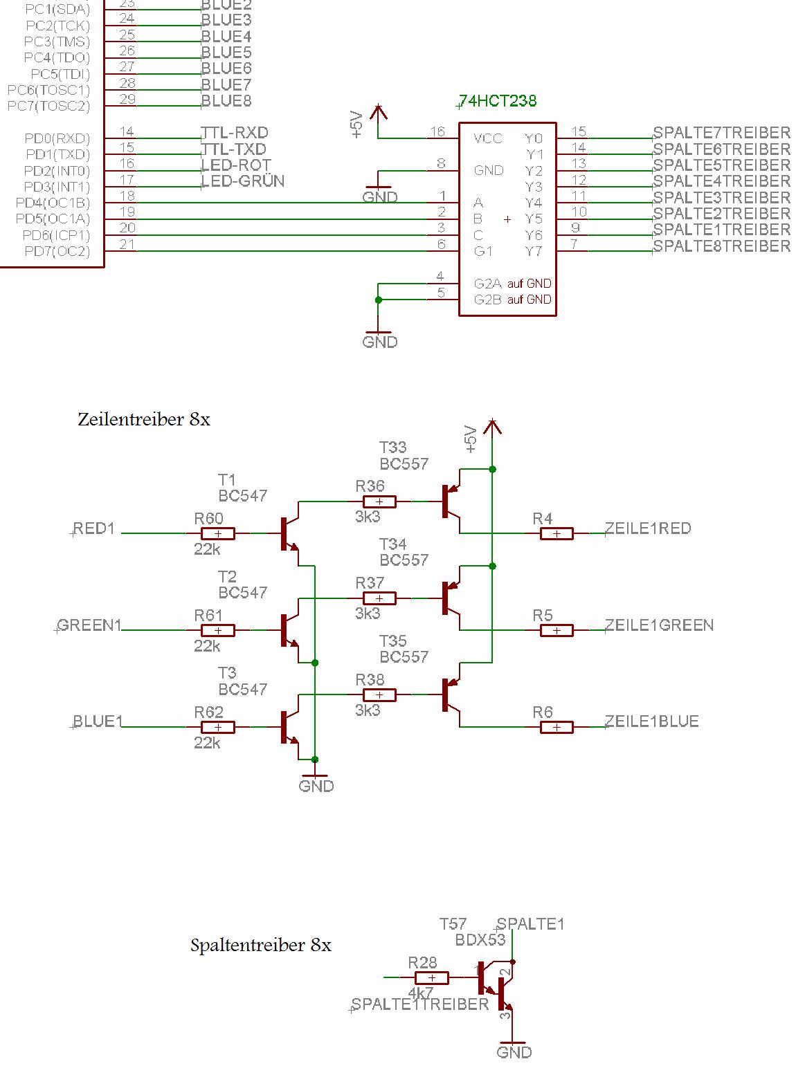

Ich bastle derzeit an einer 8x8 RGB-Matrix herum.
Es funktioniert alles einwandfrei bis auf dass mein Spaltendemultiplexer
die Spalte an anschluss Y3(PIN12) nicht abschaltet.
Für den Spaltendemux verwende ich einen 74HCT238.
Laut Datenblatt FUNCTION TABLE sollte dieser zustand nicht sein.
So folgende habe ich schon Probiert:
-74HCT238 getauscht fehler ist noch immer
-74HCT238 ausgelötet fehler ist weg und es lassen sich alle spalten mit
+5V einschalten
-74HCT238 Pin12 mit 10K auf masse gezogen fehler besteht weiter
-Von 74HCT238 pins A0, A1, A2, E1, E2, E3 gemessen, haben alle 0V zu
masse, Spalte ist trozdem an
-Software komplett abgespeckt und nur PortA=255, PortB=255, PortC=255,
PortD=0 zugewiesen, Spalte an Y3 leuchtet komplett weiß alle anderen aus
Als Controller verwende ich einen ATMEGA16 den ich in C++ Programmiere
Bilder lassen sich komplett anzeigen bis halt das diese eine Spalte
spinnt
Hab ich irgendwo Pull-Downs vergessen oder fällt euch sonst was ein

den NPN beim Zeilentreiber hättest du dir sparen können. Die Treiber
gibt es auch als integrierte Bausteine, da brauchst du kein
Transistorgrab.
Steuer mal nur die nicht funktionierende Spalte an und schau ab wo die
Schaltung spinnt. (mal alles pegelmässig nachmessen) - okay das hast du
schon gemacht.
