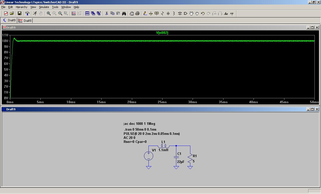

Gast #814075
Hallo Paul
Ich habe mal eben so ein Filter simuliert.
PWM Frequenz :  10KHz
Grenzfrequenz : 1KHz
Lastwiderstand: 5 Ohm
Spannung: 20V
Berechnung Filter:
L = (sqrt(2) * R) / (2*pi*fg)
C = 1 /((2*pi*fg)^2 *L)
fg = Grenzfrequenz des Filters
R = Lastwiderstand
Gruss Helmi
Gast #814296
@Helmi
Na, das ist doch von den Bauelementen her noch gut zu handhaben. Fein,
da kann ich meine Schaltung so lassen und muß nur hinten  die beiden
gleichen Filter dransetzen. Da sind wir gespannt, mein Oszillograph und
ich. ;-)
MfG Paul
