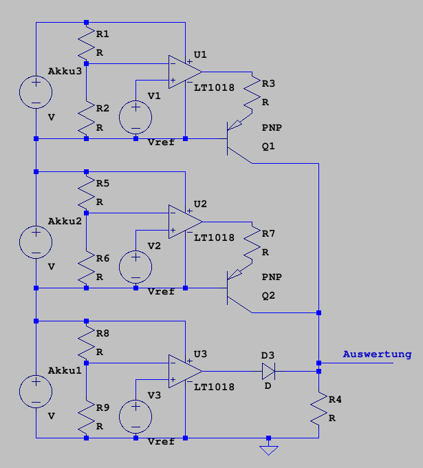

Ich plane momentan gerade eine unterspannungsanzeige für mehrzellige
akkus welche bei <3volt einen eingang auf hi oder lo setzen soll ...
(hi) auf genauigkeit lege ich nicht den grossen werden, allerdings
sollte er im 1/10volt bereich liegen, also 3 volt+- 0,5 volt in etwa ...
oder auch 3,3volt +- volt ... egal, lösung: z-diode, fertig, jetzt fehlt
mir aber, um rauszubekommen welche zehner ich brauche noch der
"spannungsabfall" am avr, bevor der high wird, ich meine irgendwo mal
0,3 volt gelesen zu haben (?) somit bräuchte ich eine 2,7er z-diode,
aber wo kann man das nachlesen, oder wer weiss es definitiv?
Kurfassung: Ab welcher Spannung wird beim AVR ein Eingang High?

von Micha (Gast)
der typ ist egal, in der richtung attiny26, von der baugrösse her,
analog comperator geht leider auch nicht, da bis zu 12 einzelspannung
gemessen werden müssten, man könnte jetzt noch multiplexen aber der
aufwand wird recht hoch, ich werde nun vermutlich 12 z-dioden und 12
bc's nehmen, welche dann die inputs "schalten" auf smd-basis auch recht
schlank aufzubauen, vor allem billig ...
grundlegendes problem nochmals kurz dargestellt:
akku: 1-12 zellen spannung: 3.6-43.2 volt (voll geladen 4.1-49.2V)
problem: erkennen wenn eine einzelne zelle <x volt (2.7-3volt) sinkt um
zu reagieren, problem dabei bei z.b. 10 zellen (==41V) wären 3
volt/zelle eine summenspannung von 30V, diese hat aber keine aussage, da
eine zelle mit 1V+9 zellen mit im schnitt 3.22V == 30 volt  die eine
zelle mit 1V ist aber defekt und wird nachhaltig geschädigt ...
problemlösung: jede einzelne zellenspannung ausmessen und entsprechend
alarm schlagen.
problem: adc geht nicht, da bis zu 50V auftreten können, das ganze über
ein R.Netzwerk schleifen: geht nicht, ich hab das durchgerechnet, ist
unsinnig ....
idee im schlaftrunk: per z-diode auf input ziehen, deshalb die frage
überhaupt hier, und wenn dieser hi wird etc... geht nicht: vergessen wir
wollen ja differentspannungen messen...
lösung2: analog comperator: geht nicht wir haben bis zu 12 spannungen
welche differentiert gemessen werden müssten ...
lösung3: extern multiplexen: problem 50volt, da wirds teuer ...
lösung4: (so werde ich das vermut. jetzt machen, falls keiner eine
andere idee hat) zwischen jede zelle eine z-diode und einen BC schalten,
damit haben wir eine definierte "hi" spannung, diese schaltet den avr
port, fertig ... nachteil: ich muss mir jetzt überlegen welche spannung
ich signalisieren will, rel. viele externe bauteile (24 st.), allerdings
per smd recht gering aufbaubar ... vorteil: billig ...
kurze schaltung des akkus:
1       2        3                   N
+zelle1- +zelle2- +zelle3- ... +zelleN-
+ akkupack                    akkupack-
d.h. 1<->N == bis zu 50Volt
1<->2==max. 4.1V
2<->3==max. 4.1V
usw ...
wie man sieht kann man halt nicht einfach N an GND und 1-2-3 an ADC
legen, das mag der AVR sicher nicht ...
allzuviel platz sollte das auch nicht wegnehmen, das muss in den
akkupack mit reinpassen ...
multiplexen geht halt wg. der hohen spannung kaum, da 50V anliegen
können, da kosten die dinger ...

von spess53 (Gast)
Hi
Die einzig sinnvolle Methode ist die, die alle verwenden. Nämlich einen
OV oder  Komperator für jede Zelle. Aber das wird bei deinen
angestrebten Spannung nicht ganz einfach. Deine 'Methode' kannst du
durchrechnen solange du willst. Das ganze wird so ungenau, das du auch
deine Oma fragen kannst, wie voll jede einzelne Zelle ist.
Übrigen gibt es für diesen Fall den ATMega406, der genau dafür
konzipiert ist. Dazu gibt es auch entsprechende AppNotes(AVR453/454).
MfG Spess

von Universaldilettant (Gast)
Also ich würde das so versuchen, der Komparator muss natürlich kein
LT1018 sein. Es gibt da welche von Maxim mit eingebauter
Referenzspannung.
Rainer
